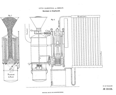

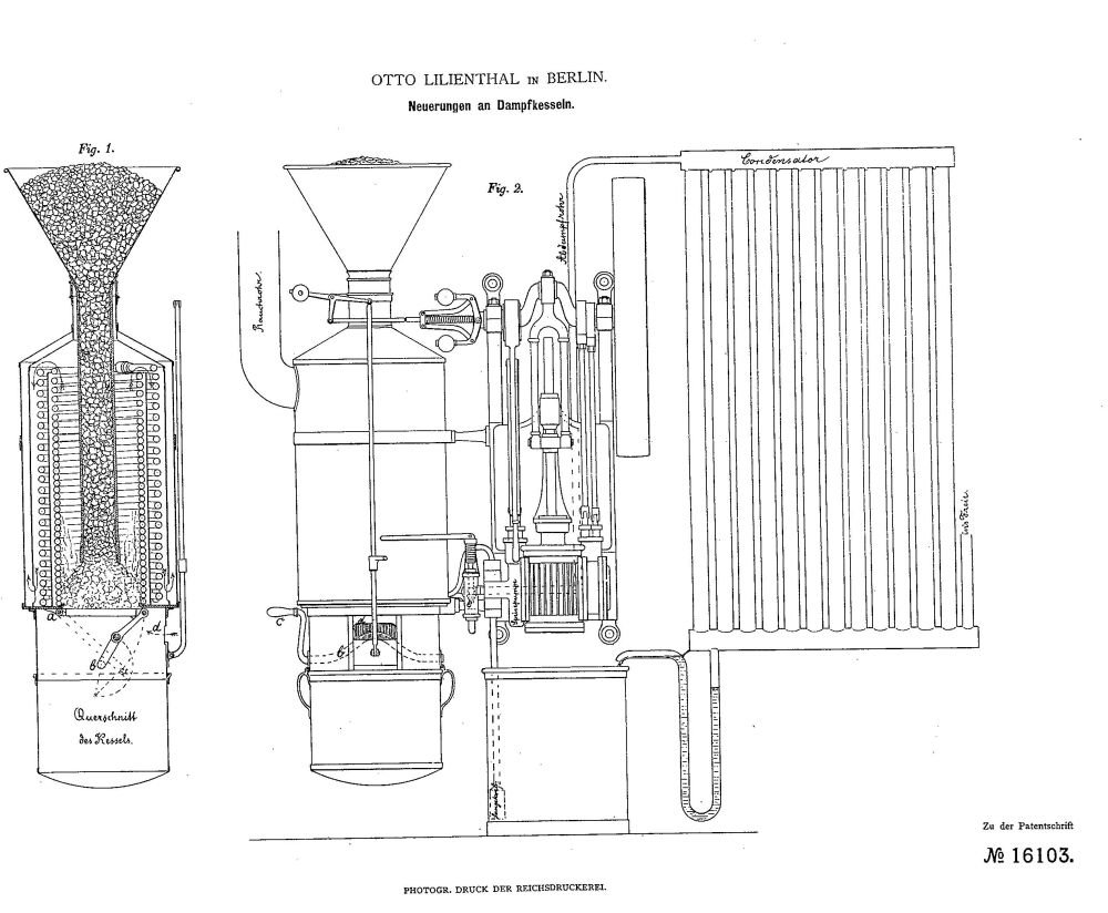

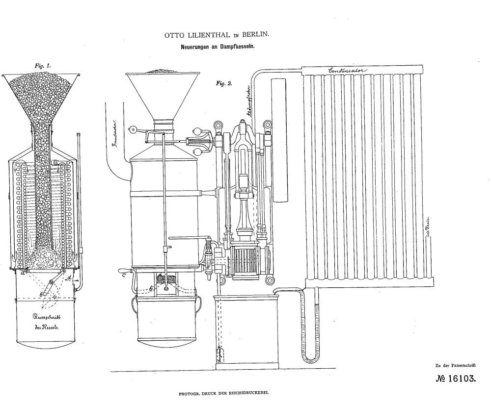

Parní motor od Otto Lilienthala
Konstrukcí parního motoru pro letouny (ornitoptéry), se zabýval i německý průkopník letectví a konstruktér Karl Wilhelm Otto Lilienthal (1848-1896). V roce 1870 získat inženýrský diplom a vstoupil do armády. V Prusko-Francouzské válce nesplnil rozkaz důstojníka sestřelit francouzský pozorovací balón, ale namísto toho fascinovaně pozoroval jeho let. Po skončení války pracoval ve firmě Maschienenfabrik von Schwarzkopff v Berlíně. Firma se zabývala výrobou parních strojů, zařízení pro plynárny, vodárny a další zařízení dle požadavků zákazníků. Postavil přístroj k měření mávací síly, modely vrtulníku a speciální parní stroj k pohonu ornitoptéry. Kotel parního stroje musel maximálně odlehčit a tak vznikla konstrukce trubkového kotle z mosazných trubiček o průměru 6 mm. Parní stroj i se zásobou lihu měl hmotnost 2,5 kg a dával výkon 0,19 kW. Ornitoptéra se při prvním pokusu rozpadla, avšak kotel Lilienthalovi zabezpečil existenci. V roce 1881 založil továrnu na trubkové parní kotle v Berlíně. Zkonstruoval velké množství kluzáků a při jednom z testů přišel o život. Zanechal ale velkou stopu ve vývoji letectví.
https://cs.wikipedia.org/wiki/Otto_Lilienthal

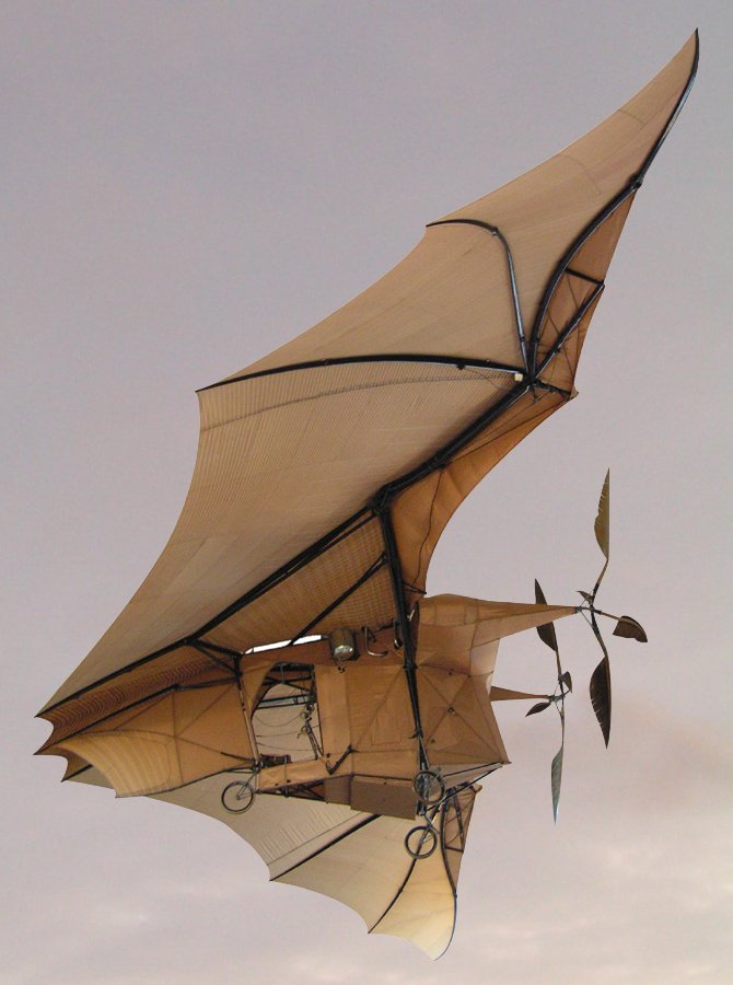

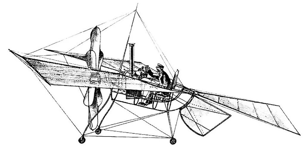

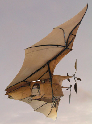

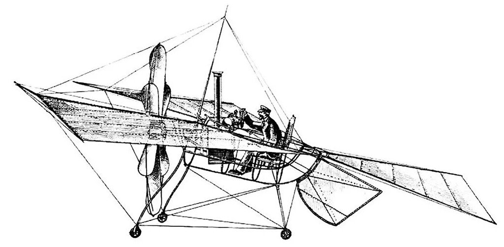

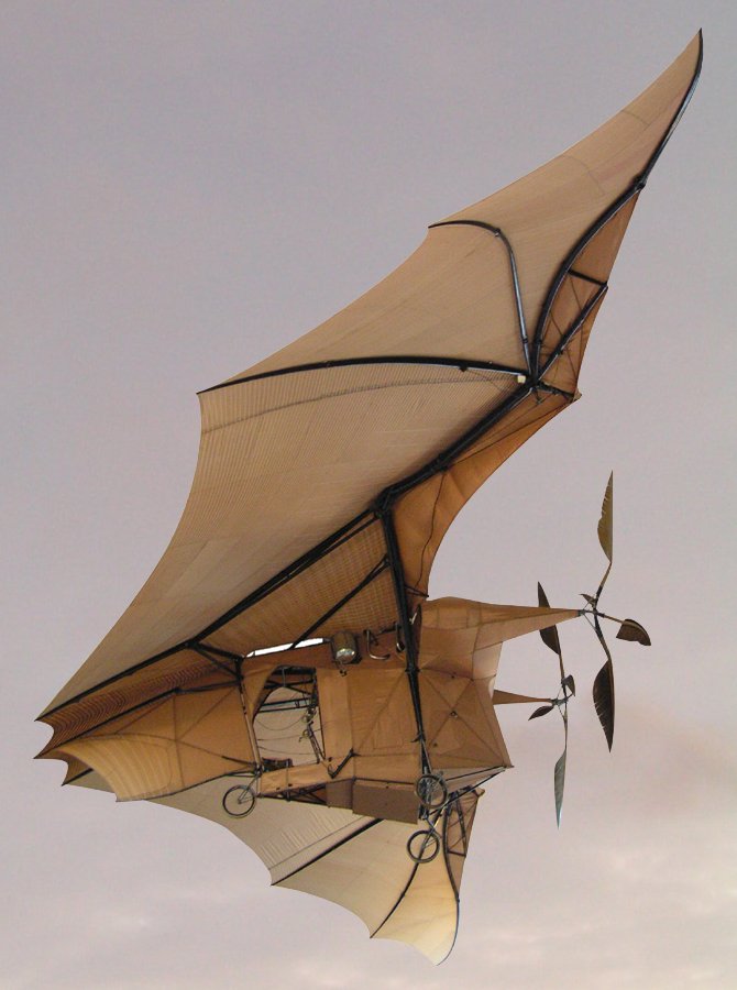

Avion III (též Aquilon nebo Éole III)
Tento primitivní letoun těžší než vzduch, s netopýřími křídly, vyrobil mezi lety 1892 a 1897, francouzský konstruktér Clément Ader (1841-1925). Projekt byl financován francouzským ministerstvem války. Úžasné je, že byl poháněn dvěma malými motor, ale tehdy se ještě jednalo o miniaturní parní stroje (!) Zkoušky začaly 12. října 1897 na vojenské základně v Satory poblíž Versailles, kdy letadlo pojíždělo po kruhové dráze. 14.října byl proveden pokus o vzlet a podle většiny zdrojů skončil téměř okamžitě havárií, aniž by letoun opustil povrch země. Později Ader tvrdil, že letoun uletěl 100 metrů a že mu to mohou potvrdit dva svědkové. Ať už se stalo cokoliv, pokus na vojenskou komisi neudělal dobrý dojem a další finanční podpora Aderovi byla zastavena. Byl vystaven na Exposition Internationale de Locomotion ATrienne (Salon de l'Aviation) konané roku 1909. Letoun je uchován v Musée des arts et métiers v Paříži. V 80.letech prošel rozsáhlou obnovou.

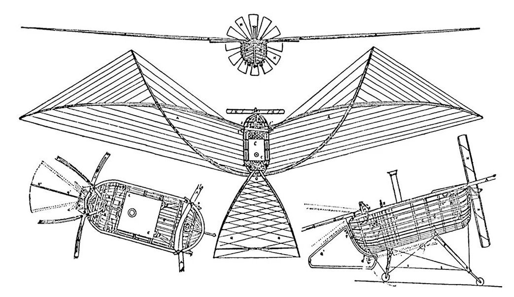

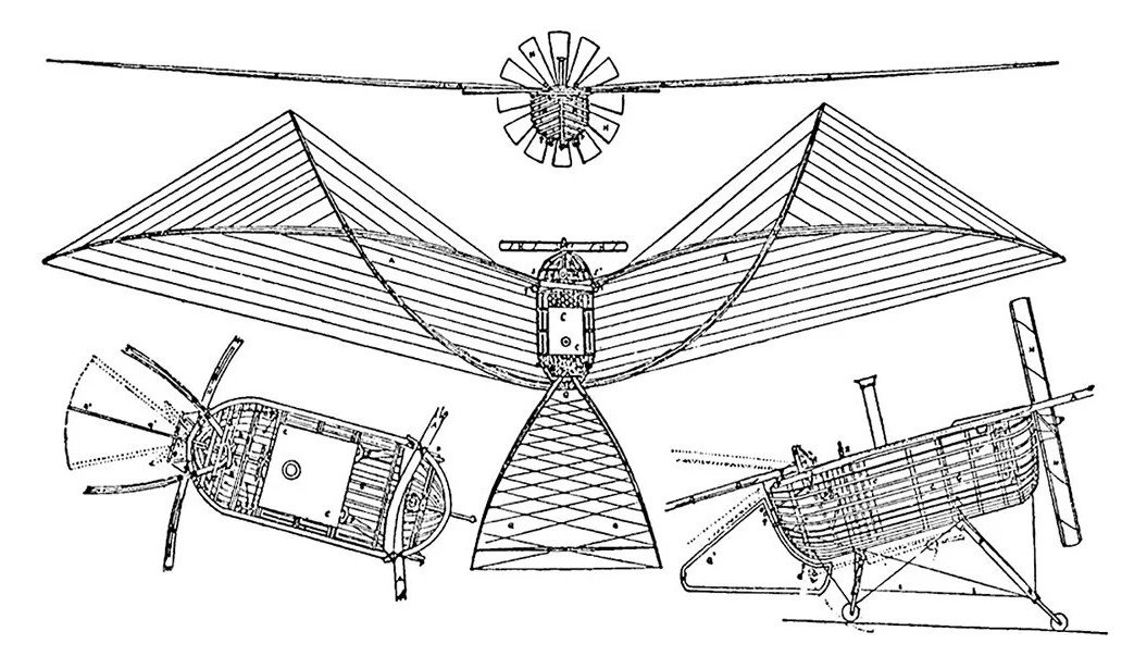

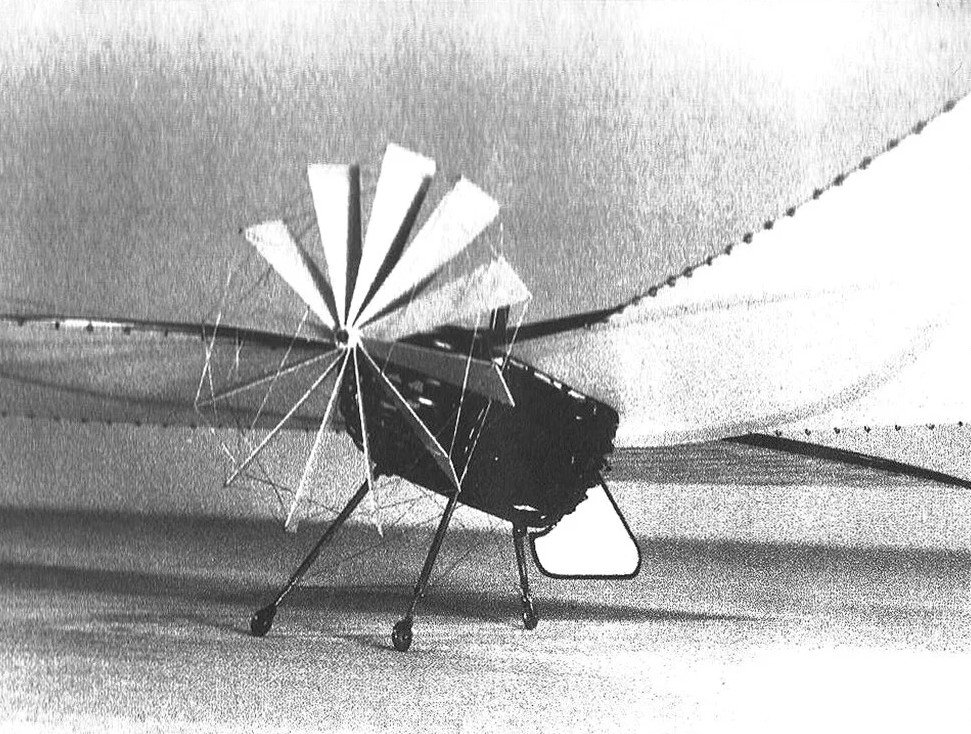

Létající stroje od du Templeho

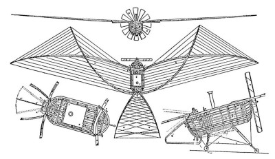

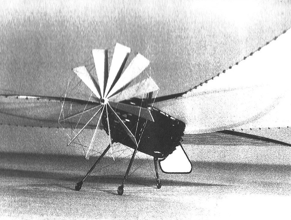

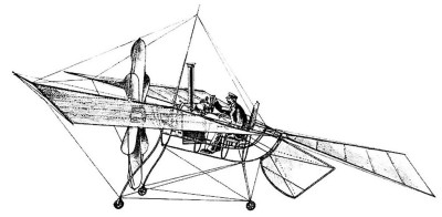

Félix du Temple (1823-1890) byl francouzský námořní důstojník, známý především svými ranými návrhy létajících strojů. Působil na konci 19. století a byl současníkem Jeana-Marie Le Brise, dalšího Francouze známého svými experimenty s ranými létajícími stroji. Na obrázku výše je ilustrace du Templeova návrhu jednoplošníku, který on a jeho bratr Luis postavili a otestovali v roce 1874. Při jednom takovém testu stroj vzlétl ze skokanského můstku a chvíli klouzal, než bezpečně přistál zpět na zemi. Tento let, ačkoli krátký, dal plavidlu nárok na první úspěšný let s motorem v historii. O 17 let dříve du Temple poprvé dosáhl letu v jiném měřítku se svým návrhem modelového letadla z roku 1857. Na obrázku níže jsou jeho patentové výkresy modelu, který nazval Canot Planeur (kluzák-kánoe), které předložil ve stejném roce. Du Temple a jeho bratr postavili několik modelů tohoto návrhu a byli schopni dosáhnout motorových vzletů a přistání pomocí miniaturních parních strojů. Tyto lety sice mohou být prvním motorovým letem jakéhokoli druhu v historii, nicméně existují i ​​konkurenční nároky. Patent zahrnoval zatahovací podvozek, velkou vrtuli v přední části plavidla a velký pár křídel. Canot Planeur je docela podobný dosud nenavrženému monoplánu, který byl nepochybně silně inspirován těmito menšími modely. Na konstrukci monoplánu je pozoruhodná masivní vrtule a nešťastné umístění pilota, který je z velké části odkrytý, přímo za ní. Normálně je pilot umístěn uvnitř nějakého krytu, ale ilustrace naznačuje, že by ho do obličeje udeřil proud větru a měl by potíže s jeho ovládáním. Je to vtipná scéna k zamyšlení, ale na základě zpráv o zkušebních letech, které máme k dispozici, letoun nikdy nedosáhl trvalého letu. Du Templův jednoplošník se zdá být hybridem mezi kluzákem a letadlem. Existoval v době, kdy vynálezci experimentovali s letem s vlastním pohonem, a jeho konstrukce sloužila jako inspirace pro následné létající stroje a konstrukci letadel. Jednoplošník se naposledy veřejně představil na světové výstavě v Paříži v roce 1878.
https://www.onverticality.com/blog/feli ... -monoplane

patentové výkresy Félixe du Templea z roku 1857 pro jeho návrh monoplánu

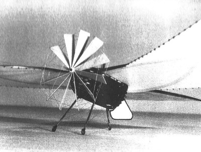

rekonstruovaný model jednoplošníku Félixe du Temple z Musée de l'Air et de l'Espace
