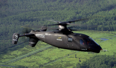

Sikorsky bude nabízet modifikaci S-97 Raider resp. vrtulník konceptu X2 v soutěži NATO v programu Next Generation Rotorcraft Capability (NGRC). Zájem o soutěž NATO projevil i Bell, další ze zrušené soutěže FARA.
NATO už v lednu zadalo mateřské společnosti Sikorsky, Lockheed Martin, zakázku na studii koncepce otevřeného systému NGRC (Concept Study 3) v hodnotě až 2 miliony eur (2,2 milionu dolarů).
Ilustrační foto Lockheed Martin
