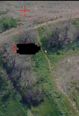

Ukrajinci přišli na zajímavou dronovou vychytávku ve vztahu k minám. Po západu slunce, po dobu 30-60 minut, jsou miny dobře viditelné přes dron s heatpackem. Musíte létat ve výšce 60-70 metrů, miny jsou viditelné i v trávě, MON, PM, TM atd.
https://t.co/gFnilTvapy
https://twitter.com/666_mancer/status/1 ... 7497104385

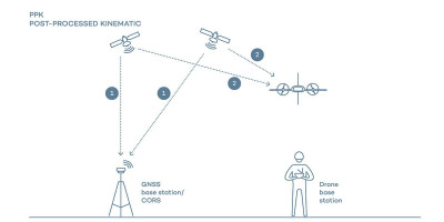

Kde to vezmu? TŘEBA z tzv. RTK nebo PPK, žádný značkování laserem.
Můžou satelity Starlink použít RTK GPS?
Kolik satelitů je dobré mít k určení co nejpřesnější polohy, asi 6. Starlink plánuje v budoucnu vypustit více než 3000 satelitů, což může zlepšit navigaci v reálném čase. Musk navíc nasměroval satelity nad Ukrajinu.
https://www.openworldlearning.org/starl ... s-systems/
Může se zdát hezké získat opravená data během letu. Nicméně v reálných podmínkách, kde překážky mohou blokovat nebo přerušovat signály a lety mohou přesahovat sílu signálu, představuje technologie RTK slabiny.
Protože nepotřebujete udržovat spojení mezi stacionární základnovou stanicí a základnovou stanicí dronu a v případě PPK spojení mezi základnovou stanicí dronu a dronem, představuje tato metoda spolehlivější opravu dat a jednodušší nastavení.
Výběr nejlepší metody korekce pro vaše průzkumy vám ve skutečnosti ušetří čas a náklady na projekt. Ale jak víte, která je nejlepší?
Rozdíly popsané na odkazu.
https://wingtra.com/ppk-drones-vs-rtk-drones/
Dzin píše:Fotografie ti neudává polohu foceného objektu, ale polohu fotoaparátu, pokud ten má schopnost svoji polohu určit. Což třeba mobil má. Ale aby si zjistil polohu cíle, musíš provést jeho označení, tedy zjištění jeho polohy vůči sobě. Nezaměňuj to s naváděním po laserovém paprsku.
K TOMU si dovolím citovat.
Při použití RTK se dostáváme na přesnost v rámci 1 cm v horizontálním směru a 1,5 cm ve směru vertikálním, tuto technologii využíváme, protože klasický GPS přijímač disponuje přesností okolo jednotek metrů, je tedy žádané, aby ukládaná poloha dronu do exifu fotky byla mnohem přesnější a to jak pro snazší spojení fotografií ve fotogrammetrickém software, tak pro přesnější rozměry a tvary jednotlivých objektů ve fotografii.
https://www.eko-drony.cz/nase-novinky/j ... bo-ntrip-/

Podle mě taky mícháš různé věci dohromady. Podstata toho celého je, jak určíš polohu cíle. Zkus se trochu zamyslet na co přesně reaguješ a o čem se bavíme. Opakuji, bez "značkovače" to nejde. Je jedno, jestli ten k tomu využívá laser (Alfík rozebral proč je to nejlepší), nebo nějaké jiné optické zjišťování, nebo třeba radarové, ale podstata je, že ho máš.
Celý ten tvůj příspěvek potom není o určení polohy cíle, ale o určení polohy právě "značkovače".
Potom se ti do toho stejně jako Honzikovi zamotalo navádění střely (dronu) na cíl. Ale to je zase o něčem jiném a řešení jsou různé způsoby od předprogramovaných souřadnic zásahu, přes navádění "po paprsku" či nějakou zjistitelnou signaturu cíle po navádění operátorem.

Co míchám dohromady? S laserovým značkovačem jsi začal ty a Honzík ti oponoval, že souřadnice jde zjistit z dronu, v tom bylo jádro pudla, ne?
Dzin píše: Podstata toho celého je, jak určíš polohu cíle. Zkus se trochu zamyslet na co přesně reaguješ a o čem se bavíme. Opakuji, bez "značkovače" to nejde.
Ale jde to výpočtem, např. kolineární transformace, však si o tom něco přečti. Ano jde o optické zjišťování, přeci dálkoměry taky dovedeš určit vzdálenost.
Polohu dronu znáš, vzdálenost určíš optikou a to pak dopočítáš ne? Máš více zdrojů, máš více dat... výpočet je možné zpřesnit, např. digitální stereofotogrammetrická metoda. Nebo satelity, atd.
Je vhodné mít digitální model reliéfu krajiny. Hele nevím, jak je Ukrajina digitálně zmapována, ale asi jo. U nás to začalo někdy v roce 2000. Na Ukrajině např. MGCP – Multinational Geospatial Coproduction Program.
