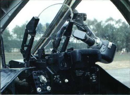

Absik: Na té první fotce to vypadá na verzi T s TV obrazovkou. Tady je kokpit su 25:
Co je KLEN a ŠKVAL v zásadě vím. Pro zaměřování ŘS pomocí KLENu se podle mne používá jen zaměřovač (viz alchimista), nevím o žádném kukátku se zvětšením a TV kameru má až škval. Verze SM nemá škval, ale stále klen. Má MFD displej, ale žádnou tv kameru. Jak by pomocí klenu naváděla TV bomby nebo ptřs? Neumí v zásadě o moc víc (co se týče chytré munice) než původní su 25 (co vím).

Do Su-22M4 sa obrazovka IT dala namontovať silami letky a montovala sa v prípade, že sa mali niesť rakety s TV navedením - funkcia bola teda podobná ako u A-10 s Maverickom, kedy sa využíva TV kamera v strele.
Na Su-25 (aj v starších prevedeniach) by to mohlo byť podobné - a ten gumený kryt vyzerá prinajmenšom veľmi podobne/rovnako ako u Su-22.
