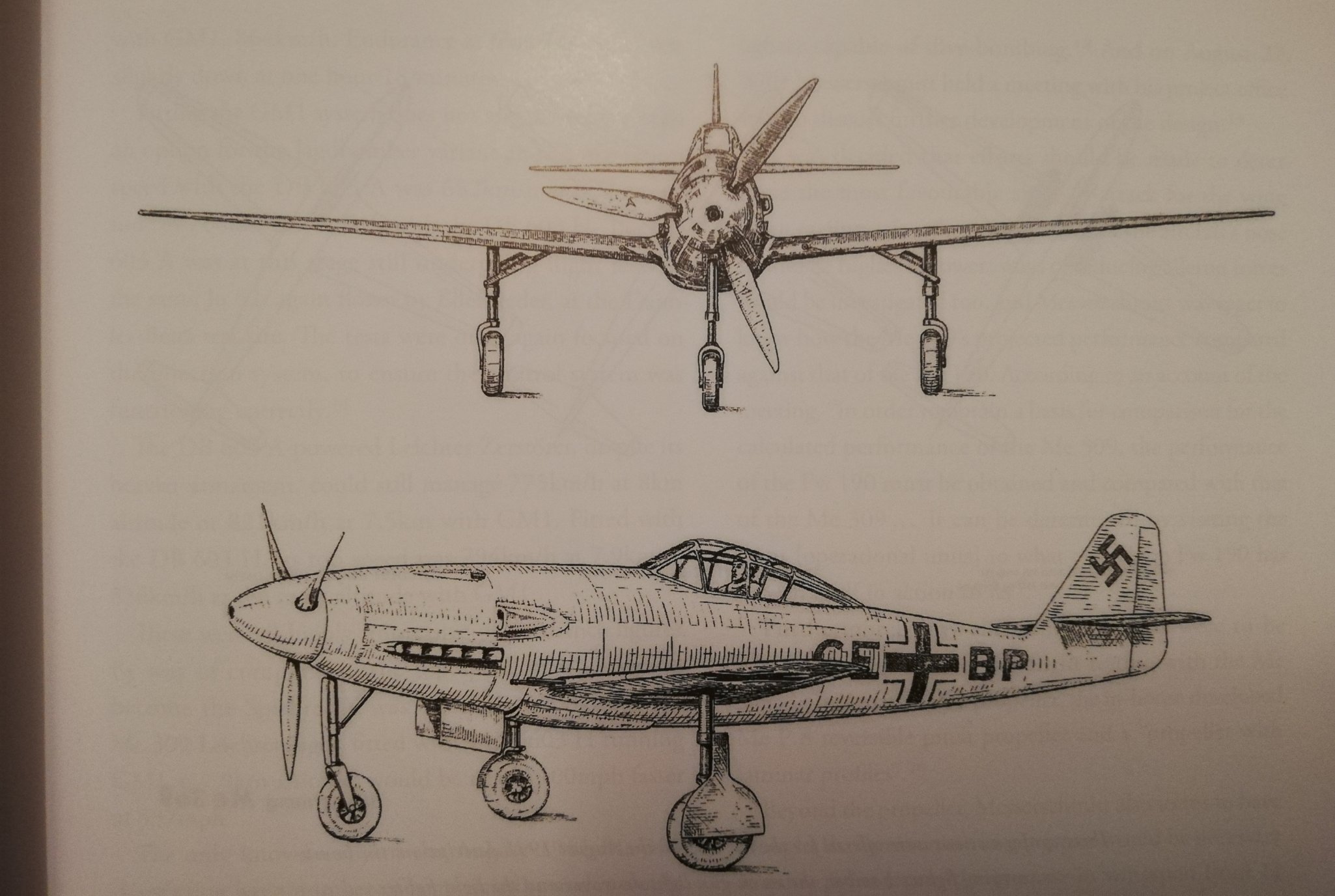

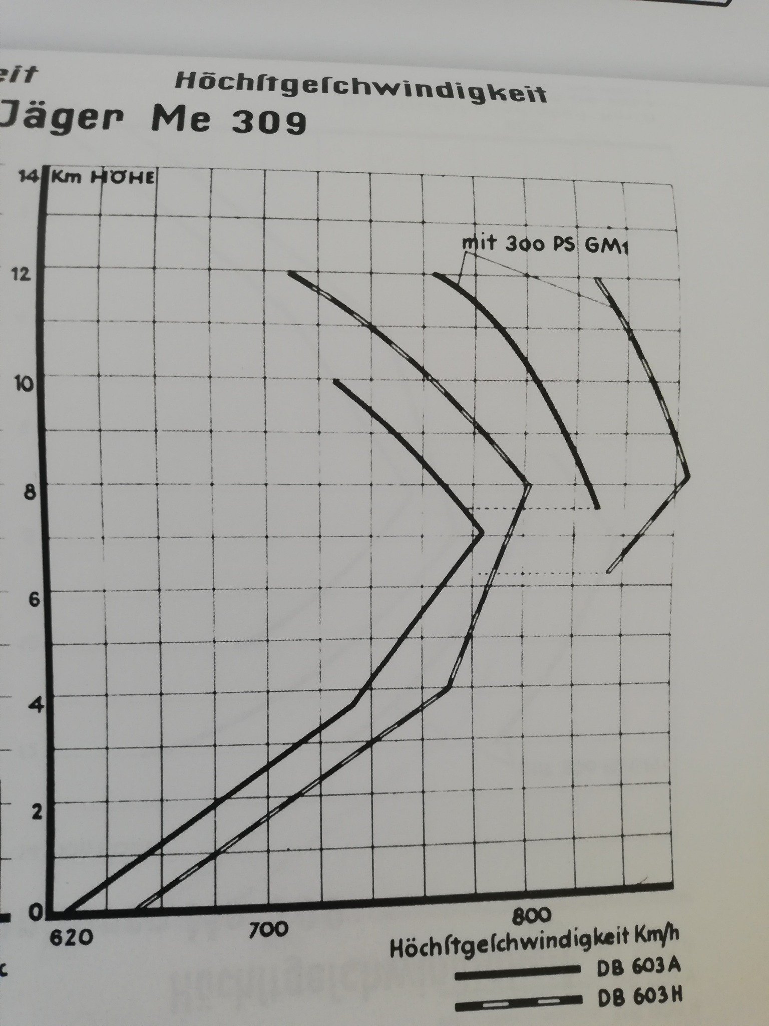

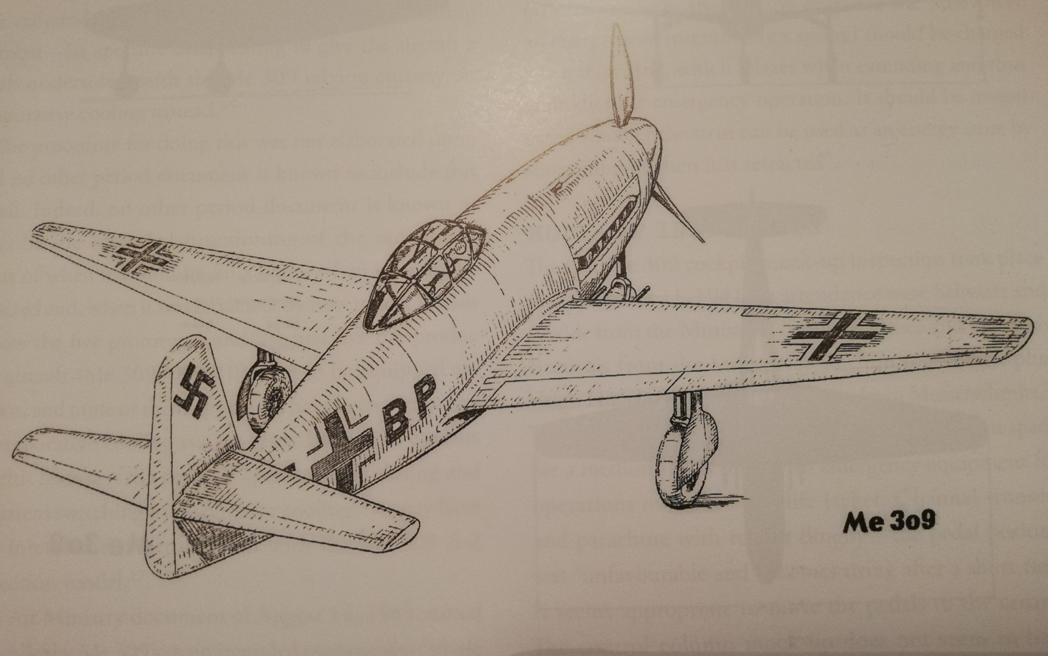

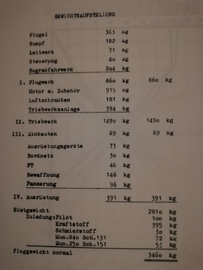

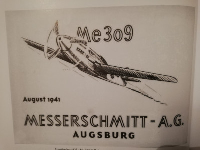

Ne úplně dochovaná brožura s představením Me 309, původně to byl přísně utajovaný materiál. Obsahuje technická data včetně vypočtených výkonů a nákresy letadla, bohužel se nedochovali strany s detaily chladiče.

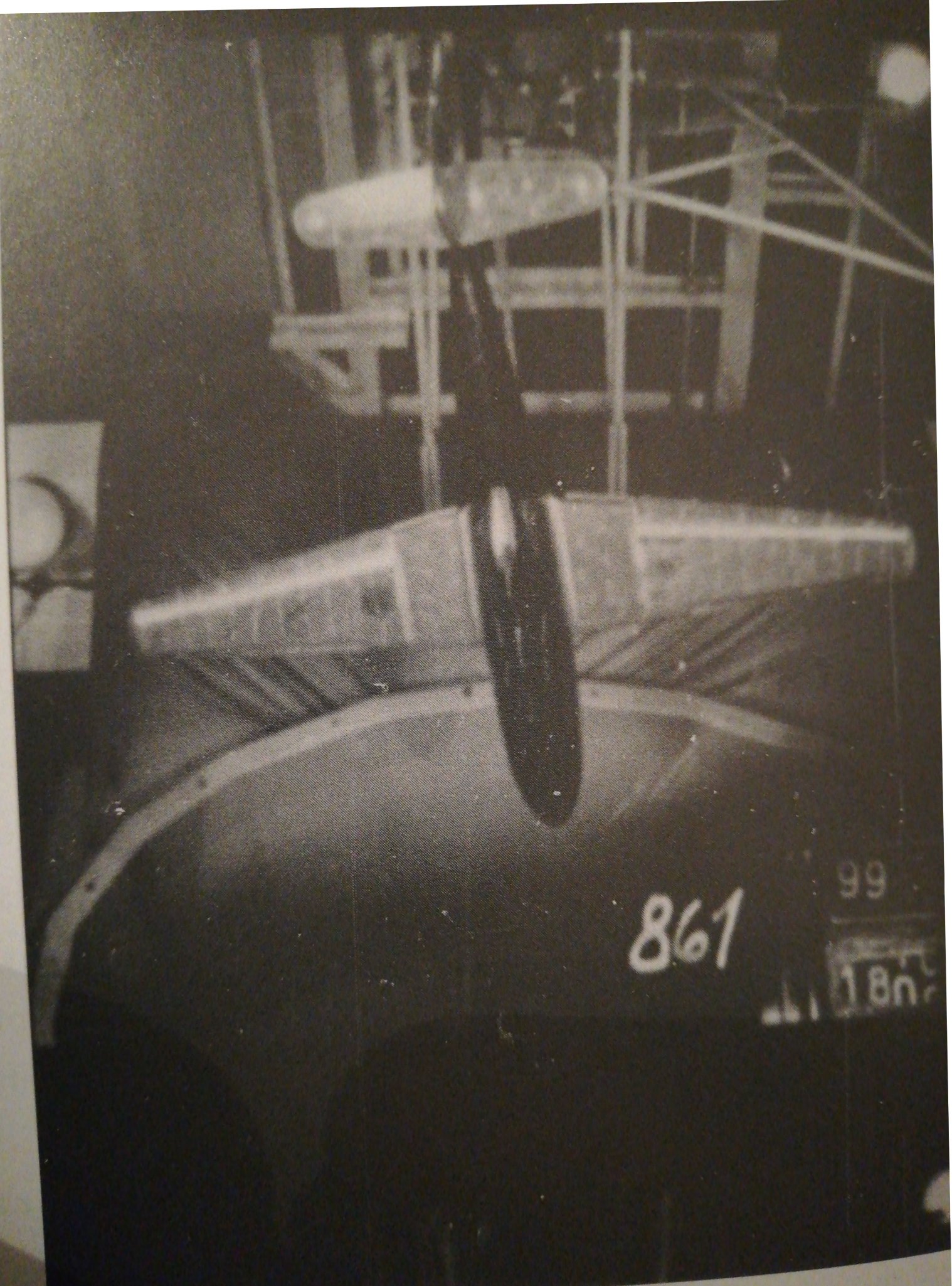

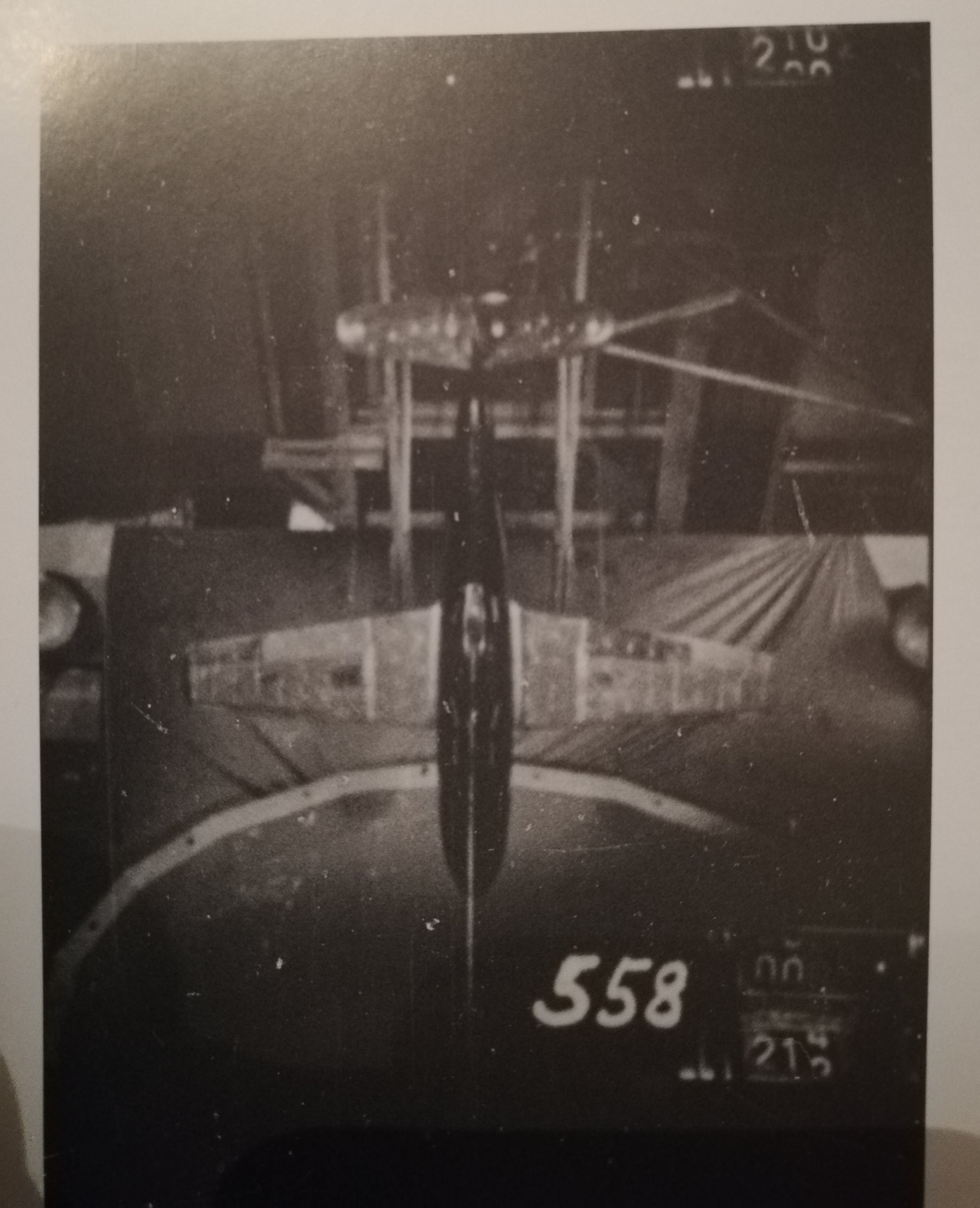

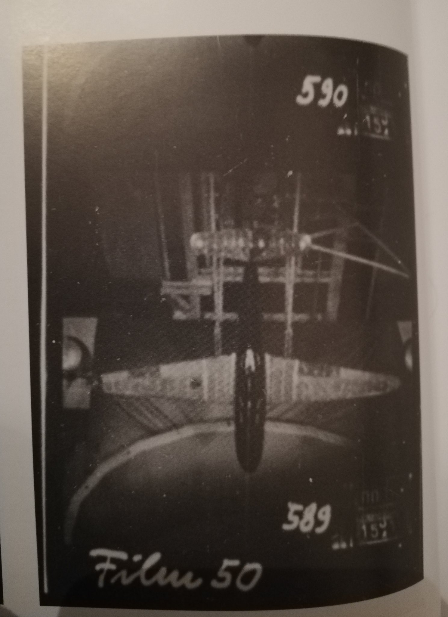

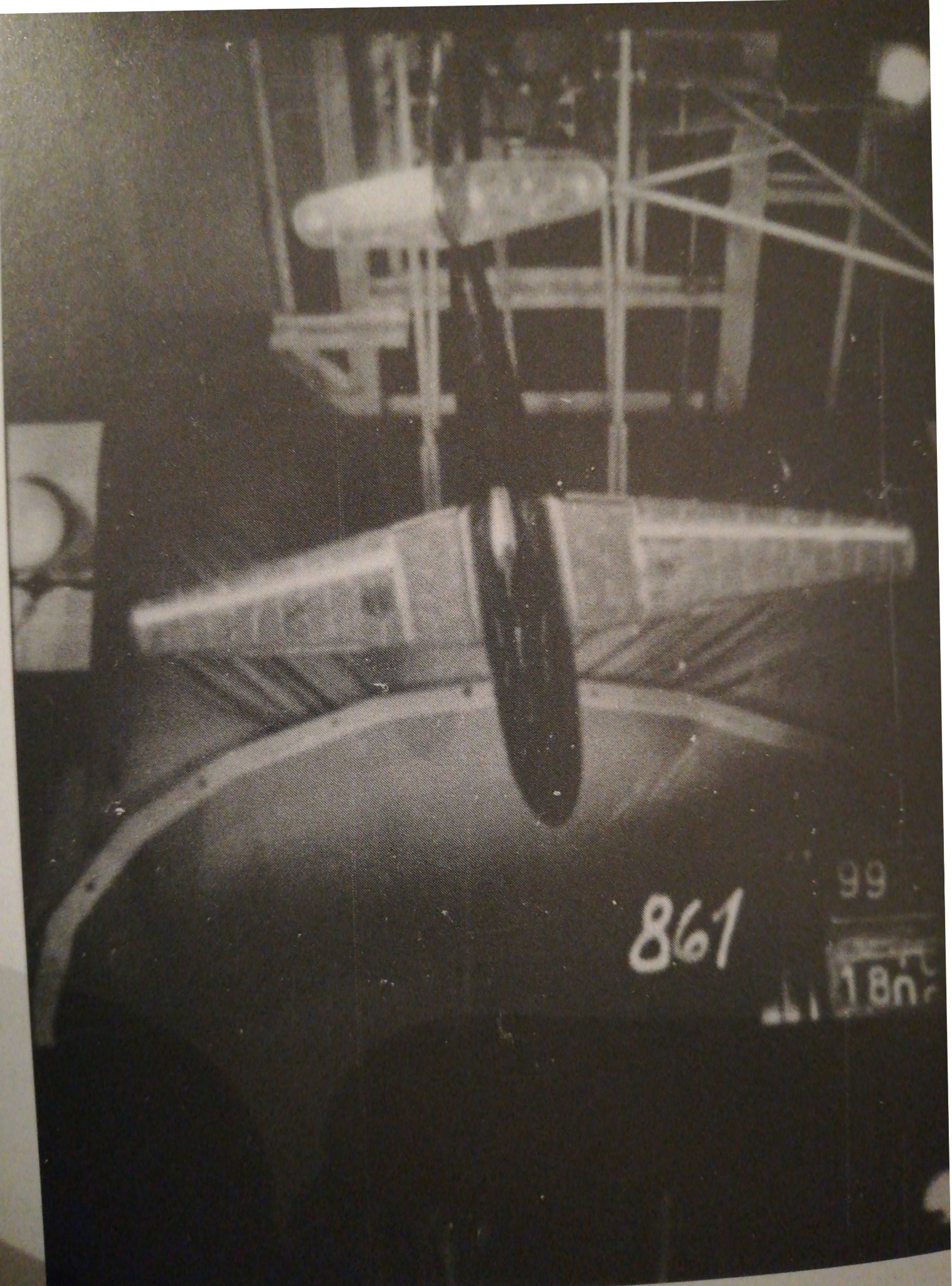

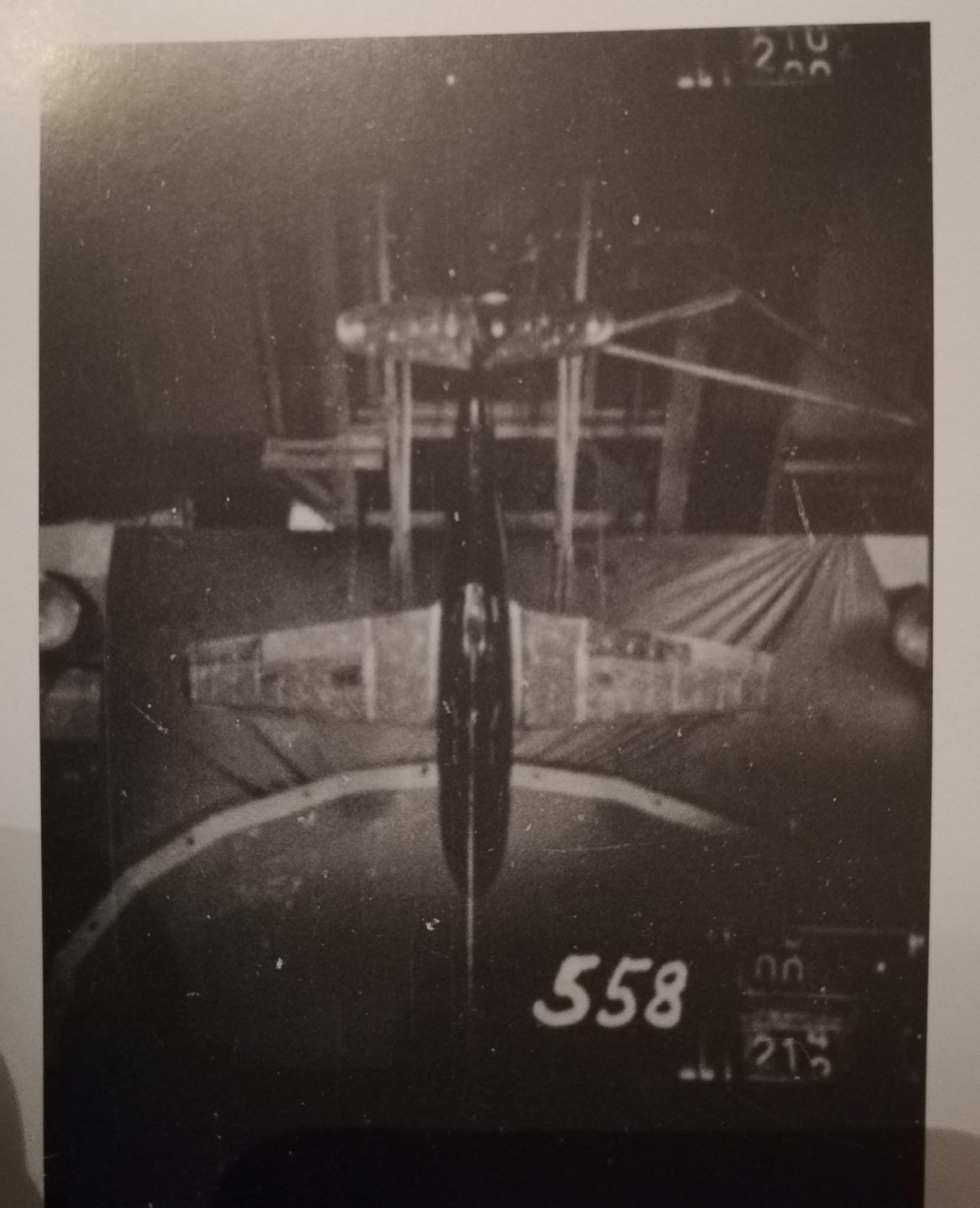

Letadlo Me 209 -I se dalším svým vývojem nakonec vyvinul v Me 309.
Zde jsou fotky z větrného tunelu na kterých je zachycen model pro ofukování. Tento model je mezistupeň mezi Me 209 a 309, obrysy Me 309 jsou už patrné.

Ta technicka data vypadala tenkrat jak? Na tech obrazcich to neni, ale zminujes to.

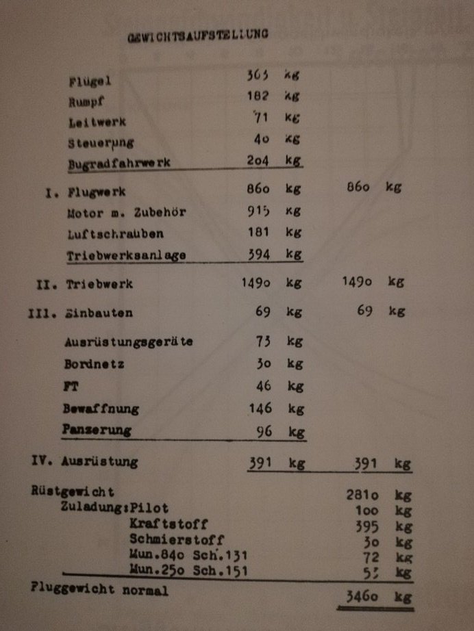

Dvě strany jsou ve vlákně. Pro přehlednost je zase pošlu. Stran s údaji je v představení letadla Me 309 z půlky roku 1941 více, ale myslím si že pro představu stačí ty dvě. Nechci sem dávat celou knihu. Stojí za to si ji koupit.

Ohledně vypočtených výkonů,
myslím si že s největší pravděpodobností jde o snižující se efektivitu vrtule, kdy se konce vrtulových listů dostávají do transonických rychlostí a klesá účinost.
Snaha ukázat že šlo o podvod mě úpřímně pobavila, vzhledem k tomu že RLM si nezávisle výkony samo přepočítávalo.
Uvažovalo se jenom o DB 603 a JUMO 213, tyto motory byly životně důležité pro budouctnost stíhacích letadel Luftwaffe které původně "měli příjít včas" alespoň DB 603.
O BMW 801 se vůbec neuvažovalo pro 309, v té době to byl velmi problémový motor, naopak je dochované zpráva o tom že Fw 190A bude celý zrušen pokud se nepodaří vyřešit problémy s přehříváním. V jeden okamžik dokonce DB 603 pomáhal zachránit 190 tím, že se mluví o tom že pokud bude do 190 zastaven, vyřeší to problémy s BMW 801 tím že ho nahradí a umožní to vyrábět Fw 190 dál. V té době samozřejmě ještě DB 603 nebyl k dispozici, ale ukazuje to na optimizmus ohledně tohoto motoru.
Me 309 neměl ukončený vývoj, ale zcela jistě byl o něco rychlejší ( 20-50 km/h, nejspíše je to vypočtená rychlost vzhledem k tomu že V1 měl rychlostní limit na 650 km/h v listopadu 1942 a nejsou dochovány žádné skutečné testy výkonů) byl výrazně lepší v ochraně pilota ( 254 vs 90 kg) a měl silnější výzbroj než 109G. Také měl pravděpodobně lepší výhled. Ale teď přejdeme k tomu co nebylo - vývoj typu byl na začátku.
Tedy vystřelovací sedadlo - teprve základní výzkum, reverzní vrtule - osvědčila se ale bylo potřeba její použítí dále dovyvinout a uvést do praxe spolu s tím najít kapacity pro její výrobu, což VDM neměl. Křídlo - zdá se že uvést do sériové výroby toto křídlo by byla pro německo v těch letech obtížnější problém než se myslelo. Příďový podvozek - potřeboval hodně hodin k odladění. Chladič - naprosto základní stádium a nedovyvinut.
Kdyby se vývoj Me 309 více držel při zemi a dala by se pryč reverzní vrtule, vystřelovací sedadlo a další věci, stále je tady problém s racionalitou výroby.
Me 309 - zcela nová výrobní linka
Me 209 - zhruba poloviční shoda s výrobní linkou Bf 109.
Výkony +- stejné.

Messerschmidt mel par mesicu stare zkusenosti z vyvoje zavodni Me 209V1. Kzera byla mensi, aerodinamicky cistejsi a mela kratkodobe o dost silnejsi motor.
Myslet si, ze by Willy Messerschmidt postavil bojovy stroj, vetsi, vyrazne tezsi, aerodynamicky spinavejsi a se slabsim motorem... a to.letadlo melo byt o 100 km/h rychlejsi, tomu nejde verit.
Cely ten naskenovany projekt mi prijde jako pokus o propagandu, aby se spojenci lekli, co ze to nemci za chvili budou mit ve vyzbroji. Ta rychlost je tak nerealna, ze chyba to jen tezko mohla byt. Bavime se o jedne z nejmodernejsich konstrukcnich kancelari te doby, ktera mela svuj vetrny tunel.
