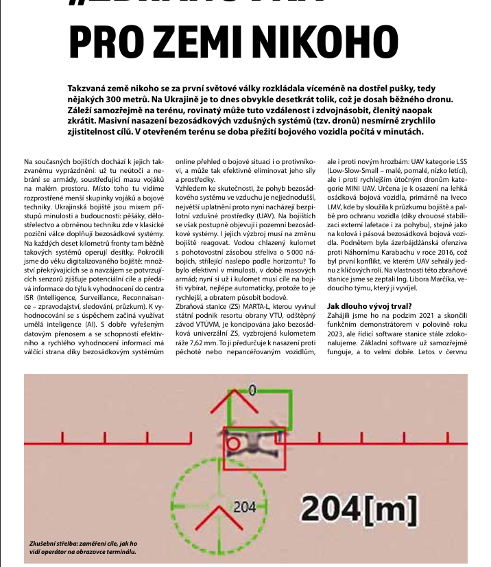

K Marta-L by se možná ještě slušelo dodat:
Důležité bude i důsledné maskování a silná antidronová obrana. K ní by mohla sloužit například bezosádková lehká zbraňová stanice MARTA-L, vyvinutá státním podnikem VTÚ, odštěpným závodem Slavičín.
https://acr.mo.gov.cz/informacni-servis ... ai-251684/
https://mocr.mo.gov.cz/assets/multimedi ... 8_2024.pdf
Takže je asi předpoklad že toto bude ZS pro Cézary AČR?

Co bude předpoklad nevím, realita je, že MARTA-L bude instalována na nových vozidlech pro dělostřelectvo, typu LOV-REKO (rekognoskace) a LOV-VČ (velení palebné čety). Tedy každé 4 Caesary budou mít u sebe jedno vozidlo s MARTOU, a toto se bude dát dále posílit o REKO. Ten poměr Caesarů a nových LOV s touto stanicí je 62:24. A to dalších 25 těchto vozidel má být pro minometky.
