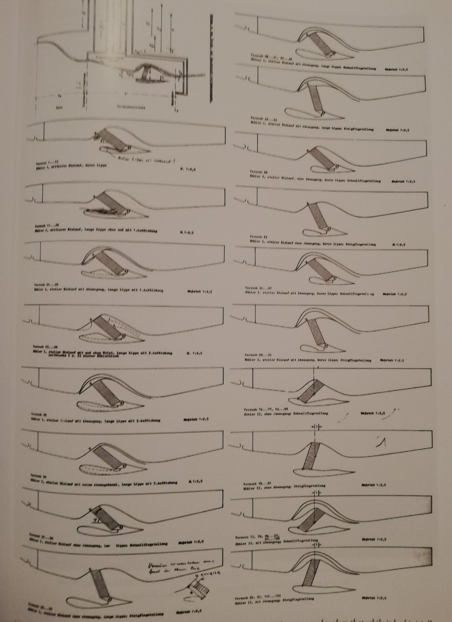

Výkres Me 309 z ledna roku 1943 ukazuje finální podobu letadla před zrušením. Tyto změny hlavně u zadní části letadla se tedy na Me 309 nedostali do vzduchu. Zajimavá je poloha vodorovné ocasní plochy která ještě neměla pevně stanovené místo uchycení ke kormidlu.

Ten vysuvny chladic je v kterych mistech?

Na trupu v místě pod křídlem je jemně viditelná "výduť" která trochu narušuje linie spodku trupu. Chladič je na výkresu tedy nakreslen v zatažené poloze.
Vysunutý měl být při vzletu, při nízkých rychlostech, tam kde nebylo třeba mít maximální výkony. Jeho práce měla probíhat automaticky, tzn. vysunutí se samo mělo zvyšovat a snižovat. Pro co nejmenší odpor se chladič zatáhl do trupu a takto by aerodynamika letadla byla maximálně čistá a chlazení motoru by probíhalo za použití povrchového chlazení - je možné že proto jsou tak velké vypočtené výkony - viz He 100.
Chladič měl být vybaven pro případ poruchy nebo poškození druhým okruhem chlazení, podobně jako Bf 109F/G.
Na létajícím Bf 109 (F-1) V31 WNr. 5642 bylo provedeno základní zkoušení vysouvatelného chladiče. Dochovaný pramen hovoří o několika vzletech v měsíci říjnu roku 1941, přesněji 9,10,13,14,16,17,18,21. Žádný z letových testů nebyl se zasunutým chladičem ( F-1 neměl povrchové chlazení).
Závěr zprávy píše o tom že velký otvor chladiče zpomaluje letadlo o 24 km/h při vysunutém chladiči a podle výpočtů by byl o 5 km /h pomalejší při zasunutém stavu, ale tyto hodnoty jsou vysvětleny velmi malým časem na vývoj. Výrazné zlepšení je očekávané u dokončeného chladiče.
O něco dále ve zprávě že :chladič je výrazně lepší než standardní chladič Bf 109F.
Autor zprávy byl zkušební pilot MTT. Fritz Wendel.
Jako vše na Me 309 se i chladič nedostal do svého zcela vyvinutého stavu - spíše se od V31 nedostal o moc dál.
Jsou dochovány výkresy možného vnitřního uspořádání výsuvného chladiče, zřejmě nebylo dořešeno jak bude chladič nakonec vypadat. Potřebný výzkum nebyl proveden.

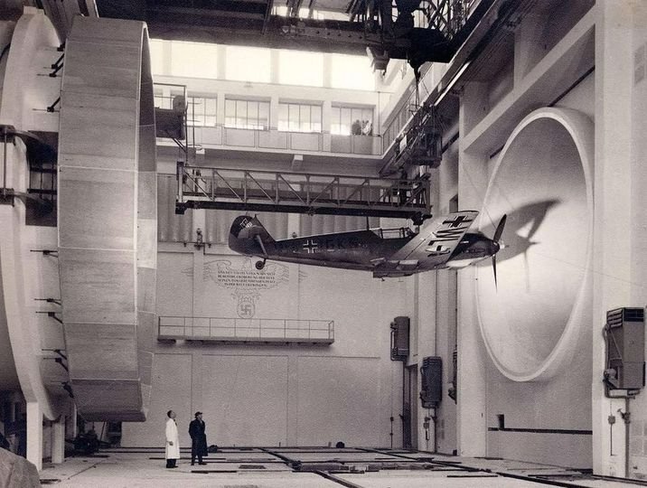

Velmi zkráceně, němci neměli tak výkonné větrné tunely jako v USA, kde byla světová špička. Velmi zkráceně asi také můžu napsat že jevy související s vyššími rychlostmi a jejich zkoumání bylo v německu v plenkách.
Není mě známo že by Messerschmitt měl vlastní větrný tunel, Brunswick nebyl majetek firmy Messerschmitt.
Luftfahrtforschungsanstalt Brunswick v Dolním Sasku, 1940.
