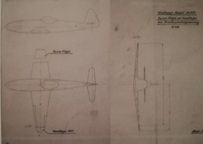

Takto vypadal konečný vývoj Me 209 - I a počátek Me 309. Leden 1941.

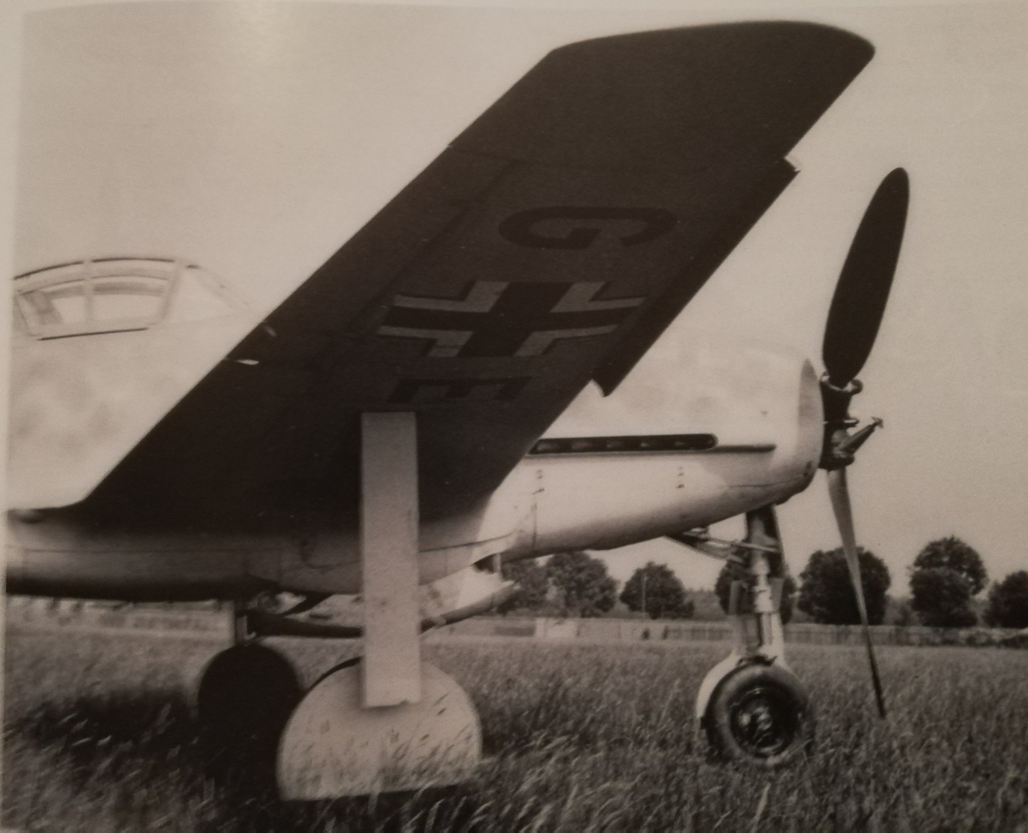

První lety byly bez vrtulového kužele, vnější sloty jsou vysunuty. Dole spojení křídel Me 309 a vzadu jeden z prototypů Me 262, tehdy označovaný snad také Me 609. Což dává odpověď na to jak se jmenoval dvoutrupý Me 309 - totiž Me 309 Zwilling. Označení Me 609 patří k 262. Toto je tedy špatně --
