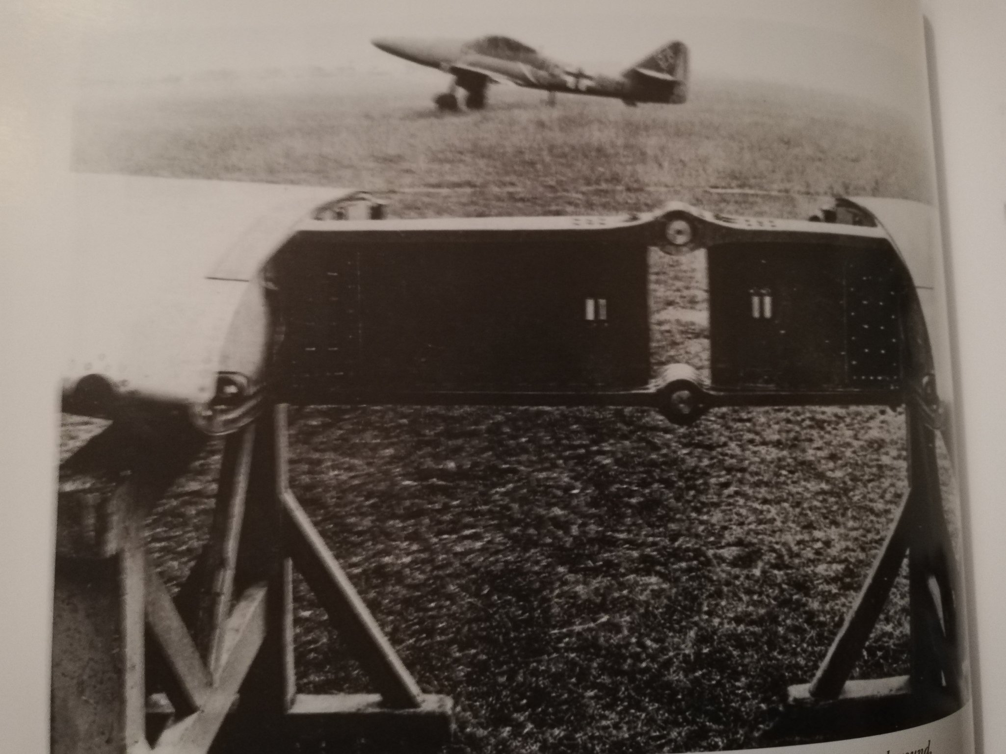

K chladiči Me 309 se dochovalo velmi málo, nemáme žádný popis povrchového chlazení Me 309 ani to jak by vypadal vysouvatelný chladič kdyby byl dovyvinut.
Zajimavé je že hlavní problémy týkající se Me 309 na poradách RLM se týkaly 1 - jeho nedokončenému motoru DB 603 který dával nižší výkon a byl nespolehlivý.
2 - problémům se stoupavostí 3- velkému problému s tím že nebylo jak vyrábět Me 309 tak aby nenarušil výrobu životně důležitého Bf 109, kterých se muselo vyrábět více a více.
Ale že chladič je nedokončený, to se neřešilo, nebo to není dochované. Rozhovory s konstruktéry po konci války nezmiňují chladič Me 309 jako problém, jako problémový zmiňují motor a nedostatek zdrojů k zahájení sériové výroby.
Přes tato fakta si myslím že nedokončený chladič Me 309 je velký problém. Tím spíše že jediný chladič který německo dokázalo zavést do nové generace svých stíhacích letadel po 109 a 190A pochází z JU 88 v podobě chladiče AJA 180, vyvinutý ještě před válkou a to za celkem dlouhou dobu. V době války se německu nepodařilo přijít s žádným jiným.

Pokud byl motor DB 603 nespolehlivý a nepodával dostatečný výkon, proč tedy nedošlo k výměně motoru, ale došlo k výměně draku letadla z Me 309 na Me 209II a motor zůstal? To nedává smysl. Pokud byl špatný motor a letadlo dobré, čekal bych přesně opačný postup.
Spitfire XIV používal jen o málo větší skoro stejný chladič, co Spitfire IX. Tempest používal prakticky stejný chladič, co Typhoon. Ani britové za války neudělali bůhvíjaký skok v chladičích. Používali ve 45 technologie, co používali už v 41.
Je zajímavé, že Messerschmidt neúspěšně zkopíroval chladič z He 100, i když měl po ruce prstencový od Junkerse, který se pak osvědčil.
Srovnání problému s chlazením u FW 190 je nesmysl (už jsem ti to jednou psal). Hvězdicový vzduchem chlazený motor u FW 190 měl úplně jiné problémy s chlazením, než jakýkoliv řadový, kapalinou chlazený motor.
Spojenci neměli ani tak lepší chladíci kapaliny, jako spíš že používali přetlakový systém chlazení a díky tomu ty chladící kapalina snesla vyšší teplotu. Něco jak voda v papiňáku, která taky vaří až při +- 130°C a ne jak v otevřeném hrnci při 100°C.
