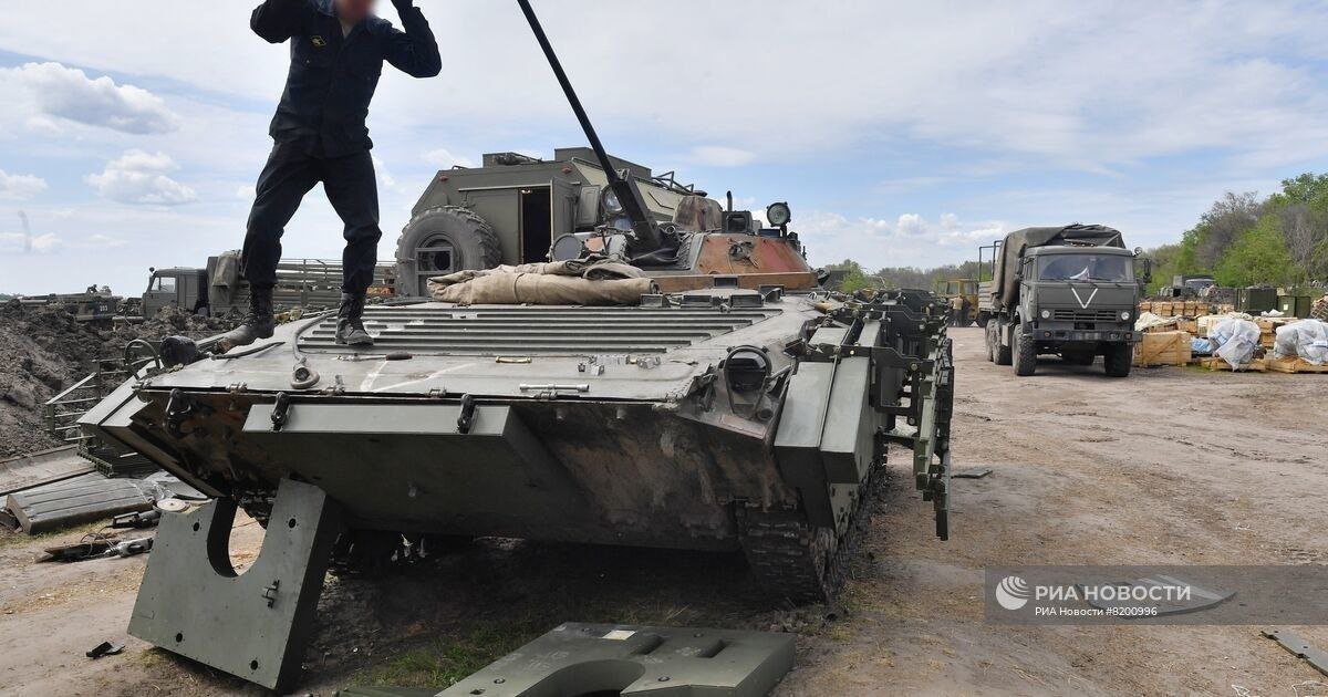

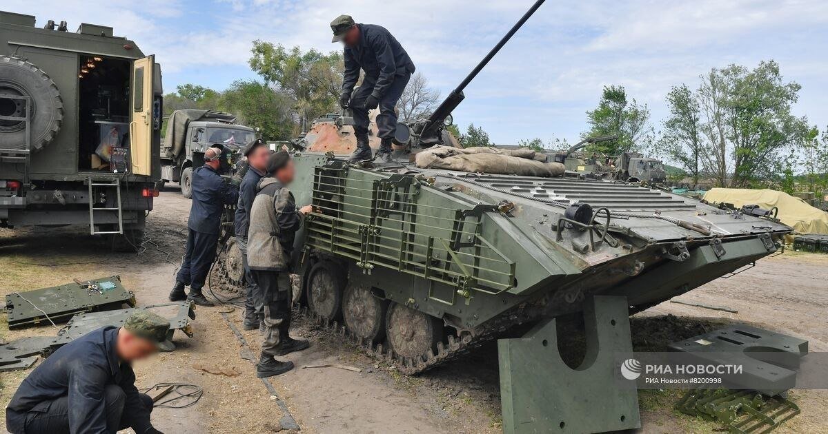

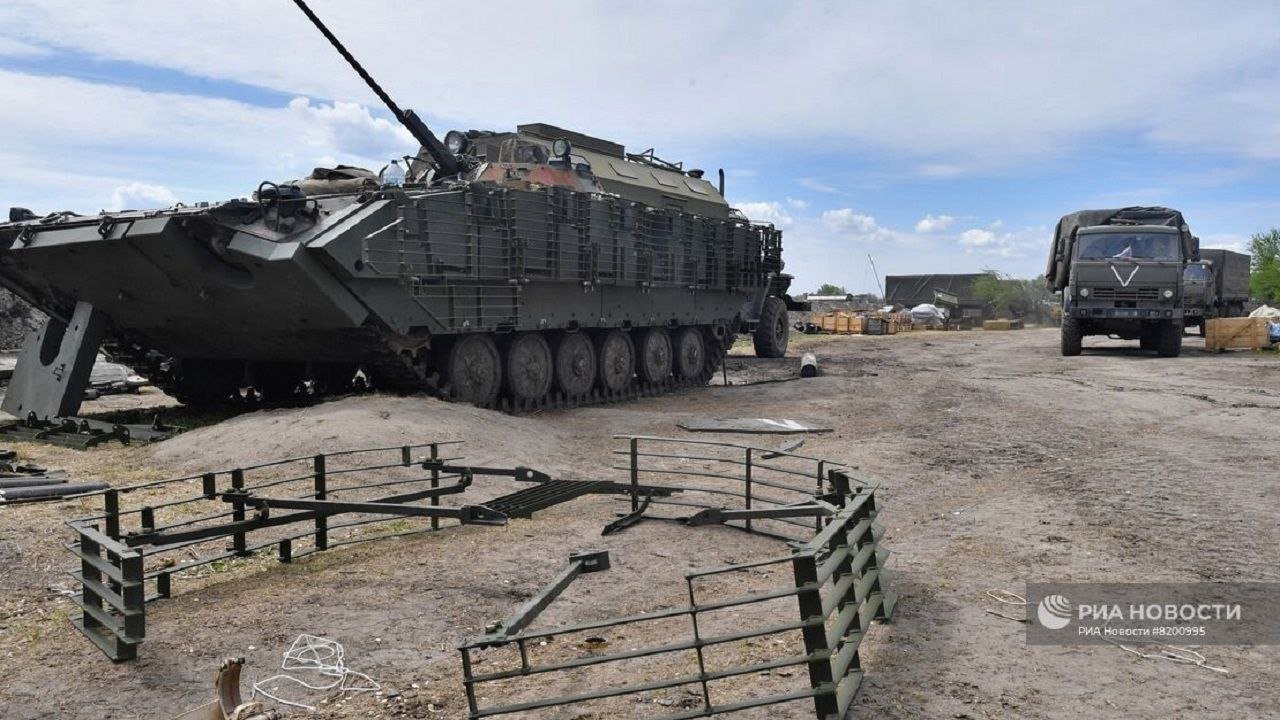

Přídavný pancíř pro BVP-2

To je ak dobre vidím súprava 675-сб3КДЗ (tj. "Berežok"), pred vojnou som ich asi ani "v poli" nevidel.

Zachovají si i s tímto přídavným pancéřováním plovatelnost?

Dzin píše: ↑9/6/2022, 17:07 Zachovají si i s tímto přídavným pancéřováním plovatelnost?
Jo a bez omezeni.

NANUK píše: ↑9/6/2022, 18:22 Jo a bez omezeni.
Jasně, takže tu budou nejspíše zajišťovat ty přídavné "panely" na obrázku.

NANUK:
tedy to je jenom nějaká pěna, nebo jak to chápat? Pokud to má plavat bez omezení, tak musí být nárůst hmotnosti jen minimální. Osobně to spíš vidím tak, že vozidla o plavbyschopnost přijdou a budou se rychle opotřebovávat v důsledku vyšší vahy. Ve válce by to ale smysl dávalo a je to běžné i u jiných bojových kitů.

od NANUK
Ty panely zvyšují bal. odolnost a současně zvyšují vztlakovou sílu vozidla. Dohromady to váží +- 900 kg.

od Juraj Tichý
Rase: veľkú váhu to mať nebude. V okolí žiaden žeriav, len rucne nahadzovanie.
Najskôr to zase bude nejaký potemkin.

od Flader
Ja by som tipoval skôr kalený polystyrén :D
