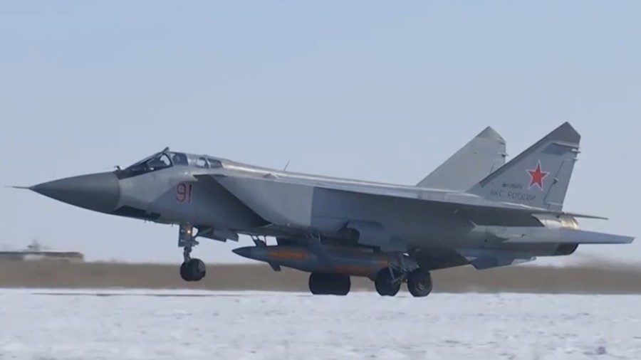

Skeptik píše:Stačí porovnat prostor pod střelou s jasně viditelnou pracovní částí amortizátoru hlavního podvozku - i při dotazu tam musí minimálně 25 cm zůstat (odhadnuto dle výšky holení pozemního personálu :wink: )
No to neviem z čoho odhaduješ, lebo z tejto fotky:
https://www.w4t.cz/files/pic2018/w11/20180313.png
vidno, že spodok strely/krídelká sú tak pol kolesa nad terénom. Takže ak dôjde k prepruženiu len o to "pol koleso" tak teória č. 1 môže byť platná.
Mňa na tej Lužinovej odpovedi zaujala tá druhá časť - evidentne si myslí, že kindžal je derivátom X-22/32, čo sa s pravdepodobnosťou hraničiacou s istotou mýli, ale to zaujímavé je jeho tvrdenie, že ani TU-22M3 s kvapalinovými X-22/32 nepristáva. Logiku to má (presne ako pri tých lietadlových lodiach kenaf) - akákoľvek aj malá havária, prasknutá guma, a pod. pri pristávaní, by mohla znamenať výbuch a fatálne zničenie celého lietadla a smrť posádky.
Priznám sa, už hodinu hľadám nejaké video kde by tu-22M pristával s takouto strelou (nie evidentnou atrapou) a zatiaľ som žiadne nenašiel...

Třeba z této
nebo této (vzlet)
toto by měl být technický nákres. ale ten nemusí být přesný

Ale ved to je presne to co pisem - strela je tak pol kolesa nad terenom...
EDIT: ešte - ako vieš ze prepruženie nie je viac ako tých "pol kolesa?" Lebo také niečo si písal - "Stačí porovnat prostor pod střelou s jasně viditelnou pracovní částí amortizátoru hlavního podvozku"
EDIT2: pozrel som si MiG-31 s PLRS, je to fakt rozdiel.
Varianta, že s "Kindžálom" pri pristávaní "drbne" do betonu nevyzerá tak nereálne...

Co se možnosti "škrtnout" si Kinžálem o zem z důvodu propružení hlavního podvozku, tak jak je vidět na přiložené fotce - o "půl kola" ten podvozek evidentně nepropruží.

add2 ... To jsem si myslel též, ale proč by ho pak přejmenovávali na "K"?
add3 ... Doplnil bych Tu-22K/KD ... speciální verze Tu-22 určená pro nesení protilodní střely Ch-22.
Nevím, nějak mám ten význam písmene "K" u těchto protilodních speciálů zafixován jako "Korabelnyj". Faktem ale zůstává, že všechny tyto "K" verze byly primárně vyvíjeny pro protilodní účely.
"K" jako "komerčeskij" či jako "kitajskij" viz S-30MKK to je něco jiného.
