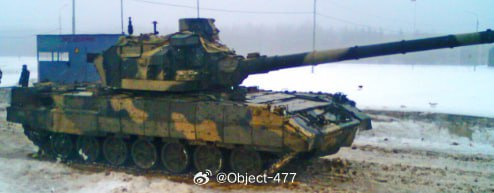

Příspěvky: 18894
Re: Ukrajinský tank budoucnosti a Object 477A1 Nota
Objevení nové fotografie Objektu 195 (druhý prototyp).
ps. "Objekt-477" je přezdívka autora příspěvku, ne název tohoto tanku.
https://twitter.com/volke__/status/1980652561494601769
