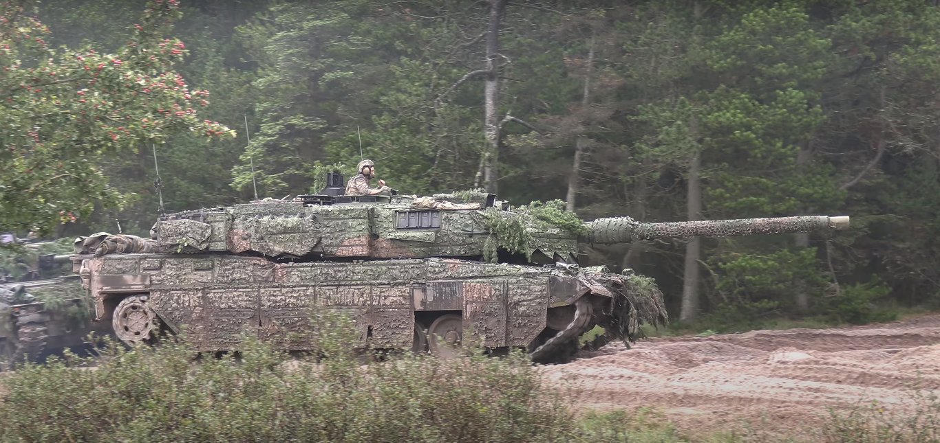

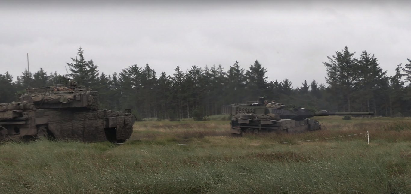

Fungl nové dánské tanky Leopard 2A7DK ukryté pod multispektrální maskovací sítí Barracuda od společnosti Saab.
https://twitter.com/danny_elmayor/statu ... 7406351508

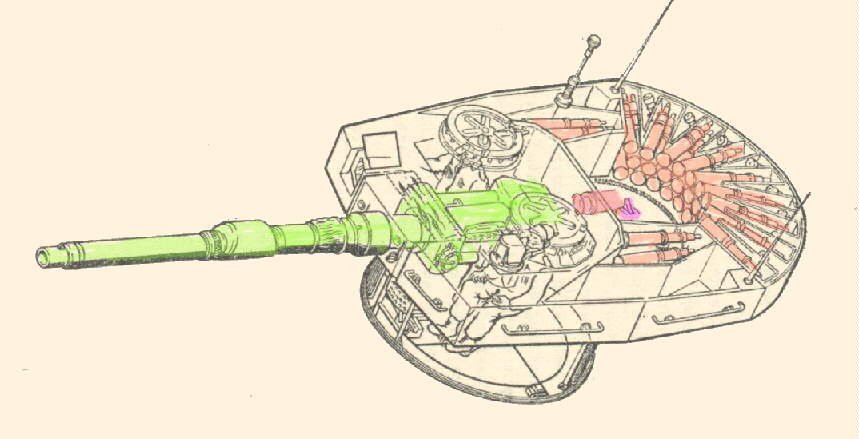

Koukám na to uložení munice ve věži u Leopardu 2 a říkám si, zda by nebylo možné lépe využít ten prostor v zadní části věže (ve prospěch více munice ve věži). Přeci jen vedle uložené munice je palubní počítač a hydraulická puma, což by snad šlo přesunout pod věž a získat víc prostoru pro munici. Chápu že ta pumpa je tak stranou asi z bezpečnostních důvodů, ale asi by se pro ni dalo najít vhodnější místo.

Rase, v nějaké modernizaci (A7, A7V) se řešilo že se hydraulika úplně demontuje (při zásahu hrozí poranění osádky) a vymění se to za elektrické otáčení věže. A do toho prostoru by se mělo něco dát (matně si vybavuji že část munice od řidiče, ale ruku do ohně za to nedám). Je to tak 5 let zpět.

To je moc zajímavé, děkuju. Ještě přidám další pěkný výkres interiéru, kde je vidět, kolik místa zabírá ona pumpa a všechna ta elektronika. Našel jsem jeden článek, kde onu modernizaci popisují (není jasně určeno od jaké verze - snad ty nové to už tak mají): "Byl zaveden program, který má nahradit vylepšený hydraulický systém H-WNA za E-WNA, což je moderní elektrický systém. Náhrada za E-WNA poskytuje následující výhody: věž neobsahuje tlakovou hydraulickou kapalinu, nižší hlučnost a nižší spotřebu energie a tvorbu tepla, zlepšenou spolehlivost a nižší nároky na údržbu a servis, úsporu provozních nákladů a dobrou dlouhodobou životnost i skladovací vlastnosti." H-WNA obsahuje 32 litrů oleje natlakovaného na 6 barů a teplotě 160°C.
https://www.army-technology.com/project ... d/?cf-view
Na dalším obrázku je pak nějaký návrh (snad z 80. let) věže Leopardu 2A4 upravené pro osazení nabíjecím automatem. Zde je velitel a střelec usazen za ochranou přepážkou a vezená munice je vějířovitě rozprostřena do oblouku. Manipulaci s municí by asi zajišťovalo nějaké nabíjecí rameno, ale není to z obrázku patrné. Pozdější návrhy jsou už podobnější konceptu jako u francouzského Leclercu, ale už vezou munici větší ráže (140 mm).
