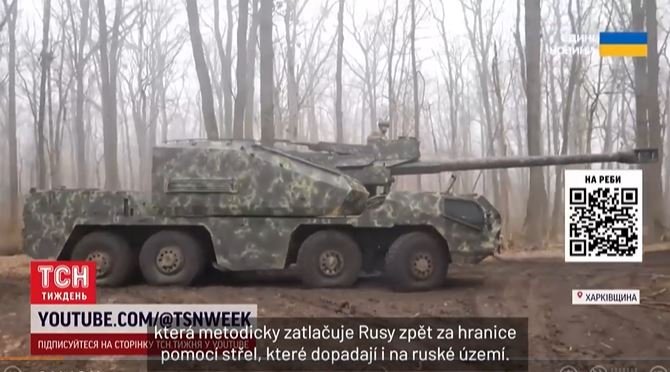

Bojové působení samohybné houfnice DITA
Ukrajinský reportér natočil severně od Charkova bojové působení samohybné houfnice DITA u 13. brigády ukrajinské Národní gardy. Vojáci si ji v příspěvku nemohli vynachválit a díky své plně automatizované obsluze ji řadí mezi velmi efektivní zbraně. Reportér ji dokonce nazval "nejvyspělejším dělostřeleckým systémem na světě". "Podle toho, co jsme slyšeli, co se děje na druhé straně, tak panikaří. Nechápou, co přesně na ně útočí," vyprávěl do kamery voják 13. brigády zvané Chartija. "Automatický systém české výroby je jako obří odstřelovací puška ráže 155 mm s elektronickým mozkem, který vypočítává trajektorii letu," popisoval fungování zbraně ukrajinský reportér, zatímco mu za zády duněly výstřely (dostala také stylovou kamufláž). DITA dokáže zasáhnout cíl na vzdálenost až 39 kilometrů a k jejímu ovládání stačí pouze dva vojáci. Podle ukrajinských vojáků může DITA nahradit celou baterii zbraní. "Provede tři výstřely ze dvou až tří z různých úhlů, s různými zaměřením. Přílet těchto dvou nebo tří střel však probíhá téměř současně, s pětisekundovým odstupem," popisoval voják reportérovi, co zbraň dokáže. To znamená, že střely letí na jeden cíl po různých drahách a přilétají téměř ve stejnou dobu. Vojáci poskytli příklad útoku, kdy s českou houfnicí zlikvidovali elektrostanici a připravili ruskou základnu plnou vojáků o elektřinu.
