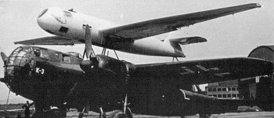

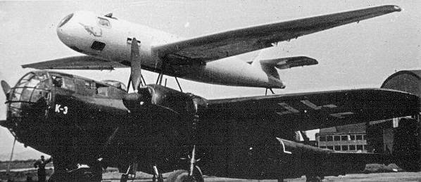

O řízeném raketoplánu Silbervogel uvažoval v nacistickém Německu Eugen Sänger. Klouzavý let měl tehdy význam v delším doletu, jeho kluzák byl větší a měl doletět až do Ameriky.
Mimochodem, předválečné práce ing. Eugena Sängera (viz např. Raketenflugtechnik z r. 1933), „Rakušana“ narozeného (1905) ovšem v české Přísečnici (Preßnitz), byly v SSSR dobře známy.
S odstupem let lze říci, že právě Sängerův Stříbrný pták - Silbervogel, původně v roce 1936 koncipovaný jako pilotovaný mezikontinentální dopravní letoun a později nabízený jako Amerika Bomber nacistům, byl předobrazem řady nedotažených projektů hypersonických letounů, raketoplánů či hypersonických raket s návratovým tělesem.

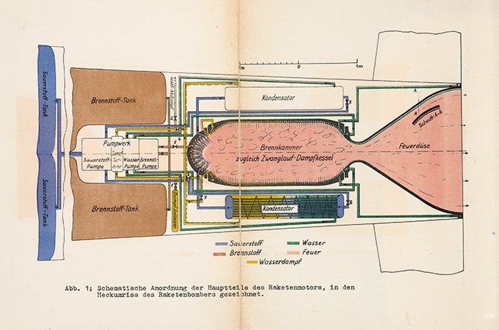

Ilustrace raketového motoru pro Sängerův návrh dálkového bombardéru v knize Über einen Raketenantrieb für Fernbomber (Raketový pohon pro dálkové bombardéry).

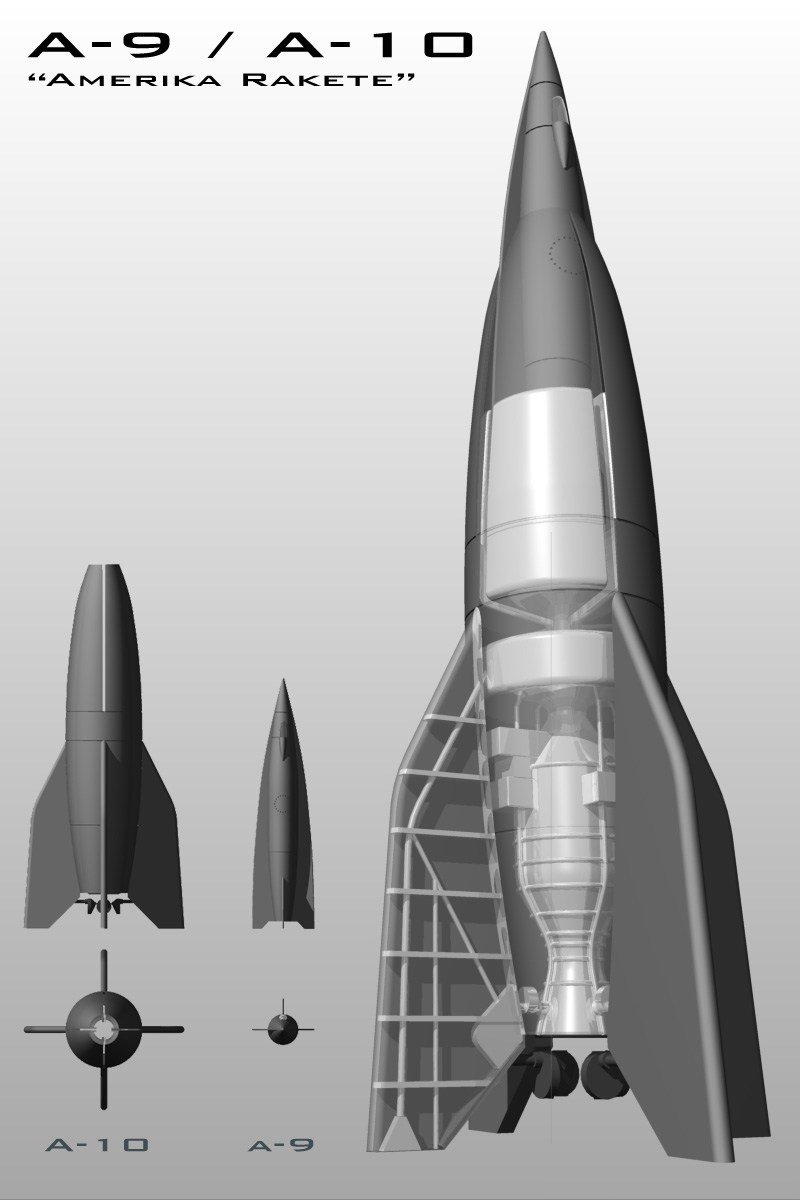

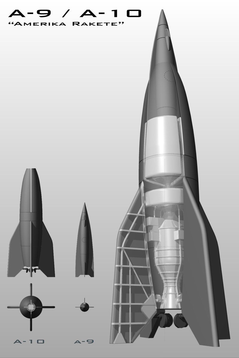

Vycházel z dokumentace na raketu A-9/A-10, jíž chtěl von Braun ostřelovat z francouzského pobřeží New York?
Raketa měla dva stupně. A-10 měl být startovací stupeň. Sestava A-9/A-10 měla být postavena z nově vyvinutého prvního stupně A-10 o tahu 200 tun (1962 kN) a z A-9 o tahu 20 tun (196 kN), což byla prakticky A-4 vybavená nosnými plochami, jež měla sloužit jako koncovka.
Část svého času věnuje šéfkonstruktér Wernher von Braun vývoji okřídlené A-4, která se nejprve nazývá A-9, později A-4b. Tato raketa, které nepříliš zdvořile říkají Bastard, má podle výpočtů uletět 450–590 kilometrů. Přistávat bude jako kluzák.
Bastard je součástí von Braunova ambiciózního plánu na mezikontinentální raketu A-9/A-10, který na papíře dokončil 29. června 1940. Tato dvoustupňová střela o hmotnosti sto tun by měla z francouzského pobřeží dopravovat na Washington, New York a Pittsburgh jednotunové nálože. Koncem roku 1944 byly práce na A-9/A-10 obnoveny pod krycím názvem Projekt Amerika, a možná se počítalo i s jadernou náloží.

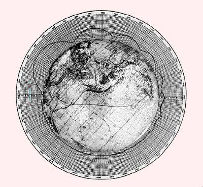

Sängerův Amerika Bomber (nebo také Orbital Bomber, Antipodal Bomber či Atmosphere Skipper) byl určen pro nadzvukový stratosférický let (viz schéma).

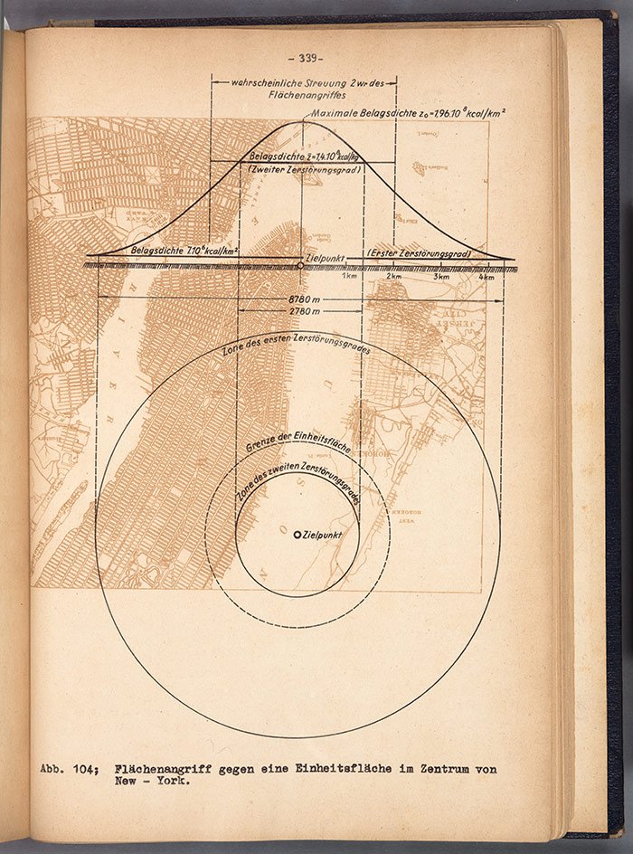

Mezi stránkami Sängerovy zprávy je několik map New Yorku s kruhy označujícími Manhattan.
