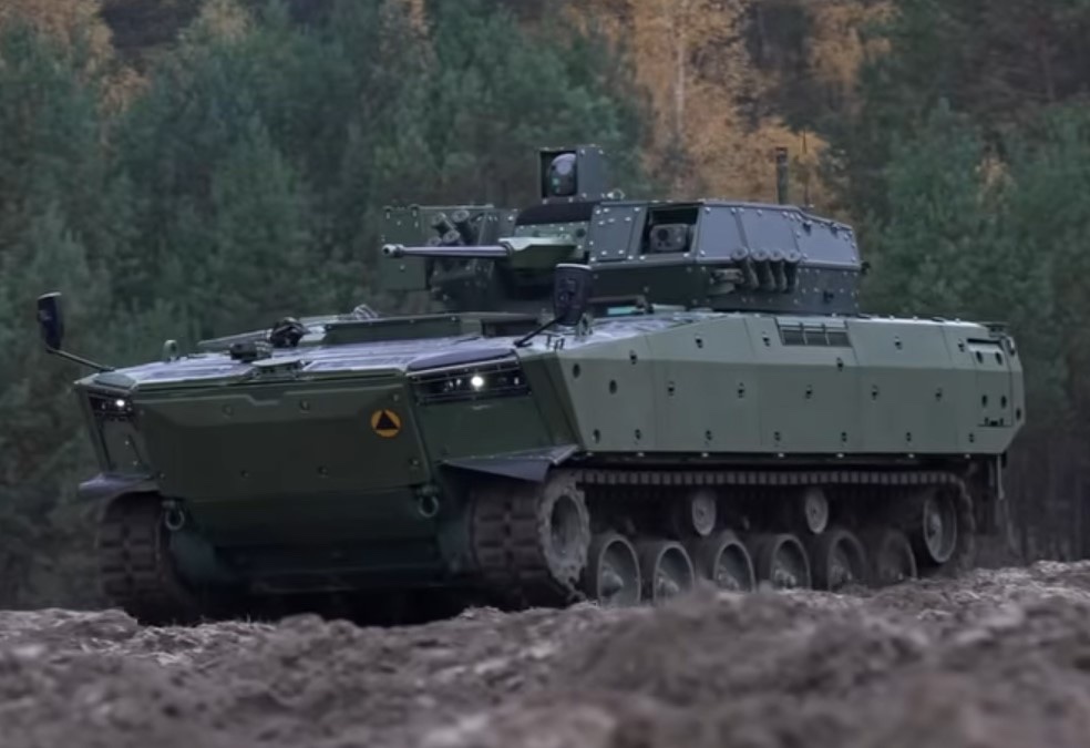

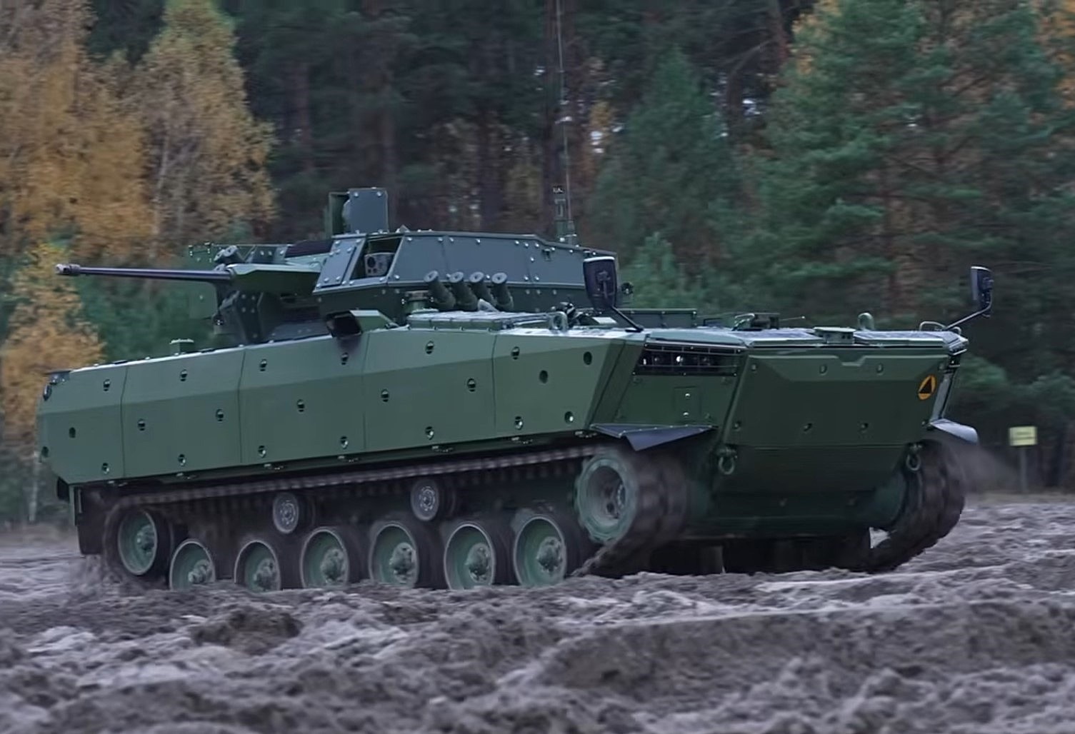

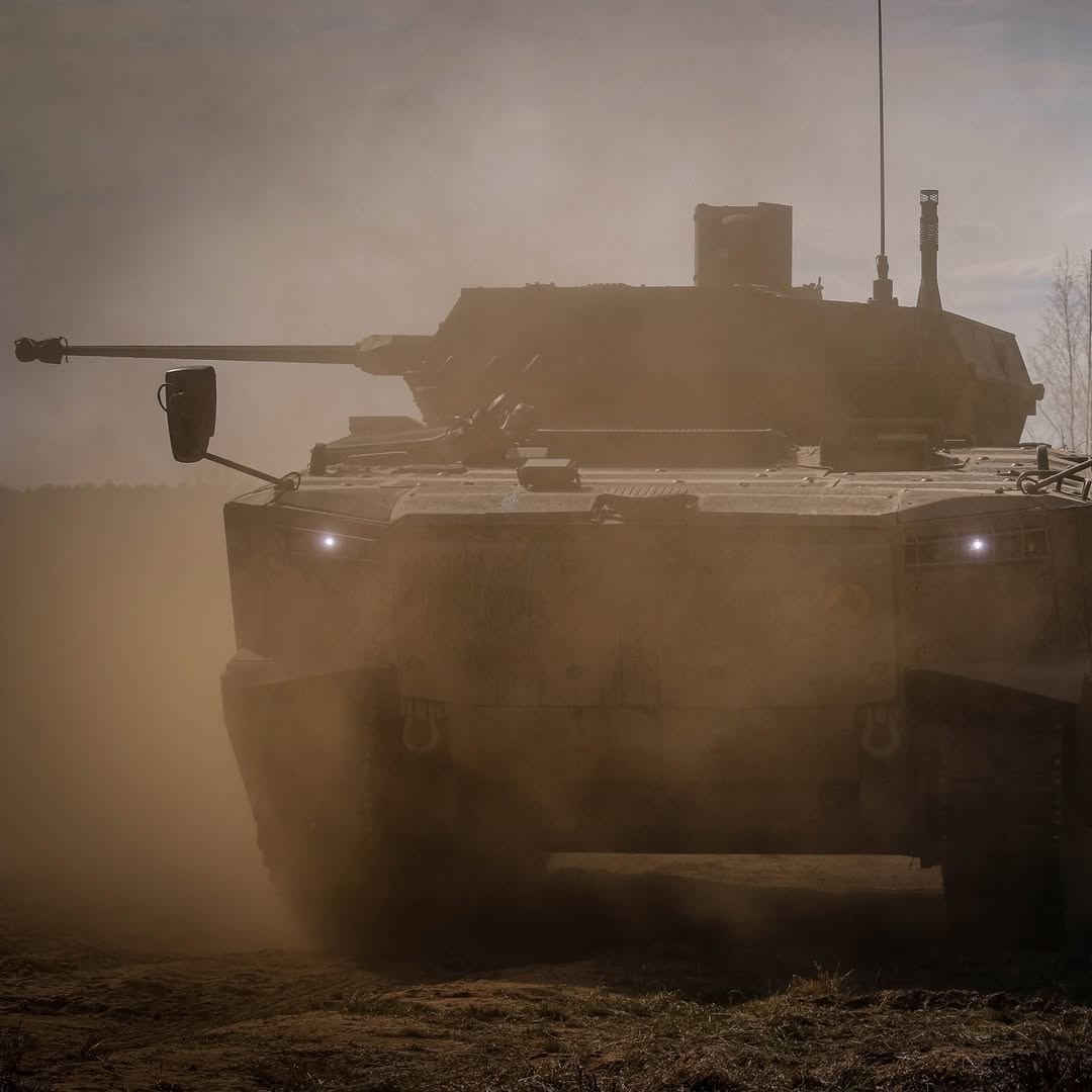

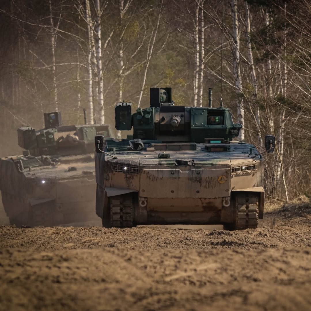

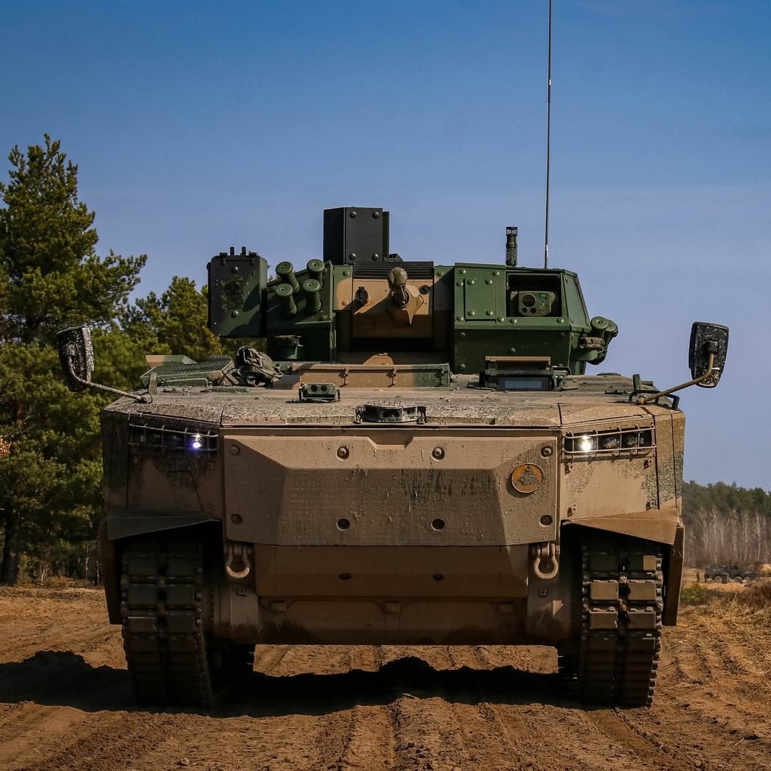

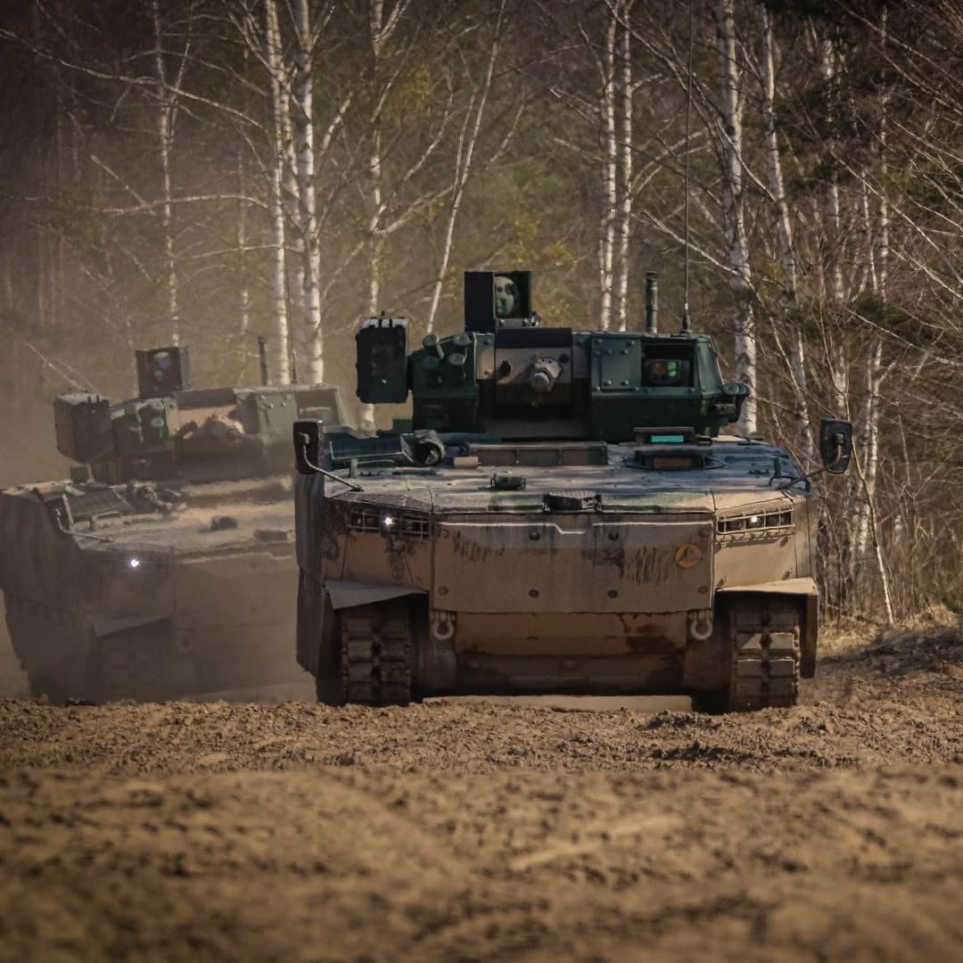

Vojáci 15. mechanizované brigády z Giżycky již cvičí na cvičišti s bojovým vozidlem Borsuk. Tato jednotka obdrží prvních 17 zbrusu nových vozidel do konce letošního roku.

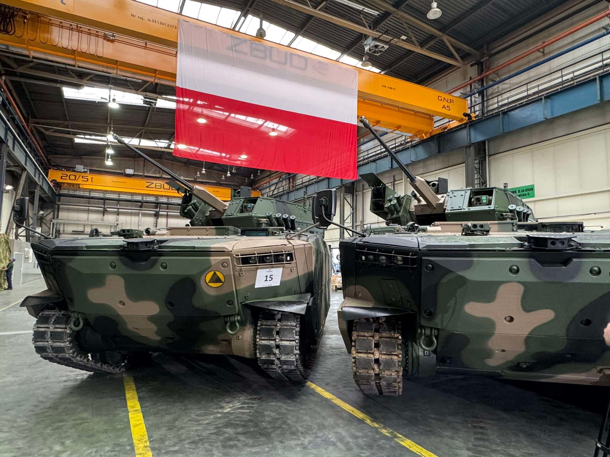

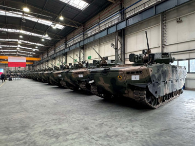

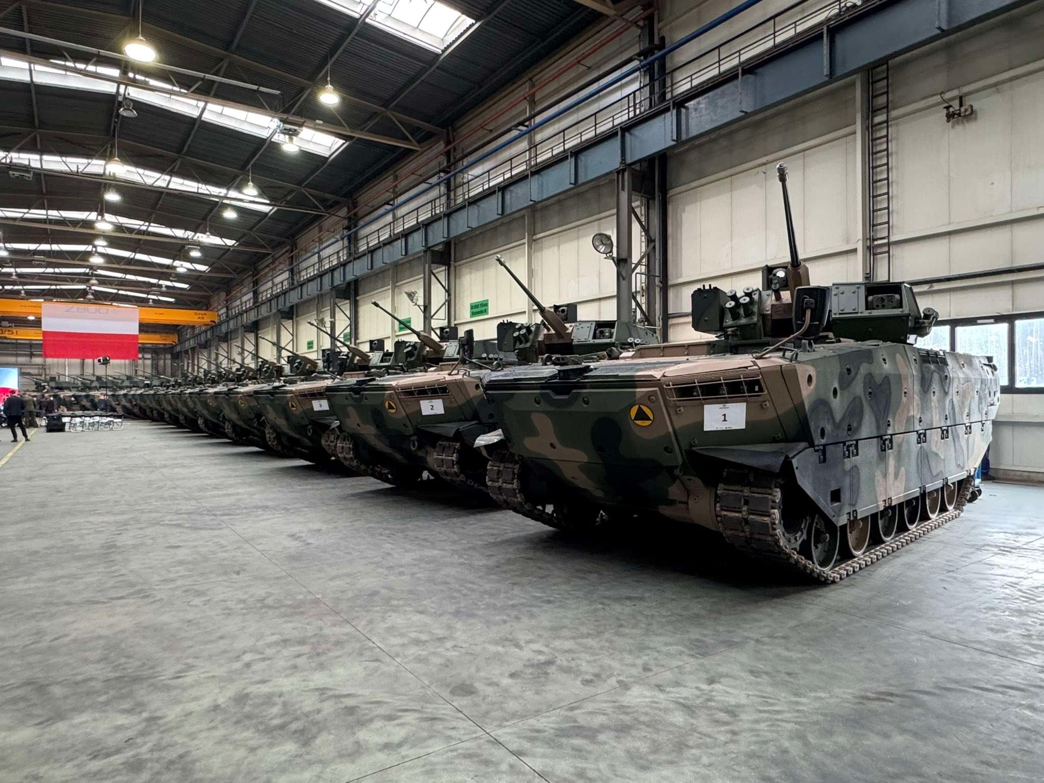

Huta Stalowa Wola (HSW) dnes předává polským silám prvních 15 bojových vozidel pěchoty Borsuk.

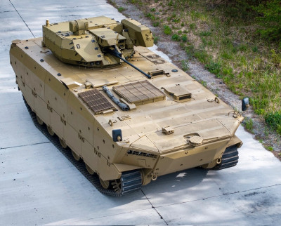

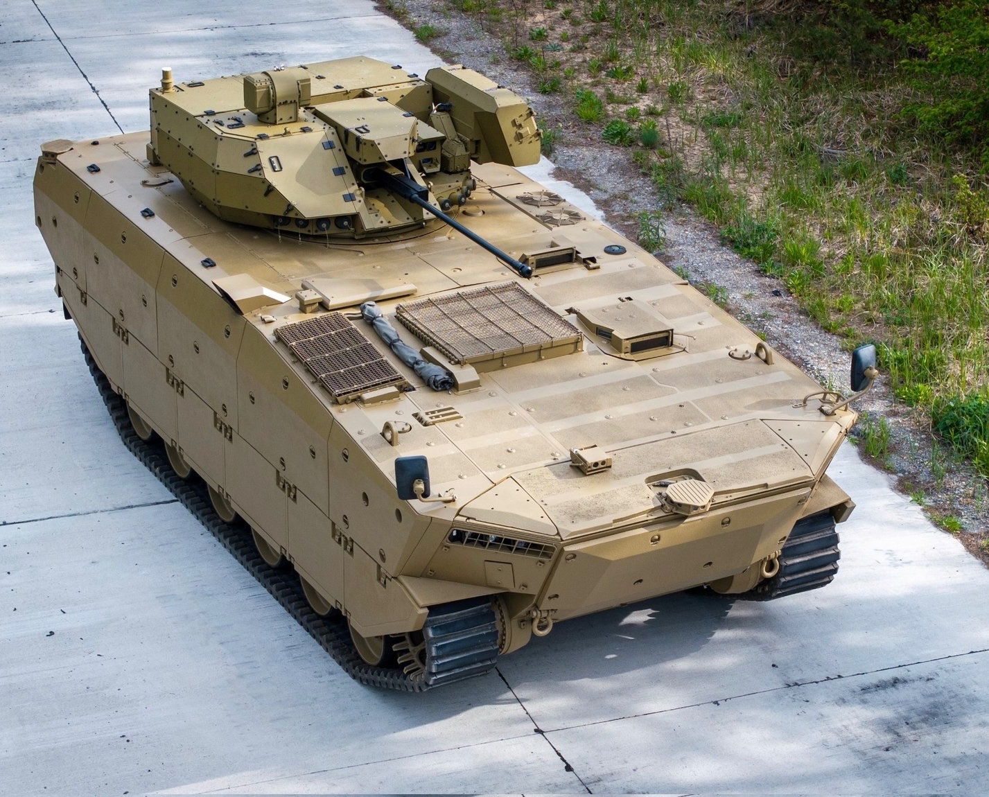

Skvělé ztvárnění samohybného 120 mm automatického minometu M120G (Rak) na podvozku bojového vozidla Borsuk. Probíhají tovární zkoušky věže a podvozek Borsuk je již v sériové výrobě. Společnost HSW na veletrhu MSPO 2024 odhalila demonstrační vůz v této konfiguraci. Obrázek pochází z facebookové stránky Muzeum Artylerii w Toruniu.

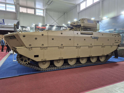

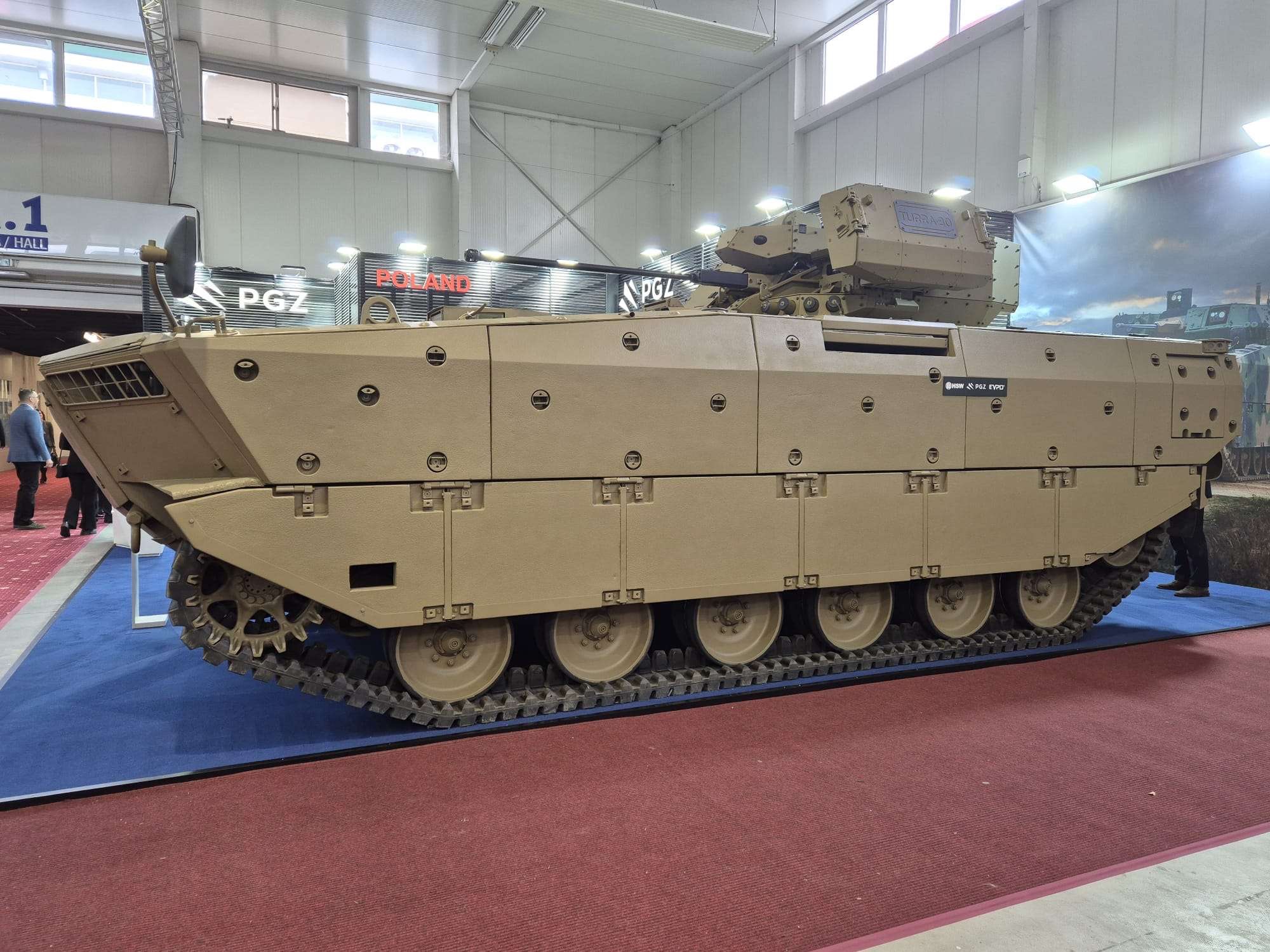

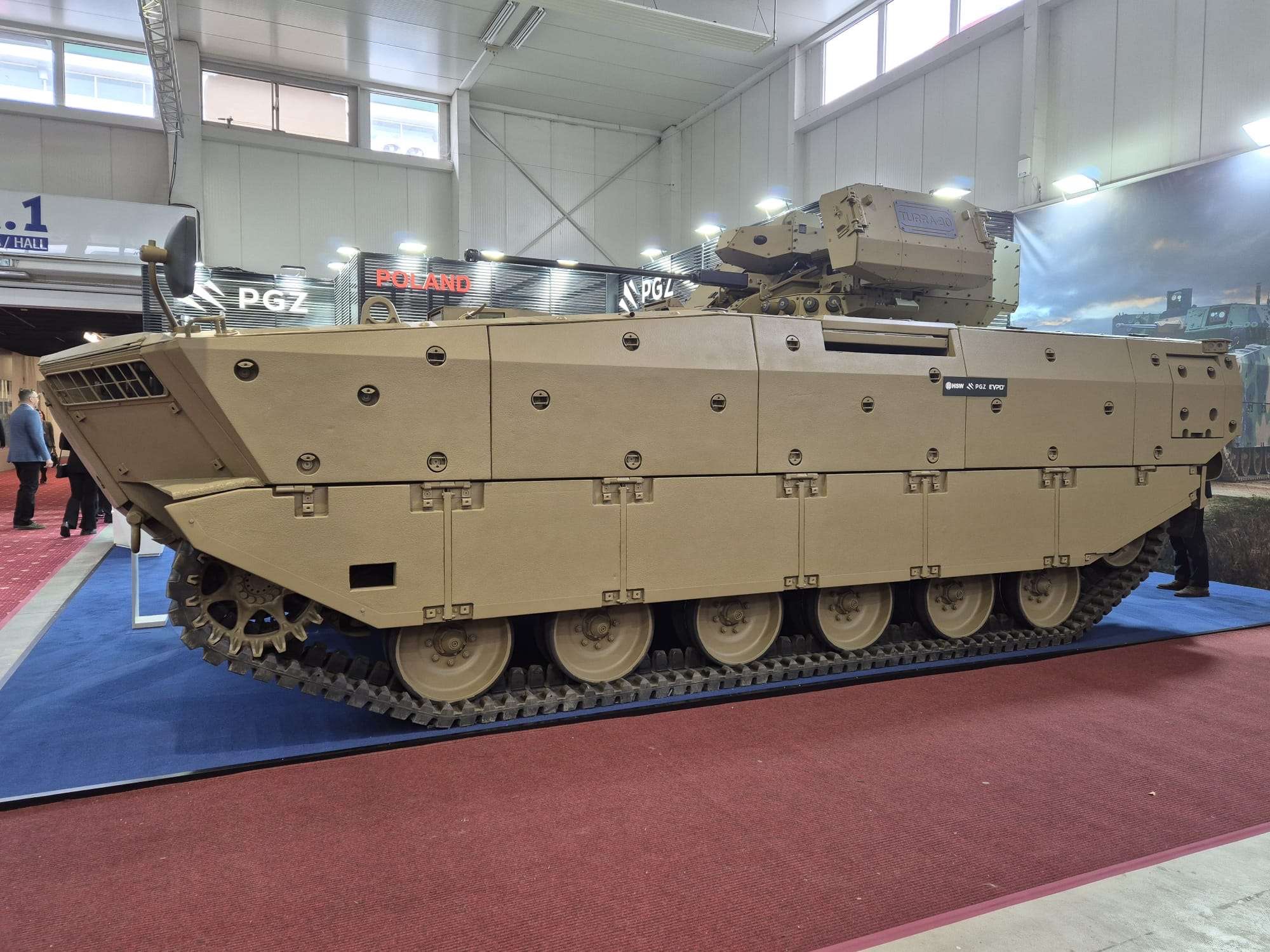

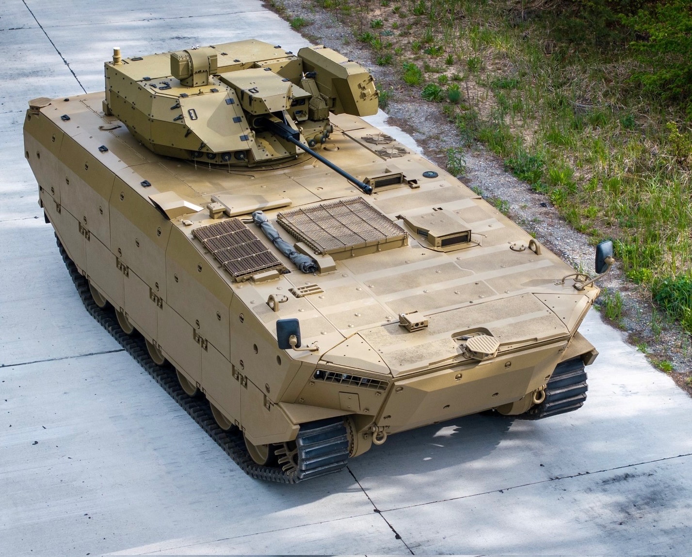

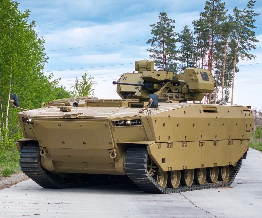

Borsuk se slovenskou věží Turra
Během fóra Polsko-slovenského dialogu o obranném průmyslu bylo oznámeno, že BVP Borsuk bude nabídnuto k exportu na Slovensko. bojové vozidlo Borsuk pro Slovensko bude vybaveno slovenskou bezosádkovou věží TURRA 30. Premiéra Borsuku s věží TURRA 30 je naplánována na veletrh IDET 2027. TURRA 30 je vyzbrojena kanónem 2A42/30x165 mm nebo GTS-30/N 30x173 mm, kulometem ráže 7,62 mm a odpalovacím zařízením protitankových raket Spike LR2. TURRA 30 byla také vystavena s kanónem Bushmaster. Věž TURRA 30 vyrábí společnost EVPÚ, se kterou PGZ podepsala dohodu o spolupráci. Polsko a Slovensko také plánují společně nabídnout Saúdské Arábii a Vietnamu kolové transportéry Rosomak 8x8, rovněž vybavené věžovým systémem TURRA 30. V základní verzi bude Rosomak nabízen s věží ZSSW-30, ale pokud si zákazník zvolí levnější variantu, bude vozidlo nabízeno s věží slovenské výroby.

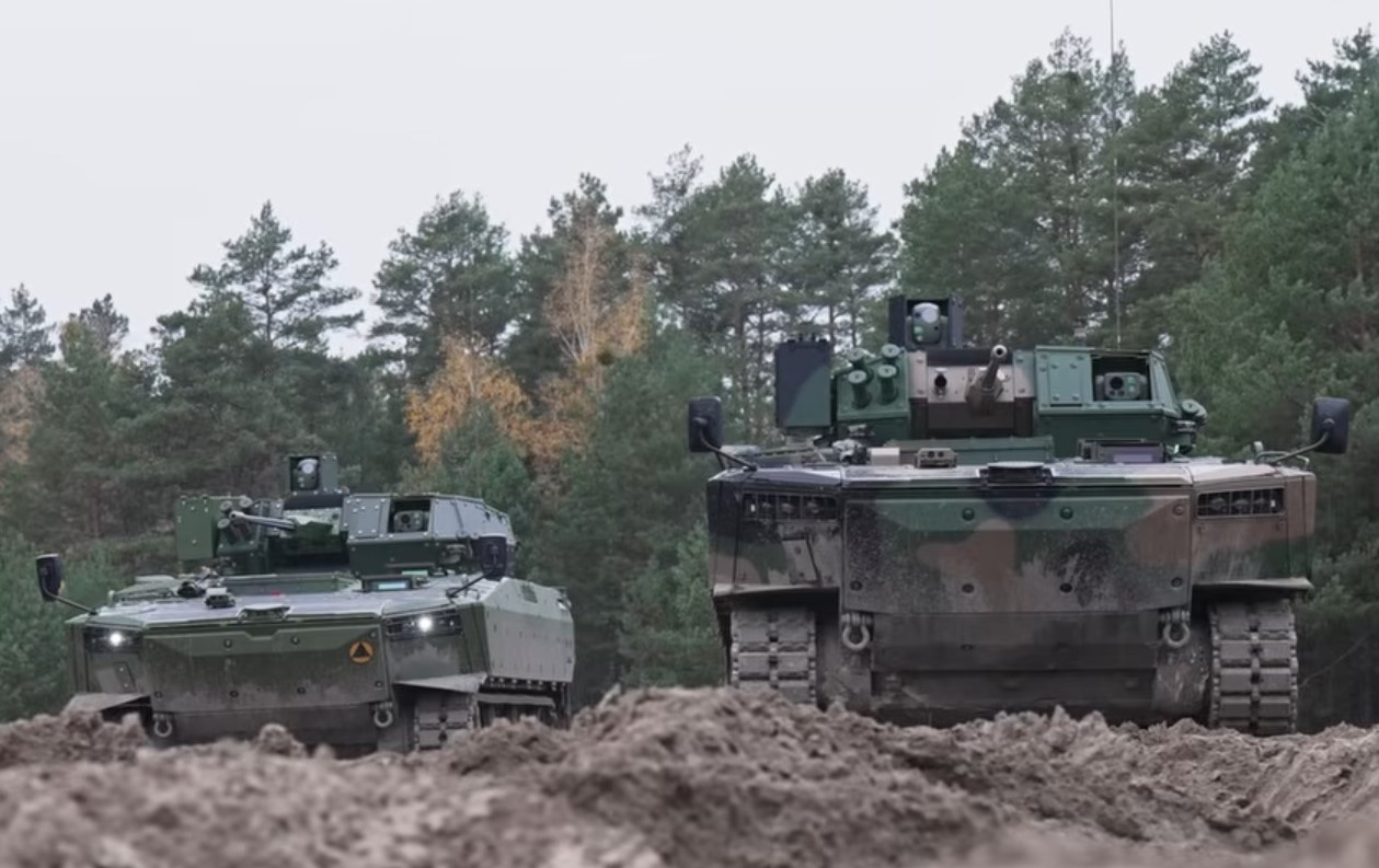

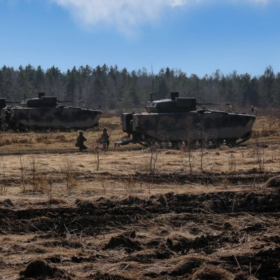

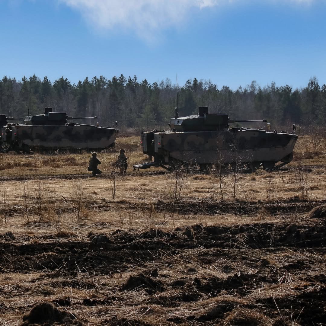

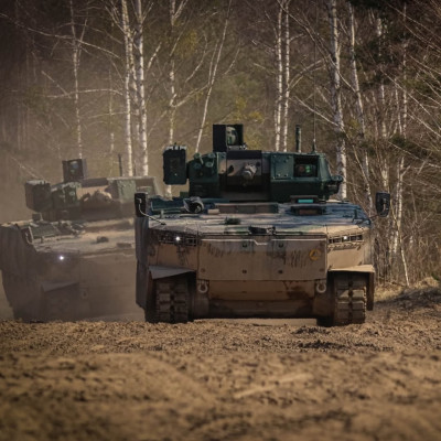

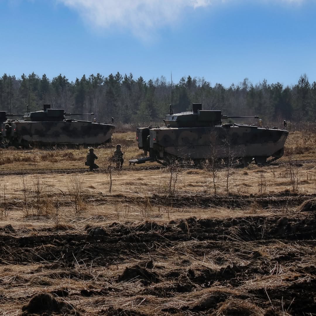

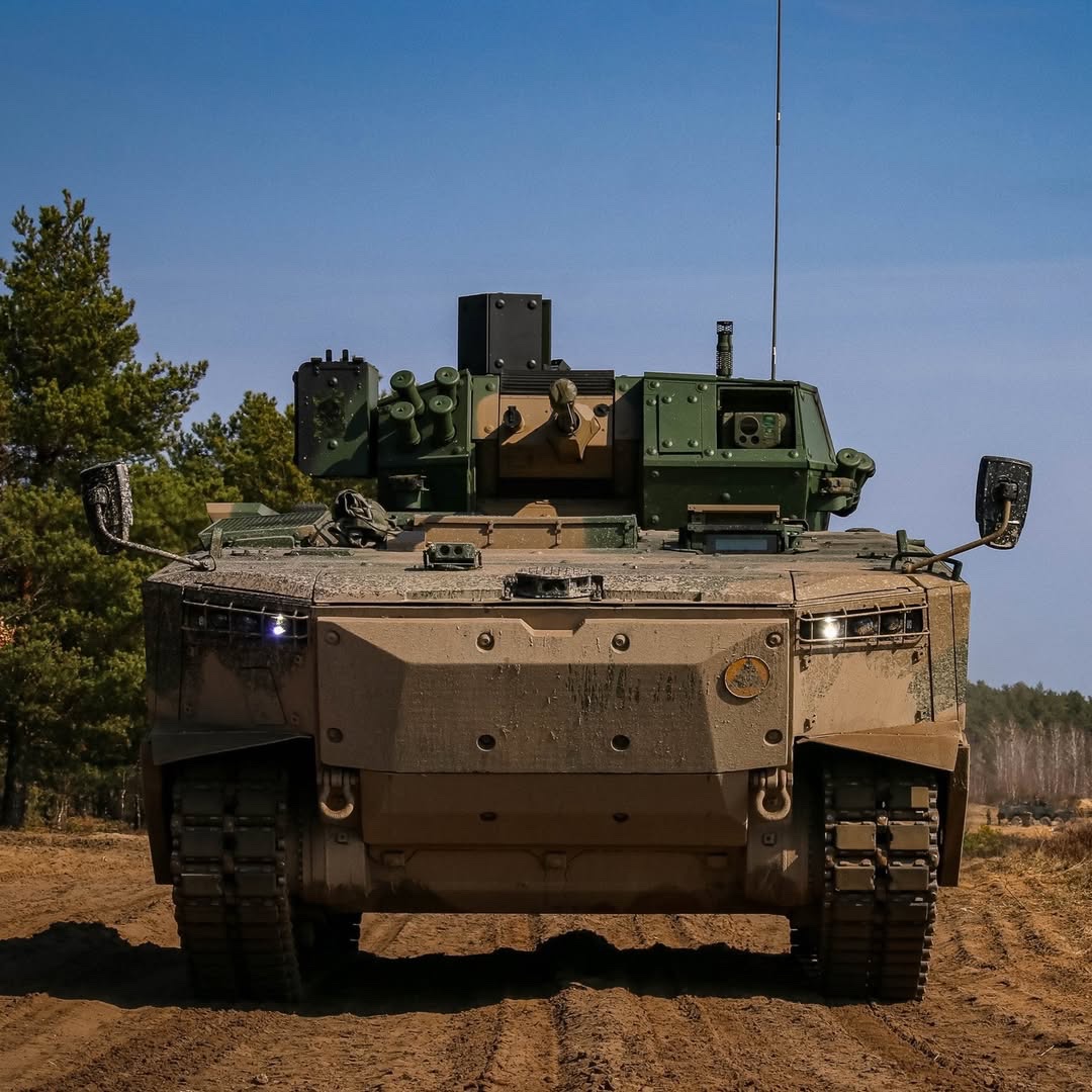

Borsuk v akci, aneb vojáci 15. giżycké mechanizované brigády trénují na cvičišti Zawiszacy.

Ak som dnes dobre videl cca z 60km/h po zliezaní z mosta SNP tak som videl v areály Incheby (IDEB) Borsuka s Turra-30 (ak som sa pomýlil tak sa dopredu ospravedlňujem).
Příspěvky: 18532
Re: Polské bojové vozidlo Borsuk

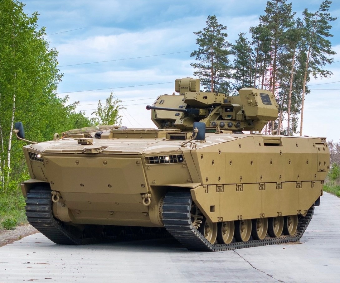

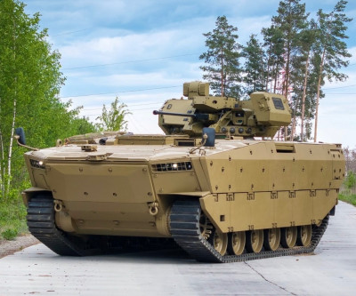

Exportní verze polského obojživelného vozidla Borsuk, osazené slovenskou bezosádkovou bojovou věží Turra-30.

Tak som videl dobre 8-)
