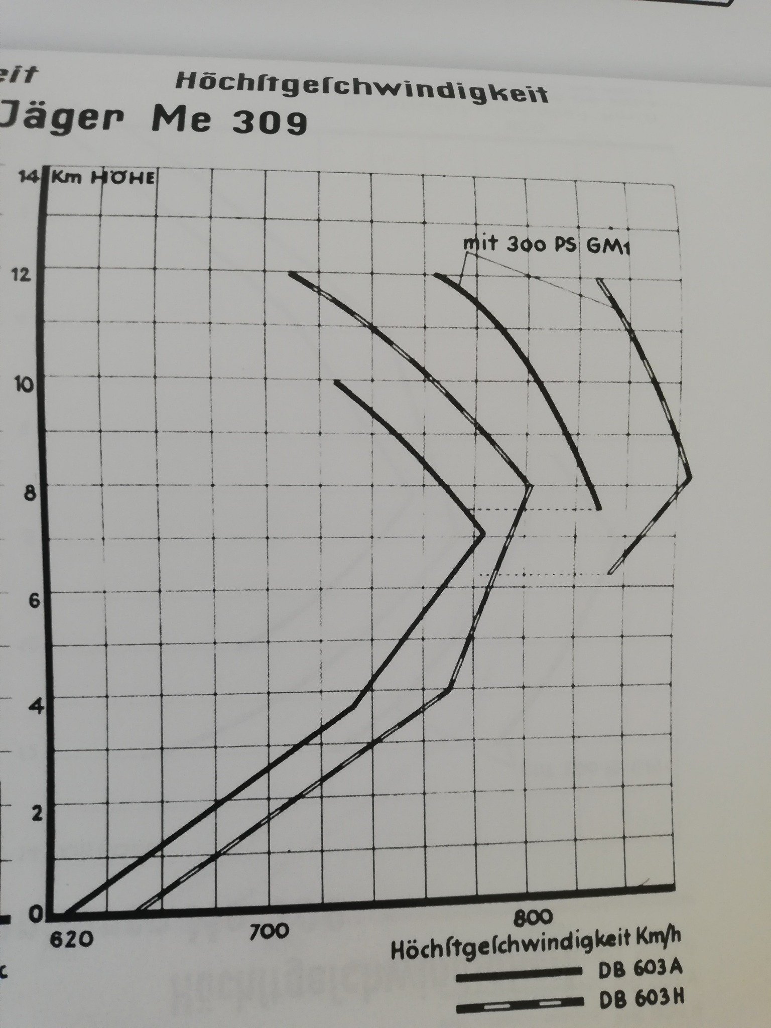

No počkej počkej, já myslel, že špatný výpočet je toto
vypočítaná maximální rychlost ve zprávě z roku 1941 je na úrovni kolem 800-830 km/h

Rychlosti vypadají příliš optimisticky a já souhlasím. Možná že měli být dosaženy díky povrchovému chlazení a zatažením chladiče do trupu, také vyšší zatížení křídel obvykle vede k vyšším rychlostem. To jenom hádám abych nějak obhájil tato čísla. Z dostupných informací se dedukuje že Me 309 měl být rychlejší a méně obratný než starší letadla. Osobně si myslím že s motorem o výkonu 1750 PS by reálná rychlost dovyvinuté Me 309 byla zhruba někde na úrovni P-51D.
Ví se že často německé vypočtené výkony bývaly více optimistické. Teoreticky nebyly výkony špatně vypočítané, ale pozdější nedostatek surovin
mohl vést ke sníženým výkonům v praxi. Ohledně papírových výkonů Me 309, RLM si samo nezávisle přepočítávalo výkony a posuzovalo konstrukci letadel na základě svých informací. Pokud by firma Messerschmitt záměrně falšovala vypočítané výkony, nebylo by to moc k čemu protože by musela uvést jak se k jejich výkonům dostala.
Výpočty rychlosti Me 309 jsou dělané na základě dat od výrobců motoru. Me 309 také podstoupil mnoho měření ve větrných tunelech protože Me 209 I se obrazně řečeno dal do větrného tunelu a na druhé straně vypadl Me 309.
