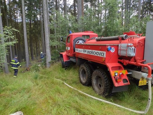

Re: Legenda 6x6 – Praga V3S
Požár lesa na Sokolovsku. Nejblíž k ohni se dostala přes šedesát let stará Praga V3S
Zdroj: https://karlovarska.drbna.cz/krimi/9136 ... a-v3s.html?
Ještě jeden pohled na včerejší požár lesního porostu u Oloví. Nejblíž k místu požáru se dostali kolegové dobrovolní hasiči z Jindřichovic se svojí zásahovou technikou s označením CAS 16 Praga V3S. Jedná se o skutečného zásahového veterána, rok výroby tohoto vozidla je 1960, tedy neuvěřitelných 64 let. Tato cisterna, respektive podvozek Praga V3S, je často označovaný jako nejlepší do terénu. I v současné se době se vyrábí velmi kvalitní zásahové cisterny s podvozkem kategorie 3, tedy těžký terén, Praga V3S už navždy ale zůstane u hasičů jako vozidlo, které dokázalo projet téměř kamkoliv.
