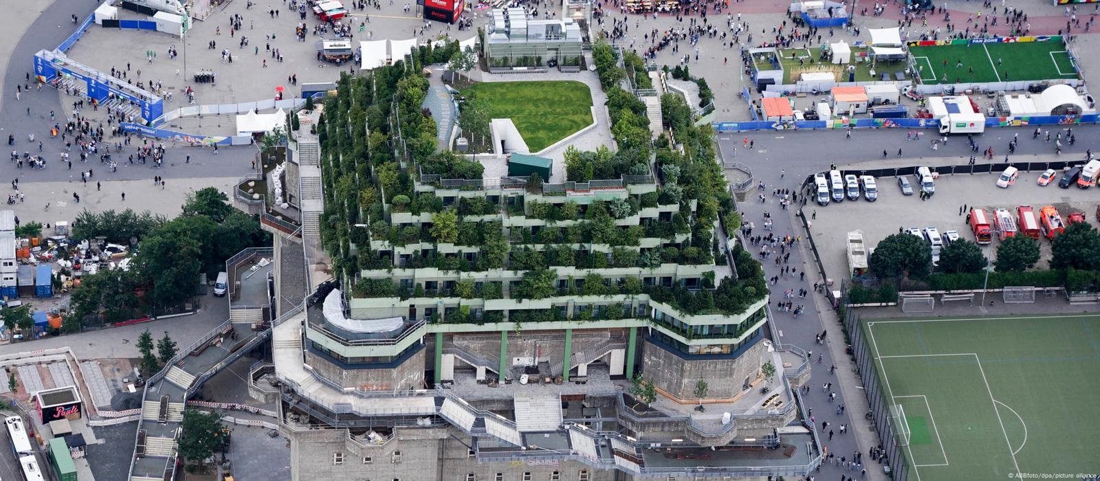

Zelený bunkr v Hamburku
Flakturm IV v Hamburské čtvrti St. Pauli čeká přestavba a měla by se brzy proměnit v zelenou oázu se stromy, trávníky a sportovní halou. Šedivá stavba prošla rekonstrukcí již v roce 1996, kdy zde byla vybudována například hudební škola, rádio či populární noční klub Übel & Gefährlich, ale vzhled se doposud nijak nezměnil. Nový plán počítá s 20metrovou nástavbou, vycházkovou rampou, sportovní halou a dokonce hotelovými pokoji a restauracemi, to vše bude obklopeno zelenou oázou s trávníkem a stromy. Tobias Boeing ze sdružení Hilldegarden, přirovnává plány na zelený bunkr k newyorskému parku High Line, který vznikl přestavbou nevyužívaného kolejiště nadzemní dráhy na Manhattanu. Na přípravě se podílí několik architektů a projekčních kanceláří, ale také odborníků na dřeviny a parkové úpravy. Plány počítají s 228 nově vysazenými stromy a keři. Již mají stavební povolení a předpokládají, že přestavba bude stát asi 26 mil eur (cca 660 mil korun). Všechny náklady, a to včetně pozdější údržby po dobu nájmu nemovitosti, ponese investor. Druhá ze dvou hamburských protileteckých věží, která se nachází ve čtvrti Wilhelmsburg, prošla přestavbou v roce 2013. V jejím případě se město rozhodlo vybudovat energetický bunkr, který je osazen solárními panely a tepelným výměníkem. Na střeše je navíc kavárna, ze které je výhled přes labský přístav na centrum města.

Zelený šílenství nebo UTOPIE ?!
Je to dobrý nápad, mají tam hezký výhled, a když to zafinancovali, tak proč ne?
Mezi lidmi se to chytlo, střešní park navštíví denně 3000- 4000 lidí.
Je tam "horská stezka", luxusní hotel, fitness klub, nějaký kavárny a zázemí, takže tam jdou dělat různé akce.

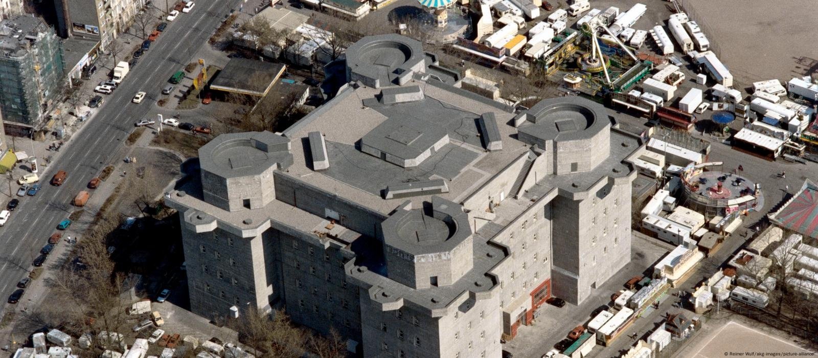

Stav před postavením nadstavby.
Střecha a stěny bunkru musí mít očividně velkou únosnost.

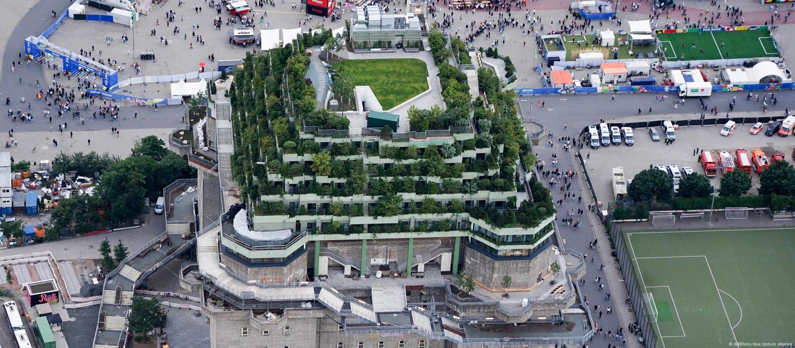

Na úrovni terénu začíná stezka a vine se podél vnější fasády až ke střešní zahradě.
Konstrukce, která váží přibližně 425 tun a je široká přibližně pět metrů, je namontována na stěny stávající budovy pomocí 24 ocelových nosných ramen, z nichž každé váží 5,5 tuny, která jsou upevněna dva až tři metry dlouhými závitovými tyčemi.
Ke koncepčním výzvám patřila také pětipodlažní přístavba, která váží celkem přibližně 33 500 tun.
Přenos zatížení nástavby se provádí pomocí 16 masivních podpěr Geilinger přes vnější stěny bunkru, které mají tloušťku až 4,5 m.
Z monstra se stala nová dominanta města. V době války se tam vměstnalo až 25 000 lidí.

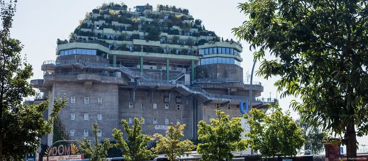

Na Flakturm "umělou horu" St. Pauli ve stejnojmenné čtvrti, ulice Feldstraße 66 v Hamburku, můžete vystoupat pěšky, vstup je zdarma.
Jakmile se ocitnete na vrcholu, ve výšce 60 metrů, čeká na turisty překvapení.
Ne park, ale jakási uzavřená zahrada podle středověkého vzoru. Boky jsou hustě osázeny keři a stromy, z některých z nich visí jablka a hrušky.
Pohled již nesměřuje ven a dolů, nýbrž dovnitř a vzhůru.
Flakturm Hamburk: Střecha bunkru se zelená
Speciální substrát, kotvení, zavlažování...
