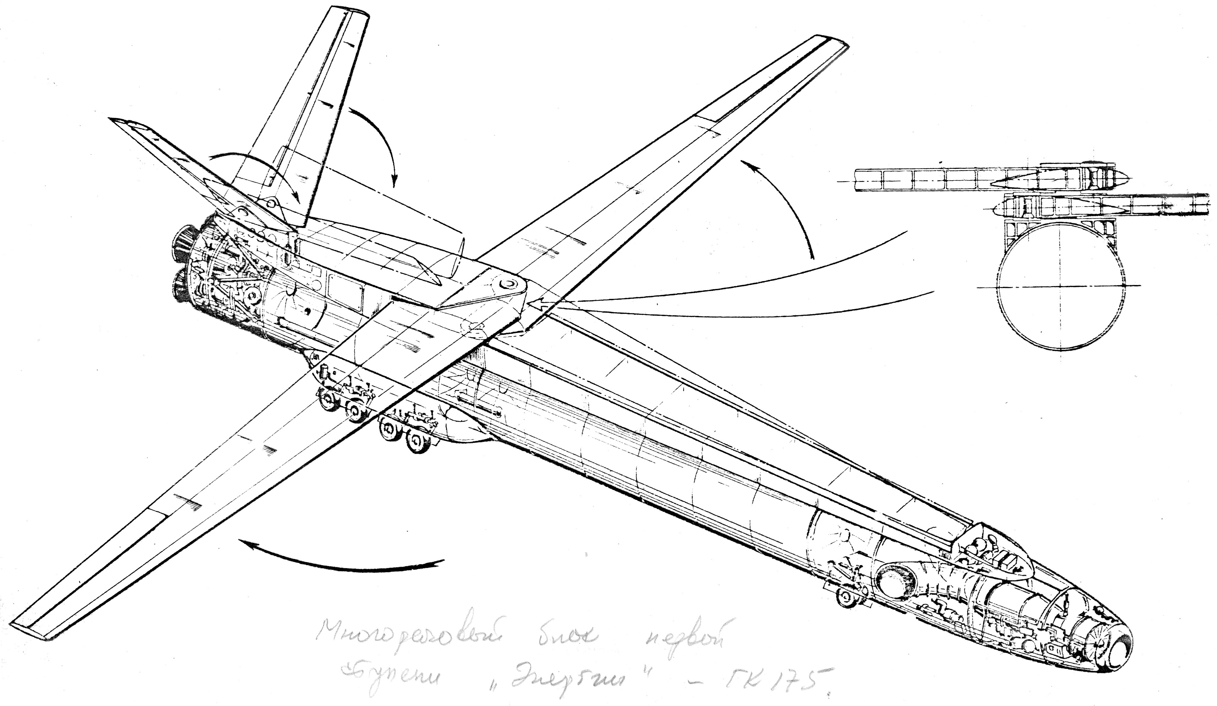

Re: Stalo se ... Kosmos
To tuším vyzerá že to nie je vetroň,ale že to má vlastný pohon(to čo je zabudované v špici)
- Alchymista
- 5. Plukovník
- Příspěvky: 4883
- Registrován: 25/2/2007, 04:00
Ano, má.
Projekt GK-175 bol rozpracovaný v rámci prác na projekte Energia a jeho pokračovaní Uragan, ako náhrada za bočné bloky.
Podobne bol do značnej miery rozpracovaný projekt Bajkal ( http://ru.wikipedia.org/wiki/%D0%91%D0% ... 1%80%D0%B0 ), ktorý môže byť rozvinutím projektu Angara. Má používať raketový motor RD-191 s ťahom ~2000kN a prúdový motor RD-35, čož by mala byť verzia motoru Klimov RD-33 bez prídavného spaľovania.
Oba projekty sú od konca 80. rokov uložené "k ľadu", GK-175 je viacmenej mŕtvy, pretože Energiu sa rusi oživovať nesnažia.
Bajkal má status nejasný - dostal sa do štádia stavby makety, ktorá bola v 90. rokoch verejne prezentovaná a údajne pomalým tempom pokračuje stavba lietajúceho exempláru pre atmosferické letové testy (bez skutočného raketového motoru).
