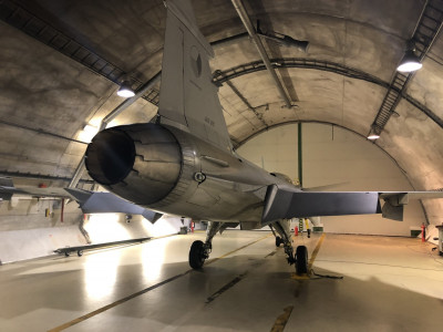

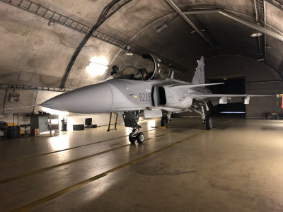

No chtělo by to betonové úkryty přeměřit pro F-35, protože jsem vkládal snímek z Bechyně a tam to je asi rozměr otvoru vrat.
Ve skutečnosti to má dole asi 13 metrů, ale obloukem se úl zužuje. Gripen viz fotky, tam pasuje akorát.
