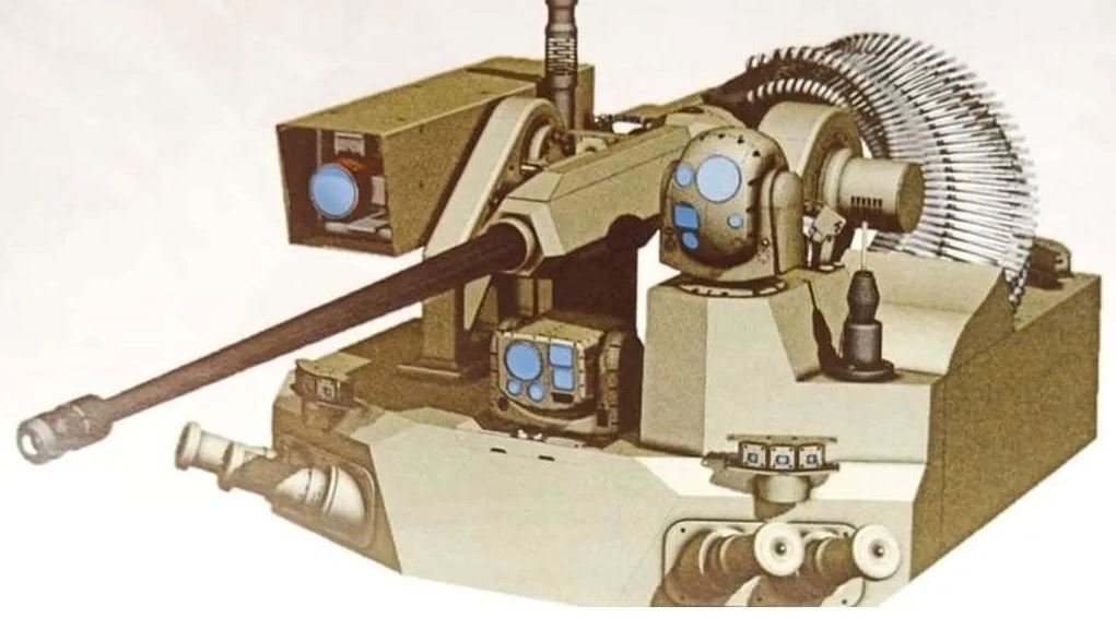

Lehká věž ZSMU-30/40 není mrtvá. HSW informuje o lehkém projektu, který se již několik let vyvíjí, věž s výškou 1000 mm a hmotností 1200 kg (s jedním ATGM), vyzbrojená řetězovým dělem Bushmaster Mk 44s. Tato řetězová zbraň je také vhodná pro munici 40x180 mm, včetně programovatelného.
Pomocná výzbroj věže ZSMU-30/40 se bude skládat z řetězového děla 7,62 Mk 52 Bushmaster a jednoho nebo dvou odpalovačů ATGM Spike-LR.

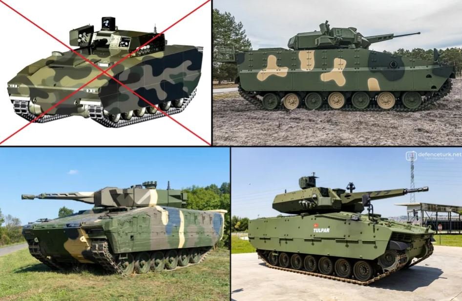

Krátce před koncem roku 2024 již bylo jasné, že žádné těžké polské BVP vyvinuté společností HSW na bázi houfnice K9 nevznikne. Dne 19. prosince vyšlo najevo, že PGZ-HSW požádalo ministerstvo národní obrany o povolení k dodávce těžkých BVP v rámci tzv. nákupu s úpravou. To znamená, že namísto navrhování nového vozidla "zcela od nuly", chce státní podnik PGZ-HSW použít design již existujícího zahraničního BVP a pouze jej přizpůsobit požadavkům polské armády. Polské těžké BVP bude vyzbrojeno věží ZSSW-30, podobně jako lehčí Borsuk, a bude vyráběno společně s ním, nikoli místo něj. Polská armáda je totiž s Borsukem spokojena a závěrečná jednání se týkají pouze dohody o konečné kupní ceně. V srpnu 2023 podepsala Agentura pro vyzbrojování rámcovou smlouvu s konsorciem PGZ a HSW na dodávku 700 těžkých vozidel BVP. Podle odborníků jsou na stole projekty tří společností, které zvažují prodej výrobní licence do Polska. Jedná se o AS-21 Redback nabízené korejskou společností Hanwha, vozidlo Lynx KF41 vyvinuté německým Rheinmetallem a turecký Otokar Tulpar. Odborníci uvádějí, že rozhodujícím faktorem při výběru konkrétní nabídky bude rozsah a cena licence pro výrobu v Polsku. Zajímavostí je, že zmíněné vozidlo AS-21 skutečně využívá některé prvky z podvozku houfnice K9, takže by tím byl naplněn původní záměr.

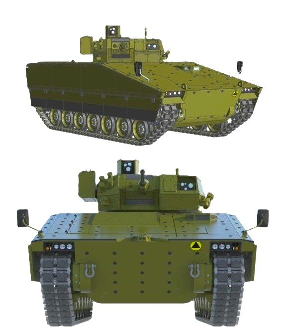

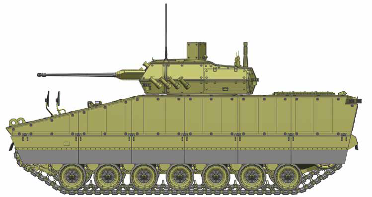

Návrh těžkého bojového vozidla pěchoty CBWP.

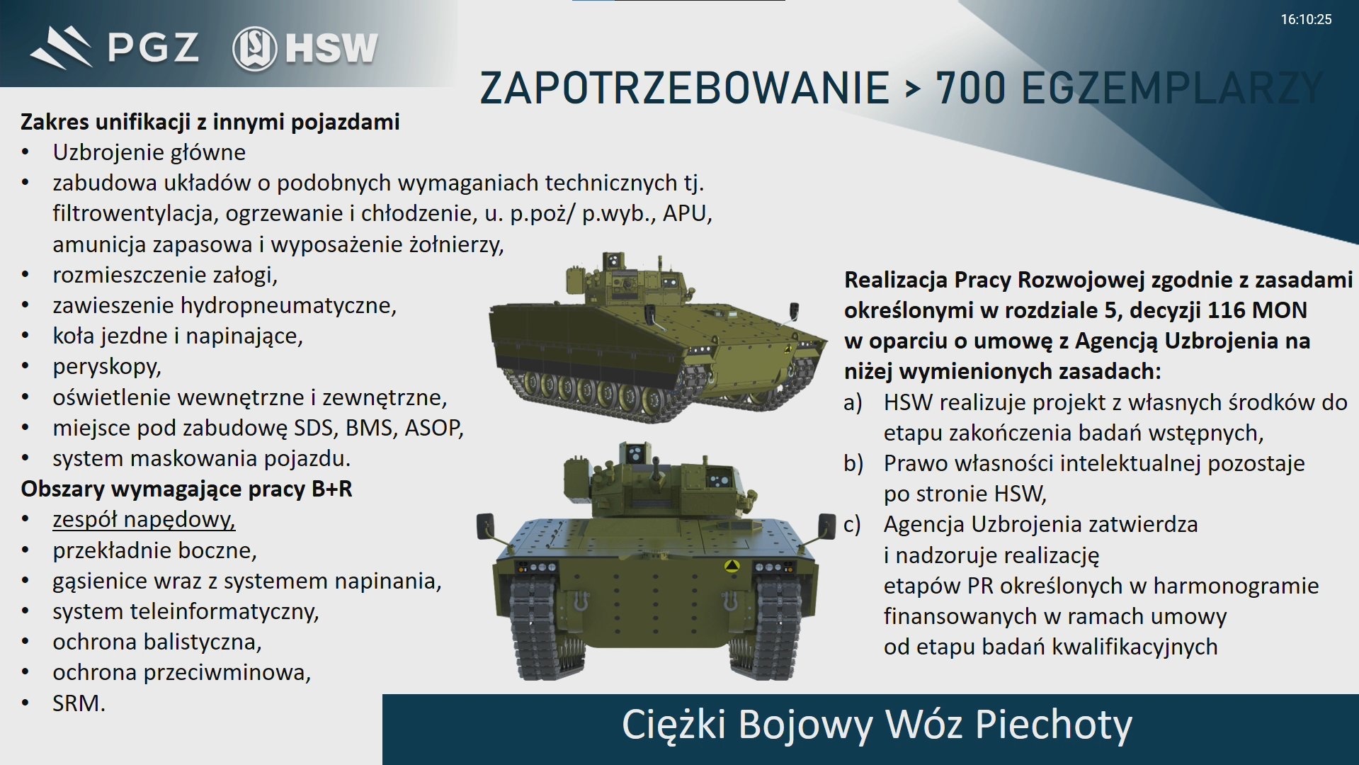

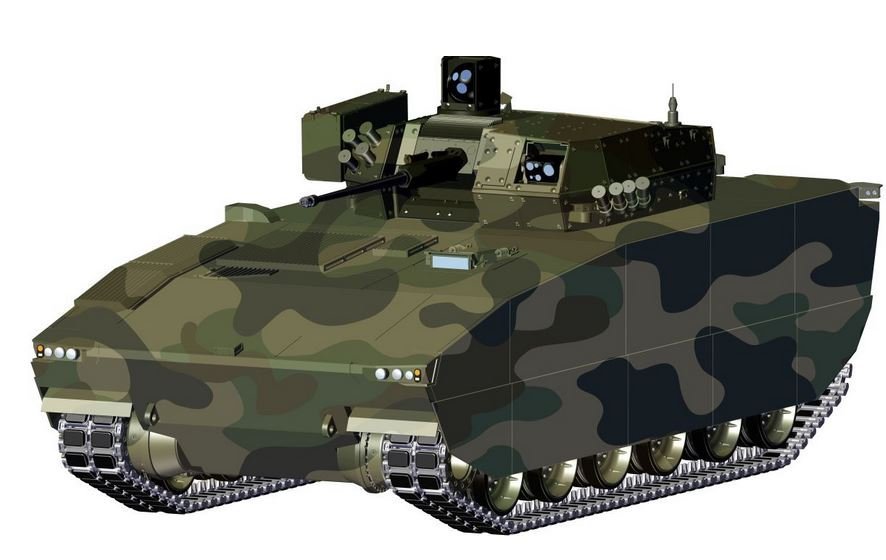

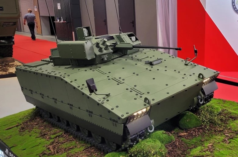

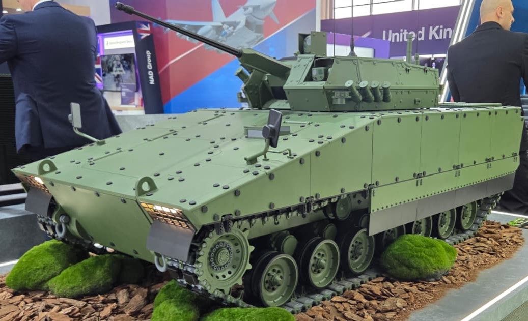

Jednou z letošních premiér na MSPO 2025 bude prezentace postupu prací na vývoji polského těžkého BVP. Vozidlo bude představeno v modelové podobě, ale práce na prototypu jsou v dostatečném pokročilém stavu, takže bude připraveno k testování do konce roku 2026. Projekt realizuje společnost Huta Stalowa Wola SA s podporou Polska Grupa Zbrojeniowa SA. Těžké BVP od společnosti HSW bude mít bojovou hmotnost 42 tun a maximální nosnost 48 tun (hmotnostní rezerva bude šest až deset tun v závislosti na verzi vozidla). Podvozek bude vybaven pasivním hydropneumatickým systémem odpružení se sedmi páry kol. Pohonný systém je navržen tak, aby poskytoval poměr výkonu a hmotnosti 20 kW/t. Proto byla zvolena pohonná jednotka, osmiválcový vidlicový přeplňovaný vznětový motor MTU 8V199 s výkonem 800 kW/1 070 koní, který lze integrovat do powerpacku s automatickou převodovkou, buď RENK HSWL 256 nebo Allison 4040 MX. Polská armáda má velmi vysoké požadavky na úroveň balistické a protiminové ochrany těžkých bojových vozidel. Jsou samozřejmě klasifikovány a lze pouze konstatovat, že výrazně překračují maximální úrovně uvedené v aktuální verzi STANAG 4569A/B (z hlediska balistické ochrany je maximem úroveň 6, tj. ochrana proti střelám 30x173 mm APFSDS odpáleným ze vzdálenosti 500 m v čelním průmětu ±30° od podélné roviny, pod úhlem dopadu 0°, a proti střepinám dělostřelecké střely ráže 155 mm ve vzdálenosti 10 m – střepinám o velikosti až 20 mm). V současné době na trhu není žádné existující BVP s takovými parametry, takže HSW vyvine vozidlo pro polskou armádu s využitím zkušeností získaných během projektu Borsuk.

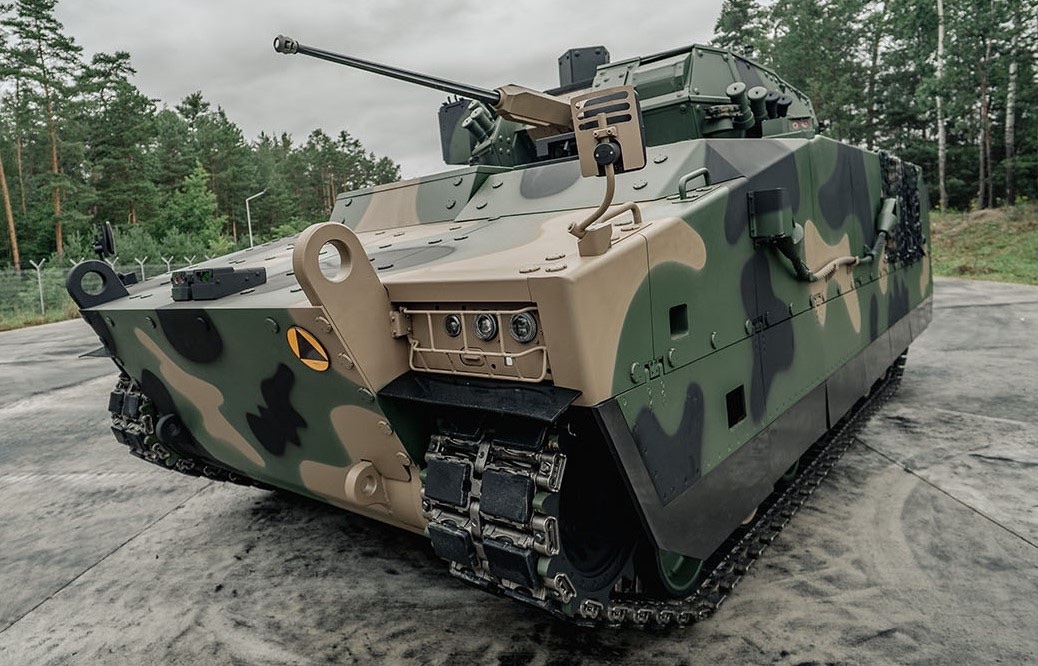

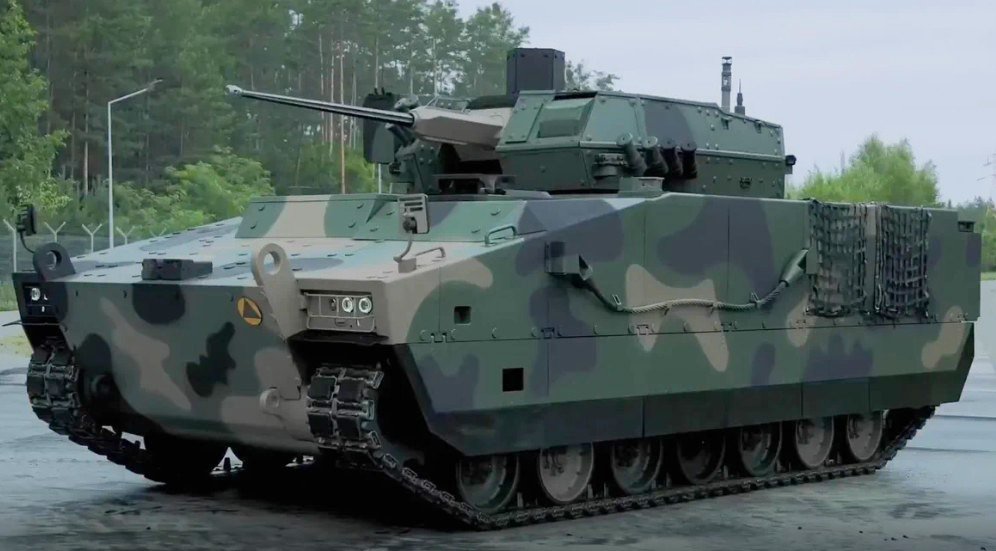

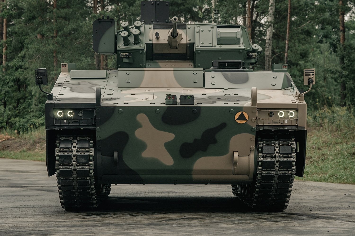

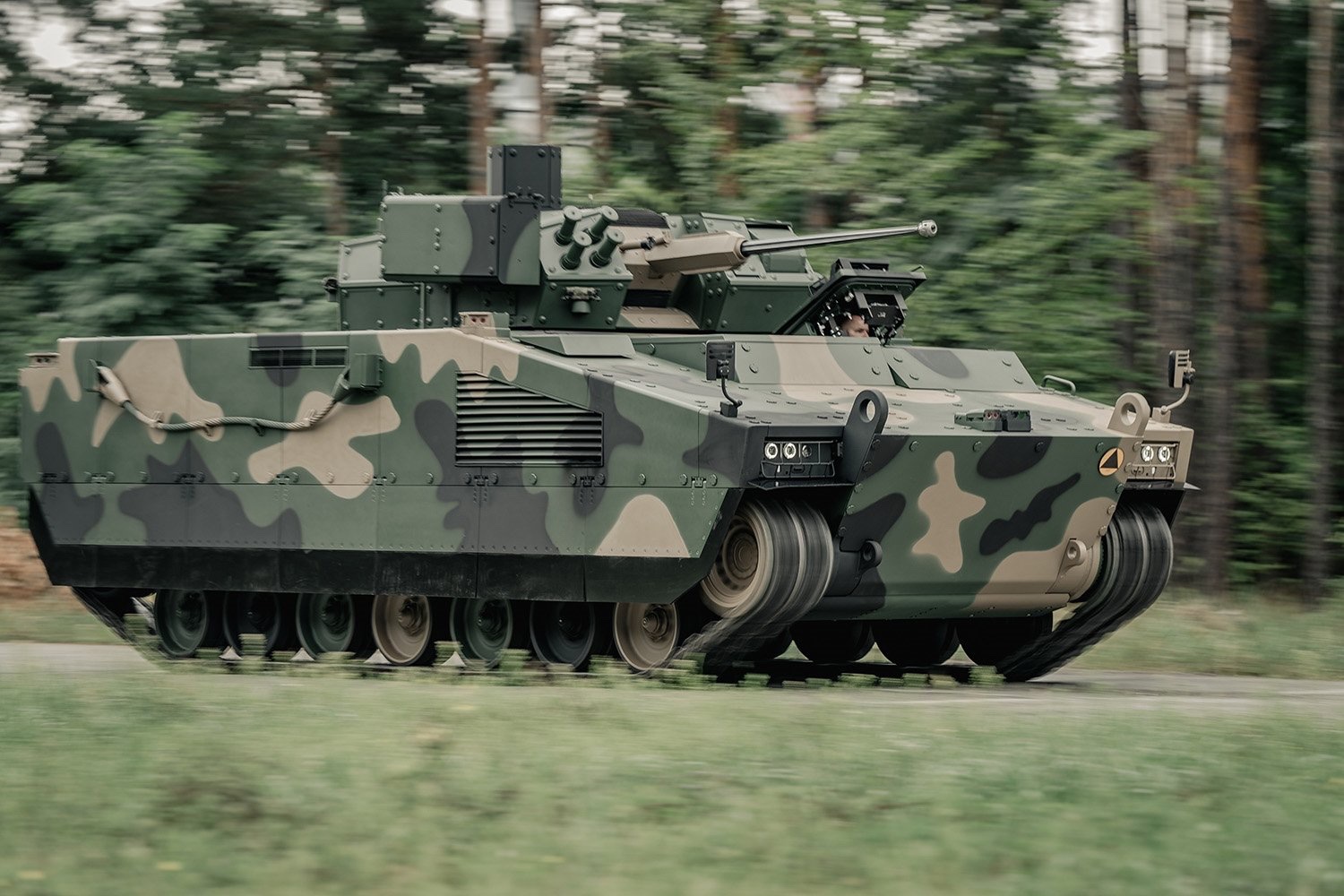

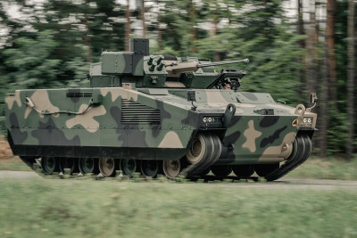

CBWP se bude nejspíš jmenovat "Ratel", tedy medojed kapský.
