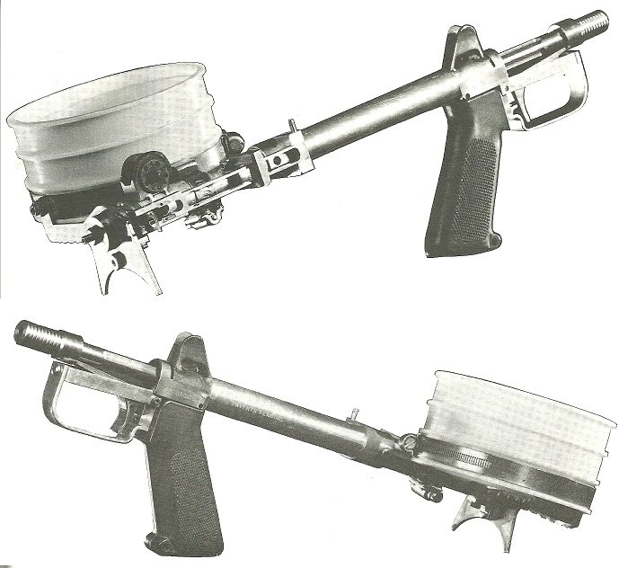

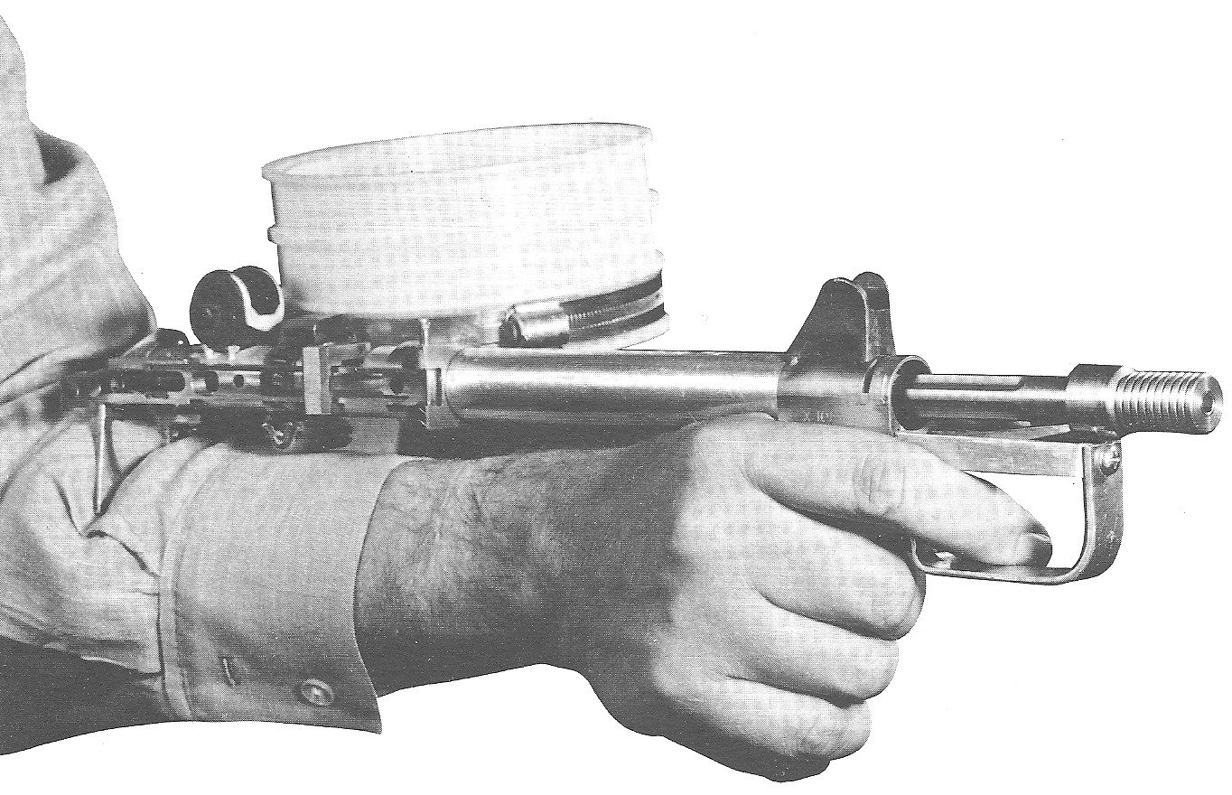

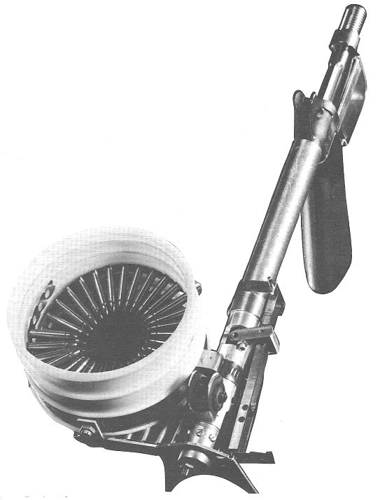

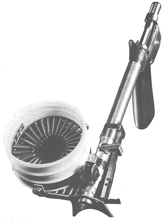

Jednou z nejpodivnějších střelných zbraní co byly kdy vyrobeny, je nepochybně .22 Magnum Stoehr. V podstatě jde o lehký samopal, který navrhl v 70. letech Donald Stoehr (1927-2011). Jedná se o bullpup zbraň, která sedí na předloktí a je napájena válcovým zásobníkem. Náboje ráže .22 Magnum jsou uloženy na pružné kovové pásce, která se pak vede přes mechanismus. Okraje nábojnic jsou fixovány v pásce i během výstřelu a prázdné úseky pásky se po výstřelu podávají z vyhazovacího portu. Pistolová rukojeť je prý z M16A1. To hlavní ale je, že zbraň využívá dosti atypický systém s "dlouhým pohybem hlavně", známější pod anglickým termínem blow-forward action. V tomto případě zbraň nemá zákluz, místo toho je mechanismus ovládán tak, že se hlaveň vymršťuje dopředu v důsledku tlaku plynu a tření střely procházející vývrtem, stlačená vratná pružina pohání hlaveň zpět, stahuje horní náboj ze zásobníku, komoruje náboj a přitlačení hlavice náboje proti stojícímu závěru, který je součástí rámu. Tento systém poprvé najdeme u pistole Mannlicher M1894, později u pistole Schwarzlose Model 1908 a japonské Hinó-Komuró M1908. Nutno však poznamenat, že systém je mimořádně citlivý na kvalitu střeliva, opotřebení součástí, zejména hlavně a toleranci rozměrů střel. Jen podotknu, že u běžného systému je zpětný ráz po výstřelu tlumen vratnou hlavní pružinou i vahou závěru při zákluzu dozadu po výstřelu,což je skutečně veliký rozdíl. V moderní době se "dlouhého pohybu hlavně" využívá jen velmi sporadicky a to spíš u některých granátometů nebo brokovnic (Pancor Jackhammer), tedy zbraní s relativně lehkou hlavní a využívající velmi těžké a velkorážové střelivo. Proto není divu, že pistole ani pušky toho již nevyužívají.
