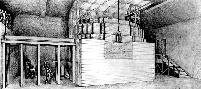

V rámci univerzitního výzkumu byla provedena řada pokusů s podkritickým množstvím štěpného materiálu s cílem získat co nejvíce poznatků a zkušeností, potřebných ke konstrukci reaktoru. V dubnu 1942 bylo rozhodnuto o výstavbě experimentálního reaktoru pod vedením italského fyzika Enrica Fermiho, na kterém měly být ověřeny reálné podmínky pro udržení řízené štěpné reakce. Jeho výstavba začala v listopadu téhož roku v sále pod tribunou již nepoužívaného stadionu University of Chicago, do kritického stavu byl uveden dne 2.12.1942 v dopoledních hodinách. Z dnešního pohledu se jednalo o neuvěřitelně primitivní zařízení, vyskládané z grafitových cihel umístěných do dřevěného rámu a bez jakékoliv biologické ochrany. Zkušenosti a znalosti získané jeho provozováním byly uplatněny v pilotním projektu reaktoru, který byl umístěn v areálu Oak Ridge. Tento reaktor byl spuštěn 4.11.1943 a po zhruba měsíci vyrobil první vzorek plutonia 239Pu o hmotnosti asi 0,5g. Poskytl další cenné poznatky, které umožnily výstavbu produkčních reaktorů v Hanfordu. Po najetí všech reaktorů na jaře 1945 zde bylo dosaženo produkce asi 20kg plutonia měsíčně.
