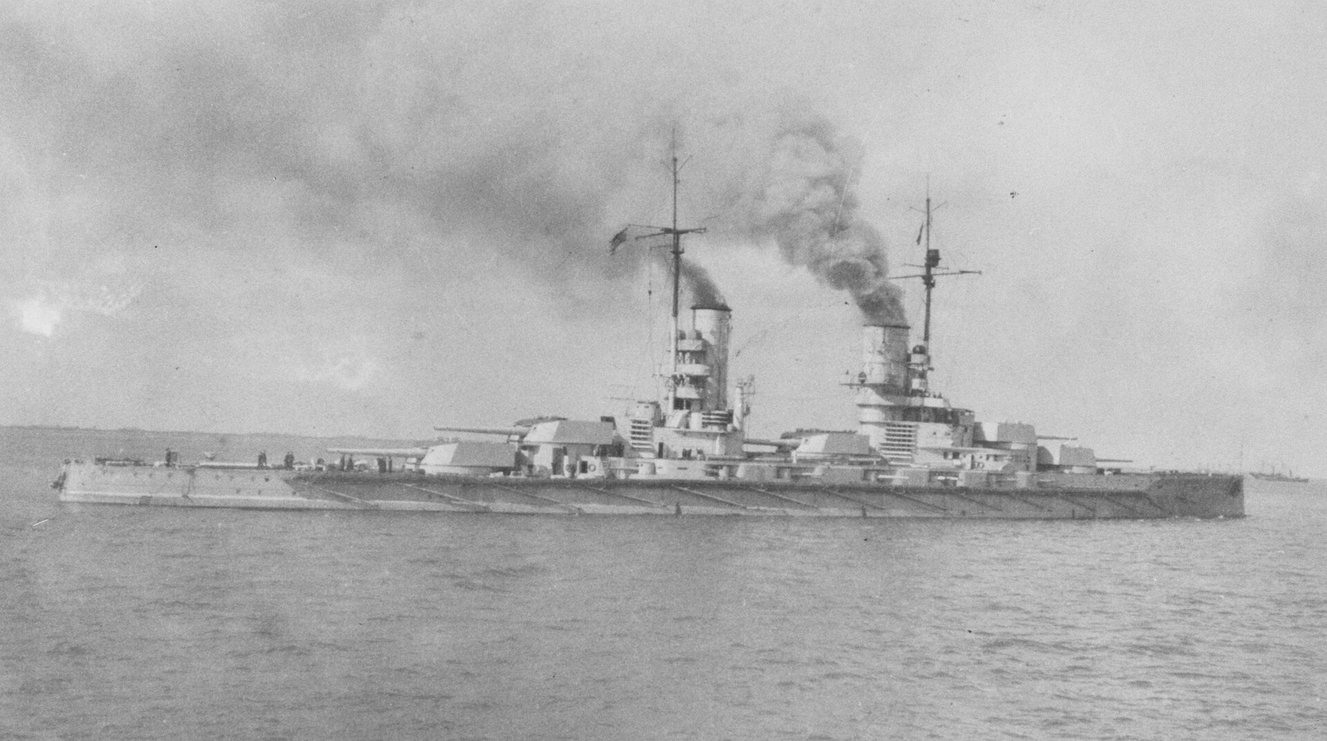

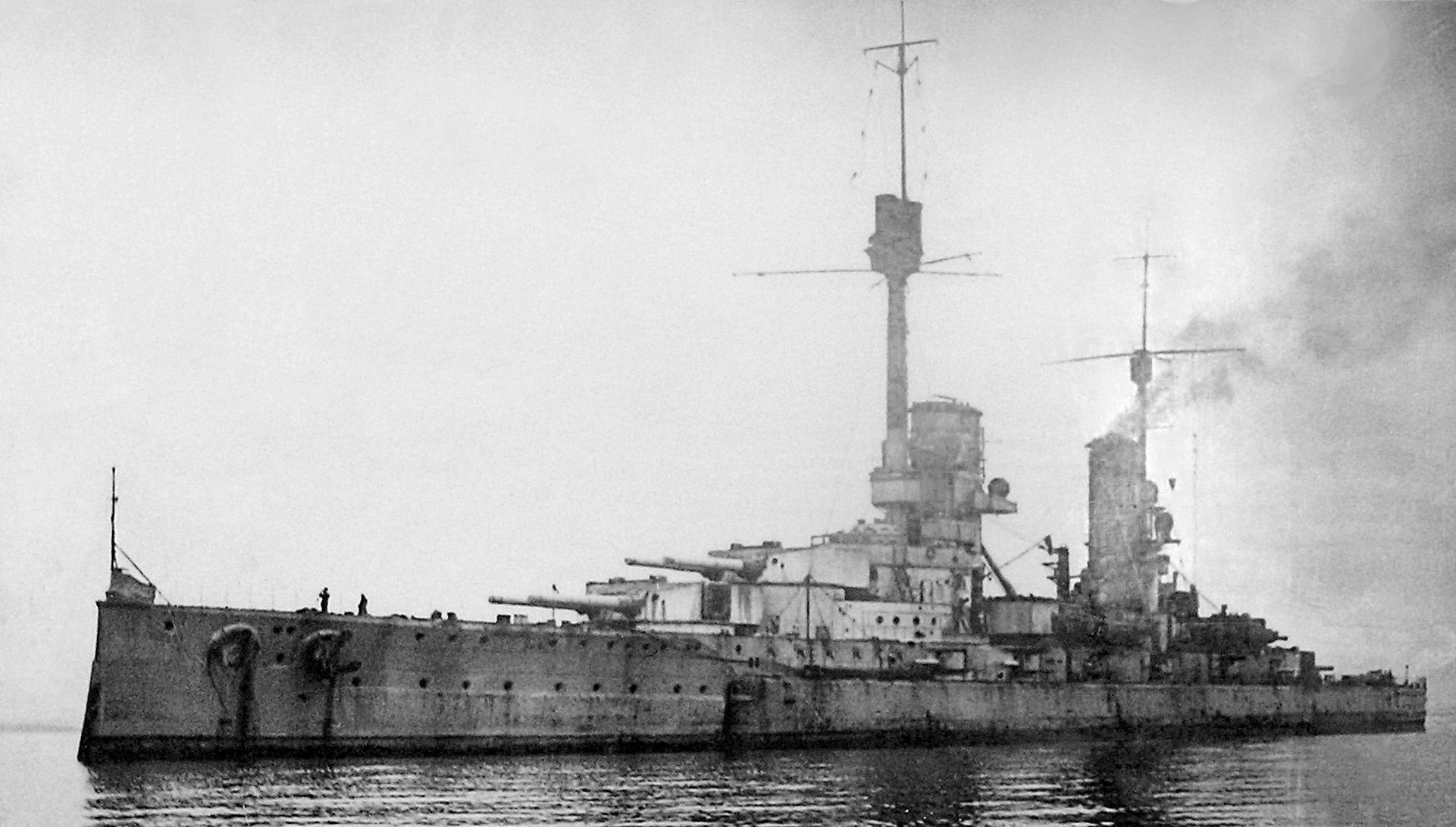

SMS Kronprinz Wilhelm ve Scapa Flow 1919
Až s třídou bitevních lodí KÖNIG se dá mluvit o vrcholu německé konstrukční školy co se bitevních lodí s 305 mm děly týče. Inspirací byla britská třída ORION, kde stavbu čtyř jednotek tento hlavní německý konkurent započal v letech 1909-1910. Deset děl hlavní ráže Britové racionálně umístili do pěti věží tak, že přední dvě a zadní dvě se nacházely v super pozici v ose lodi a třetí v pořadí ve středu lodi opět v ose. Přestože všech pět věží bylo v ose lodi, vyžadovalo to prodloužení trupu kvůli strojovně a kotelně jen o pár metrů. Hlavní úspora v délce spočívala právě v super pozici na přídi a zádi. Děla výše umístěných věží „B“ a „X“ mohly přesahovat nižší věže „A“ a „Y“. Toto uspořádání se poprvé uplatnilo na amerických bitevních lodí třídy DELAWARE z roku 1907 s tím, že vlastní superpozici věží si Amíci vyzkoušeli hned u dvou prvních dreadnoughtů South Carolina (BB26) a Michigan (BB27) dokončených v roce 1910 a to při délce lodi pouhých 138 m a výzbrojí s děly ráže 305 mm. Superpozice věží také snižovala délku pancéřové citadely a konstruktéři se tak mohli věnovat vylepšení pasivní ochrany. Rovněž zavedení turbínového pohonu snižovalo nároky na prostory. Další výhodou koncepce bylo, že lodě bez překážejících bočních barbet mohli mít dvojité protitorpédové přepážky na obou stranách střední sekce. Jelikož tou dobou bylo normou přídavného spalování nafty, mohly být takto vzniklé prostory ponechány volné nebo využité jako skladiště. Tyto 4,5 m hluboké prostory tak poskytovaly dostatečný polštář proti výbuchu torpéda a mohli vzniknout i díky turbínovému pohonu a kompaktním trubkovým kotlům.

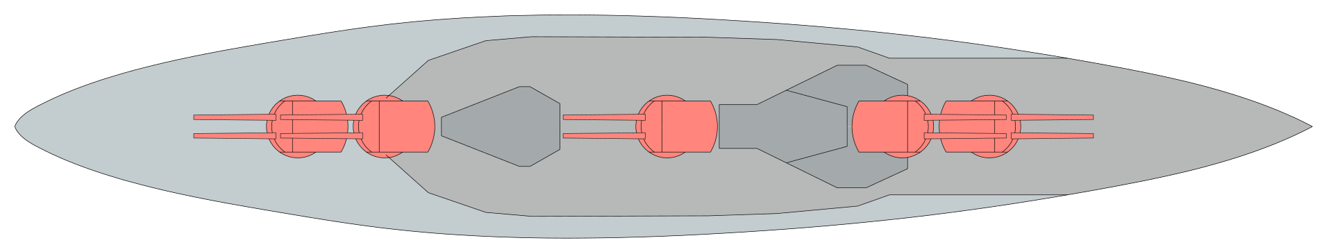

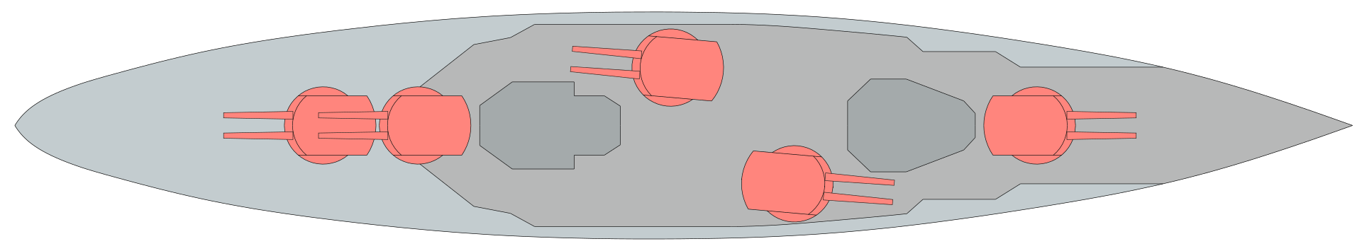

Rozdíl umístění děl hlavní ráže u tříd KAISER a KÖNIG
Zatímco doposud se hlavně hledali finanční prostředky ke stavbě tak viceadmirál Adolf Paschen, které šéfoval Generálnímu námořnímu oddělení vyjádřil přání změny umístění hlavních dělových věží do osy lodi tak, jak to bylo u britské třídy ORION. To byl první a hlavní krok, který měl odlišovat třídy KAISER a KÖNIG. Tirpitz zase pro změnu trval na použití dieselového pohonu, ačkoliv zkoušky s prototypem motoru na prostřední hřídeli bitevní lodě PRINZREGENT LUITPOLD ještě nebyly dokončeny. Během dalších tří schůzek v průběhu května 1910 byly projednávány další základní návrhy, mezi které například patřil i návrh na tříhlavňové dělové věže, jako tomu bylo u rakousko-uherských a italských dreadnoughtů. Zvažovala se možnost zvýšení ráže na 320 mm, aby bylo zajištěno držet krok s růstem ráže britských lodí, které z 305 mm děl přešli na ráži 343 mm a také nárustem děl amerických lodí na 356 mm. Tirpitz opět argumentoval, že alespoň jedna loď by měla mít dieselový pohon. Hans Bürkner šéf konstrukčního oddílu „K“ oproti Tirpitzovi dával přednost klasickému turbínovému pohonu i z toho důvodu, že vývoj nového dieselového pohonu by zvyšovalo náklady. Pohon, který byl instalován a testován na lodi PRINZREGENT LUITPOLD nebyla dostatečně silná. Měla výkon 12.000 koňských sil na hřídeli, což by i v případě tří hřídelí bylo málo na loď o výtlaku 25.000 tun. Na poslední květnové schůzce bylo navýšení ráže děl rovněž odloženo, jelikož tato děla nebyla k dispozici, vyžadovalo by to vývoj, testování a rovněž by se to promítlo do vyšší ceny za loď. Námořní velení tak věřilo, že 305 mm dělo bude mít dostatečný výkon v boji proti stávajícím britským jednotkám, ale ve velmi blízké době se bude větší ráže stejně muset řešit. Byl to nevyhnutelný krok, pokud by Německé nechtělo ztratit kontakt s konstrukcí. Ostatně v roce 1913 se již začalo pracovat na dělu ráže 380 mm, to ale trošku přebíhám události.
Jak již bylo řečeno třída KÖNIG vycházela z předchozí třídy KAISER s tím, že některé prvky se upravili, či přepracovali. Kromě popsaného nového rozložení dělových věží se poněkud měnilo i rozložení pancéřové ochrany, aby se zlepšila především ochrana přídě a zádě. Aby se vykompenzoval nárůst výtlaku v důsledku lepšího pancéřování, bylo rozhodnuto odstranit dvojici 150 mm děl a zadní torpédomet. Na první pohled se může zdát, že se nemůže jednat o žádnou kompenzaci, ale jen samotné dělo vážilo kolem 6 tun, plus pancíř na kasematách, na štítu děla, granáty atd. V součtu se tak dostaneme na nižší desítky tun a k tomu ještě odstranění zadního torpédometu včetně torpéd přineslo další nezanedbatelnou úsporu hmotnosti. Nicméně v prosinci 1910 bylo rozhodnuto si obě děla 150 mm ponechat a raději odstranit dvojici 88 mm víceúčelových děl. Zde se tedy už o kompenzaci na hmotnosti hovořit nedá. Dieselový pohon, který pořád prosazoval Tirpitz byl nakonec odmítnut.

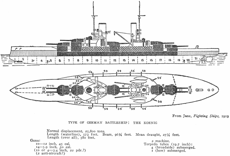

PANCÉŘOVÁNÍ
Celkové uspořádání pancéřové ochrany bylo velmi podobné třídě KAISER. Opět se použila osvědčená cementovaná Kruppova ocel. K ochraně důležitých části lodi se používala osvědčená cementovaná Kruppova ocel, přičemž horizontální pancíř paluby byl silný 60 mm a na nejvíce exponovaných místech až 100 mm, nad kormidelnou dokonce 120 mm. Hlavní boční pancéřový pás citadely byl ve středu silný 350 mm a směrem k přídi a zádi se zeslaboval na 180 mm. Pás zasahoval 0,36 m pod čáru ponoru a 1,78 m nad vodoryskou. Nad tímto hlavním pásem byl 200 mm pancíř sahající na úroveň hlavní paluby. Spodní okraj se 0,36 m pod vodoryskou zeslaboval na 180 mm, u zádi na 150 u přídě na 120 mm. Protitorpédová přepážka byla silná 50 mm pod vodoryskou a 30 mm nad vodoryskou s tím, že těsně nad vodoryskou byl zmiňovaný 30 mm pancíř posílen o dalších 50 mm. Na hlavní boční pancíř navazovala šikmá 30 mm přepážka, která se za uhelnými bunkry napojovala na horizontální pancíř, který měl rovněž 30 mm. Hlavní dělostřelecké věže kryl čelní pancíř silný 300 mm na něj navazující zešikmení střechy bylo silné 110 mm, boky chránilo 254 mm, záď 270 mm, podlahy 50 mm. Plochý strop krylo 80 mm. Barbety dělostřeleckých věží byly silné 300 mm, ale nikoliv po celém obvodu. V podélně ose v místech, kde byly barbety u sebe, bylo vykrojení zeslabené na 200 mm. Pravděpodobnost zásahu v tomto místě byla totiž velice malá, a tak se hodila úspora pancíře, který se dal použít na více exponovaných místech. Směrem dolů do nitra lodi se barbety zeslabovaly na 140 mm, ještě hlouběji na 80 mm. Čela kasemat byla silná 170 mm a jednotlivé kasematy do sebe oddělovaly přepážky 20 mm silné a stejně tak silné podlahy. Zadní vnitřní část kasemat byla chráněná 15 mm, které měla za úkol zachytit především případné střepiny.
Hlavní velitelská věž byla chráněná 350 mm silným pancířem na bocích se střechou tlustou 100 až 180 mm s podlahou 50 mm. Směrem dolů se věž zeslabovala na 180 mm. Půdorysný tvar velitelské věže byl nepravidelný s tím, že boky ve spodní části bylo silné 250 mm, v ose lodí směrem k předním dělovým věžím to bylo 180 mm. Opět to bylo z toho důvodu, že tuto část velitelské věže chránila svou hmotou druhá dělová věž. Uvnitř bylo kryté schodiště s pancířem 50-200 mm silným. Zadní velitelská věž byla kruhového průřezu se stěnou silnou 200 mm, stropem a podlahou 50 mm. Do nitra lodi se chráněné schodiště zeslabovalo na 150 až 80 mm. Okolo schodiště byl čtvercový prostor se stěnami silnými 35 mm. Celkově byla pancéřová ochrana třídy KÖNIG velice propracovaná a účinná i proti nejtěžším britským granátům.
TTD - bitevní lodě třídy KÖNIG
* Délka: 175,4 m
* Šířka: 29,5 m
* Ponor: 9,19 m
* Výtlak standardní: 25.796 t (výtlak maximální 28.600 t)
* Výzbroj: 10x305 mm (5xII), 14x150 mm (14xI), 4(10)x88 mm (8xI), 5x Torpédomet 500 mm. Počet 88 mm děl se průběžně měnil.
* Pancéř paluba: 60-100 mm
* Pancéř boky: 120-350 mm
* Protitorpédové přepážky: 40 mm
* Pancéř kasemat: 150 mm
* Pancéř dělostřelecká věž: 300 mm
* Pancéř hlavní přední velitelská věž: 100-350 mm
* Pancéř zadní velitelská věž: 50-200 mm
* Výkon strojů: 31.000 koňských sil
* Rychlost: 21,0 uzlů (39 km/h)
* Dojezd: 8.000 námořních mil (15.000 km) při ekonomické plavbě rychlostí 12 uzlů
* Posádka: 41 důstojníků, 1095 mužů

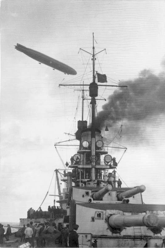

Grosser Kurfürst a Zeppelin

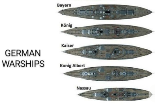

Zajímavé srovnání velikostí německých bitevních lodí z období První světové války. Bohužel ale chybí třída HELGOLAND a třída KAISER je pro změnu zastoupená dvakrát.
Příspěvky: 2016
Re: Německo bitevní lodě třídy KÖNIG (1911 – 1914)
Helgoland by v podstatě byla (uspořádáním) trochu větší Nassau s jedním komínem navíc :D
