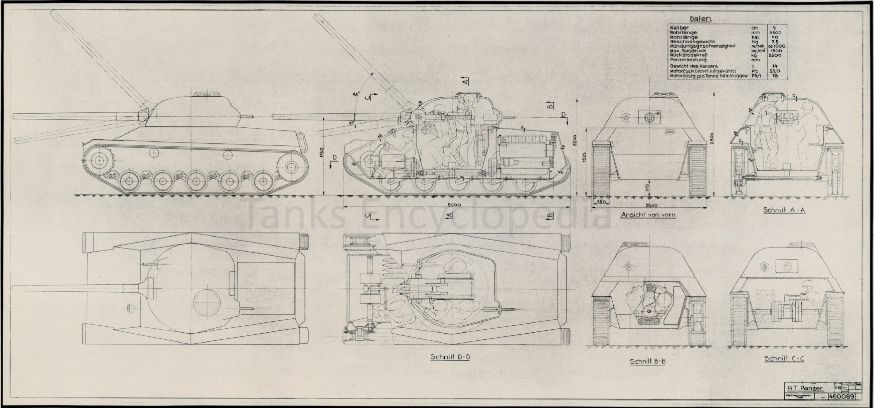

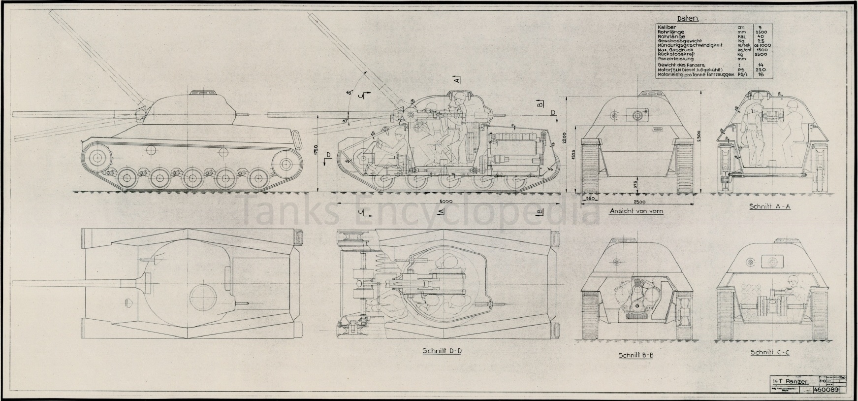

Nákresy švýcarských lehkých tanků Laupen 14t a 16t z roku 1950. Pro našince jsou zajímavé tím, že těžší design měl mít jen nepatrně upravený podvozek z "našeho" Jagdpanzeru 38(t) Hetzer (ve Švýcarsku používaného pod označením G-13). Obě verze měly mít čtyřčlennou posádku a 90 mm kanón (s nabíjecím automatem na 6 nábojů a kadencí 30 ran za minutu). Pro ten se počítalo s HEAT a HE municí, padl i návrh na vývoj domácí podkaliberní munice APCR. Těžší verze Laupen 16t měla mít stejný čelní pancíř, jako výchozí G-13 (tj. 60 mm pod úhlem 60°), hodnota pancíře věže se nedochovala. Podvozek byl z G-13 převzat takřka bez úprav, místo původního benzinového motoru Praga ale Švýcaři plánovali vlastní naftový agregát. Lehčí Laupen 14t měl mít stejné uspořádání, výzbroj i motor, oproti 16t ale měl mít odpružení torzními tyčemi a tenčí, ostřeji zkosený pancíř. To mělo hmotnost snížit o 2 tuny. Tanky měly být schopné čelit moderním sovětským tankům, ale zároveň zůstat dost lehké a mobilní pro provoz v hornatém terénu Švýcarska. Tehdejší švýcarský průmysl ale neměl zdroje ani kapacity pro sériovou výrobu tanků, a celý projekt tak nakonec zůstal jen na papíře.
