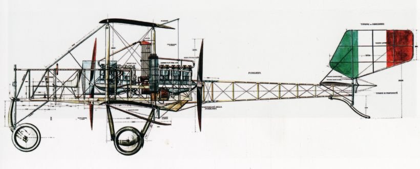

Technická specifikace – CAPRONI Ca.1
První vzlet: 1914
Posádka: 4
Délka: 11,05 m
Výška: 3,70 m
Rozpětí křídel horní: 22,74 m
Rozpětí křídel dolní:
Plocha křídel: 95,6 m2
Prázdná hmotnost: 3.302 kg
Užitečné zatížení:
Vzletová hmotnost: 4.000 kg
Pumový náklad: 300 kg
Pohonná jednotka: 3x motor Fiat A.10
Výkon pohonné jednotky: každý motor o výkonu 100 k
Poměr výkonu/hmotnost:
Zatížení křídla:
Vrtule:
Rychlost maximální: 120 km/h
Dolet: 550 km
Dostup: 4.000 m
Doba výstupu:
Zásoba paliva a maziva:
Výzbroj: 2x kulomet FIAT-Revelli ráže 6,5 mm
Postaveno strojů: 162 ks
