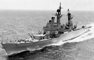

Při vytváření návrhu nové lodi konstruktéři vycházeli ze dvou hlavních požadavků – zvětšení velikosti lodě a zlepšení podmínek pro provoz palubních vrtulníků.
Křižník Vittorio Veneto byl přibližně o čtvrtinu větší než třída Andrea Doria – o 30 m delší, o 2 m širší a měl o dva tisíce tun větší výtlak. Zásadní změnou bylo přepracování zadní části trupu lodi tak, aby se pod letovou palubu a část zadních nástaveb vešel palubní hangár. Ten byl více než dvakrát tak věší než u předchozí třídy. Umístění hangáru pod letovou palubu si vyžádalo vyzvednutí palubní nástavby ve dvou třetinách délky lodi, která zvyšovala zadní část lodi o jednu palubu. I samotná letová paluba byla dvakrát větší než na lodích třídy Andrea Doria.
Na lodi Vittorio Veneto byla použita téměř totožná výzbroj jako na lodích třídy Andrea Doria. Vittorio Veneto však používá jiný model odpalovacího zařízení Mk.10, které mu umožňuje oproti třídě Andrea Doria navíc používat a odpalovat střely ASROC a nese o třetinu větší zásobu střel.

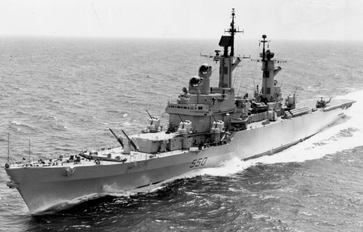

Jednalo se loď klasické koncepce s jedním trupem. Profil lodi se vyznačoval vysokou, štíhlou přídí, která se mírně svažovala k zadní palubě a asi ve třetině délky lodi se s ní spojovala mírním sedlovitým zalomením. Toto zalomení spolu se zvýšenou palubou v zadní části lodi tvořilo typickou siluetu lodi.
Vepředu byla umístěna hlavní výzbroj v podobě protiletadlových střel Terrier. Pak palubní nástavby složené z jediného bloku uprostřed lodi, které obsahovaly můstek a všechny místnosti nezbytné pro provoz lodi. Na zádi lodi byla letová paluba a pod ní palubní hangár. Pohonné ustrojí bylo schováno v centrální části trupu. Při projektování lodě byly použity tzv. macky. Jedná se o konstrukci, která kombinuje lodní stožáry a lodní komíny („Mack“ je složeninou slov „MAst“ - stěžeň a „staCK“ - komín). Na lodi jsou umístěny dva. Kromě výfukového potrubí a sání vzduchu pro lodní kotle nesly macky především přehledové radary.
Loď byla také vybavena ochranou proti zbraním ZHN – systémy pro ochranu proti ZHN (izolace, FVZ apod.) a případnou vlastní dekontaminaci.
Loď byla vybavena dvěma páry výsuvných stabilizátorů, jejichž úkolem bylo zmírnit naklánění lodi během provozu palubních vrtulníků.
Vittorio Veneto byl po křižníku Giuseppe Garibaldi druhá největší válečná loď tehdejšího italského námořnictva.
Vzájemné porovnání třídy Andrea Doria zde zastoupené lodí Caio Duilio (C554) a Vittorio Veneto (C550). Jak nám říká text na obrázku, obě lodě byly postaveny v loděnici Castellammare di Stabia.

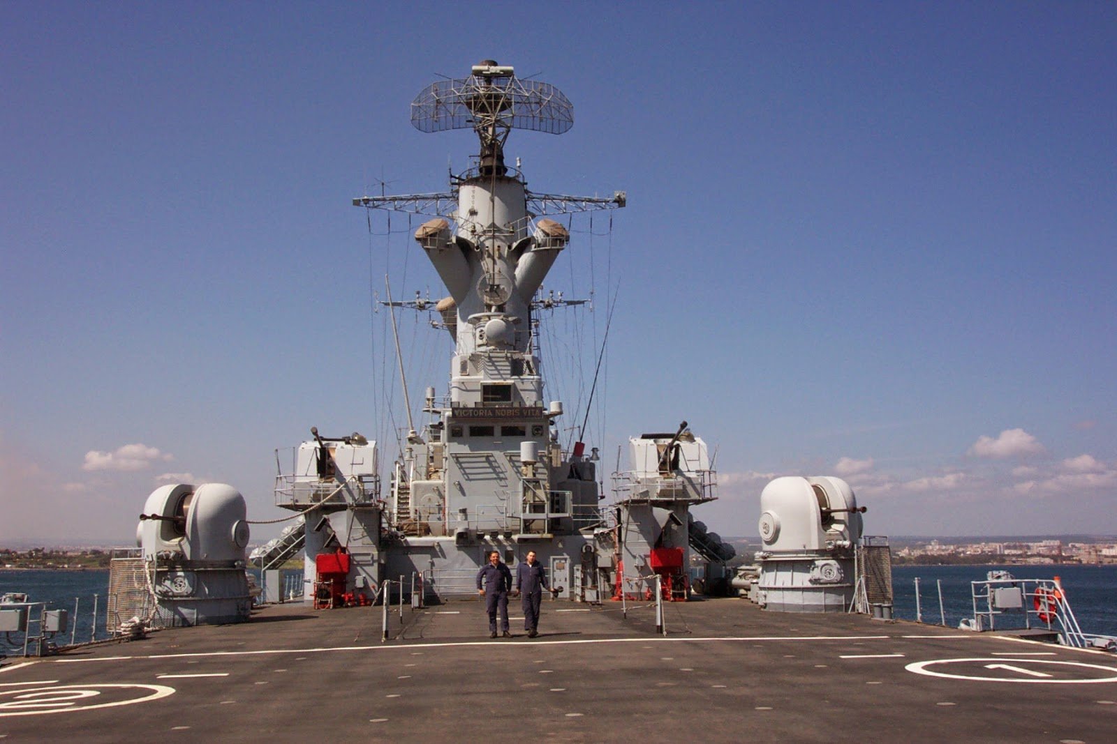

Na zádi křižníku se nachází letová paluba s rozměry 48 x 18,5 m. Na palubě jsou čtyři stanoviště pro vrtulníky. Pod letovou palubou se nachází palubní hangár o rozměrech 27,5 x 15,3 m. Dopravu vrtulníků z palubního hangáru na letovou palubu zajišťuje palubní výtah o rozměrech 18x5,3 m. Ten se nachází na začátku letové paluby hned za palubní nástavbou. Umístění hangáru pod letovou palubu si vyžádalo vyzvednutí palubní nástavby o jednu palubu ve dvou třetinách délky lodi. Hangár je vybaven servisním zařízením pro vrtulníky a spolu s letovou palubou i kompletním osvětlením pro noční provoz vrtulníků. Loď nese zásobu leteckého paliva (kolem 100 tun) a protiponorkových torpéd a ostatní výzbroje pro vrtulníky.
Na palubě může být provozováno devět vrtulníků AB-204/AB-212 nebo šest vrtulníku ASH-3. Do palubního hangáru se vešlo všech devět vrtulníků AB-204/AB-212. Vrtulníky Sea King se do hangáru nevešly, protože byly příliš vysoké. Pokud přistály tyto vrtulníky na lodi na delší dobu, musely stát venku nekryté na letové palubě (samozřejmě připoutané k palubě).
Z paluby křižníku Vittorio Veneto tak z důvodu nízké výšky hangáru nejčastěji operovaly vrtulníky AB-204 a AB-212. Vrtulníky ASH-3 Sea King zde byly také provozovány, známé jsou fotografie lodi s vrtulníkem ASH-3 na letové palubě lodi.

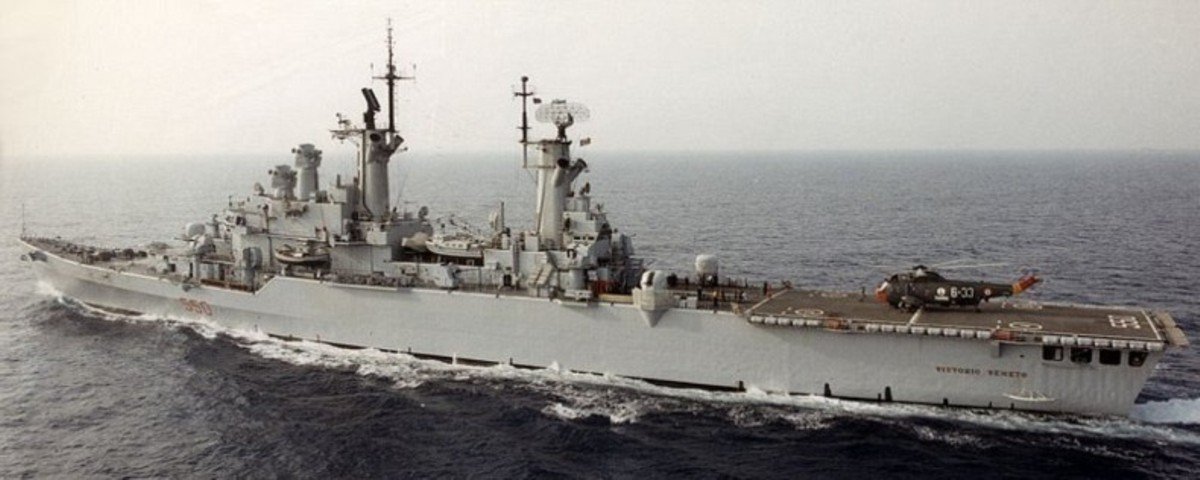

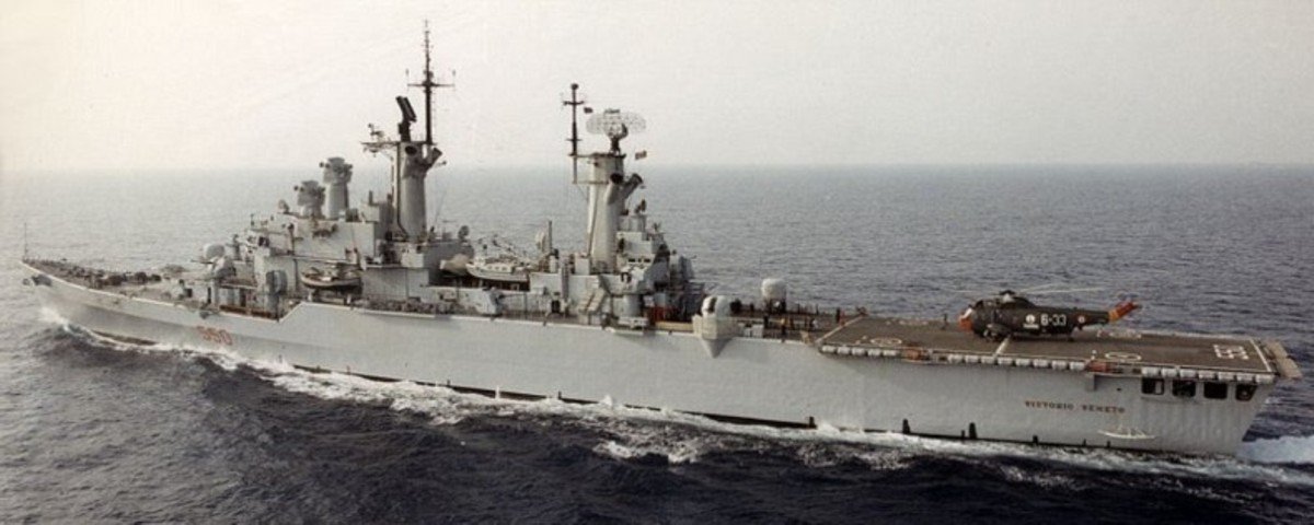

Vrtulník ASH-3 na letové palubě křižníku Vittorio Veneto

Letová paluba lodi – pohled od zádě k palubním nástavbám. V popředí jsou dobře viditelné komplety DARDO a na vyvýšených platformách kanóny Allargato. Za věžemi systému DARDO vykukují protiponorkové torpédomety B515. Nad stanoviště řízení letového provozu (okna pod nápisem motta lodi) jsou radary RTN-20X (ten menší níže) a RTN-10X. Válcová anténa pod okny stanoviště řízení letového provozu je jedna z antén systému ECM. Po bocích palubní nástavby jsou prutové antény pro radiokomunikaci a na vrcholu zadního macku je přehledový radar MM/SPS-768 (RAN-3L). Námořníci se opírají o lanové zábradlí palubního výtahu.
