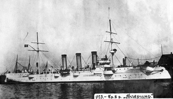

Bojarin v suchém doku

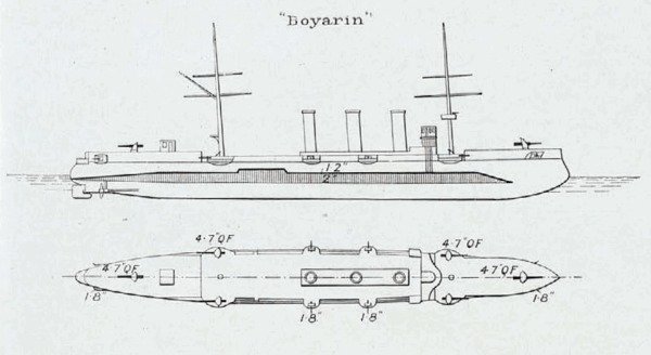

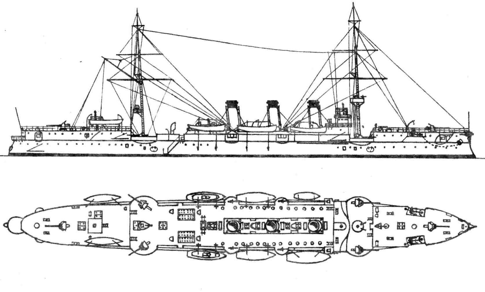

Plánek křižníku Bojarin
BOJARIN dosahoval standartního výtlaku 3274 tun (plný 3800 ? tun), délka trupu mezi svislicemi činila 105,2 m a maximální 108,3 m, zatímco největší šířka byla 12,65 m a ponor naměřili 4,88 m. Materiál na stavbu trupu dodaly britské firmy, přičemž obšívka o tloušťce 7,8 až 10,9 mm byla ze Siemens-Martinské oceli. Trupem procházely dvě kompletní paluby a předo i zadolodí bylo znatelně vyvýšeno (6,4 a 5,6 m nad úrovní vodorysky), což lodi zajistilo dobré nautické vlastnosti, a příď ozdobená carským dvouhlavým orlem přecházela v podhladinový kloun. Nad vrchní palubou se tyčily dva duté ocelové stěžně, jejichž stěny byly silné 6,2 mm, s ráhny, přičemž přední bojový nesl i mars, zatímco zadní byl opatřen výložníkem. Dodejme, že vrchní paluba byla pokryta linoleem, které sice hořelo mnohem hůře než dřevo, ale tato inovace měla i podstatnou nevýhodu. Linoleum se totiž po smáčení stávalo nebezpečně kluzkým, takže za deště či v případě, že loď zalily vlny, námořníkům značně ztěžovalo pohyb po palubě, nehledě na skutečnost, že špatně odolávalo přímému slunci či působení slané vody, takže docházelo k rychlému opotřebení.
Další nápadný prvek představovaly tři komíny ve středolodí s mírným náklonem směrem vzad a můstkový komplex umístěný mezi předním stěžněm a prvním komínem. BOJARIN dostal i bohatou člunovou výbavu, jejíž jádro představovaly dva motorové kutry dlouhé 9,14 m a stejný počet parních lodic o délce 8,53 m doplněných čtyřmi veslicemi různých velikostí. V předolodí byly osazené kotvy, přičemž dvě hlavní měly každá hmotnost 2,6 tun a záložní vážila 1,5 tuny, plus dvě pomocné vážící 0,8, respektive 0,4 tuny. Kotevní ocelové řetězy byly silné 46 mm a parní rumpály umožňovaly navinout 10,5 m řetězu za sekundu, a v případě nutnosti je bylo možné obsluhovat ručně. BOJARIN nesl i čtyři pátrací reflektory o průměru 75 cm, z nichž dva byly umístěny na křídlech velitelského můstku, kdežto ostatní na zádi a na zadním stěžni. Po vstupu do služby byl BOJARIN pod čarou ponoru natřen červenou barvou, zatímco zbytek trupu stejně jako např. čluny a stěžně dostaly bílý nátěr, kdežto lodní komíny zářily do dáli žlutou barvou.

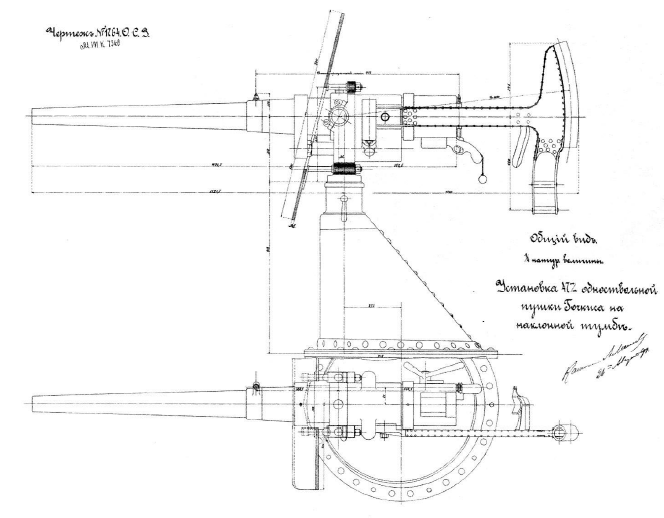

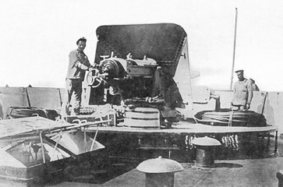

Záďové 120mm dělo na Noviku
Hlavňovou výzbroj dodaly ruské zbrojovky a její primární složku stejně jako u NOVIKU představovalo šest děl ráže 120 mm o délce hlavně 45 ráží systému Canet vyrobených v Obuchovském závodě. Dvě byly osazené na otočných platformách v podélné lodní ose v předo a zadolodí, zatímco ostatní čtyři ve vyklenutých bočních sponsonech připomínajících vlaštovčí hnízda umístěných na úrovni předního a zadního stěžně. Příďové se nalézalo ve výšce 7,37 m od hladiny, záďové 7,02 m a konečně čtveřice bočních kanónů byla od čáry ponoru vzdálená 4,57 m. Délka hlavně s 30 drážkami o hloubce 0,8 mm byla 5,4 m a zbraň včetně závěru vážila asi 3000 kg. Hmotnost protipancéřového granátu byla 20,47 kg a úsťová rychlost dosahovala 823 m/s, přičemž dostřel při 18 stupňové elevaci činil asi 10 000 m (6). Největší předností středních děl systému Canet představovala jejich kadence, jelikož sehraná obsluha dokázala za ideálních podmínek vypálit 12-15 granátů za minutu, i když v bojové vřavě byla pochopitelně mnohem menší.

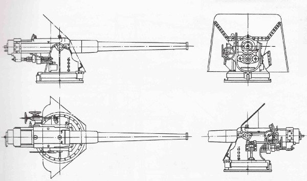

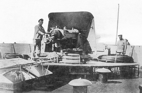

Ruské 120mm dělo systému Canet
Konkrétní pokyny se dělostřelcům předávaly buďto verbálně přímo z velitelského stanoviště, popřípadě vysláním spojky či signálními trubkami a bubny, což samozřejmě v boji nebylo jednoduché, tudíž se dělovodi často spoléhali na vlastní odhad. K zjištění vzdálenosti cíle tehdy ruské námořnictvo většinou používalo zaměřovače systému Ljužoj-Mjakišev, takže můžeme předpokládat, že byly osazeny i na BOJARIN. Tento zastaralý systém však nedokázal zaměřit cíl vzdálenější než 20 kabelů (3704,4 m), takže během rusko-japonské války carské válečné námořnictvo hromadně přešlo na moderní koincidenční dálkoměry Barr & Stroud britské provenience.

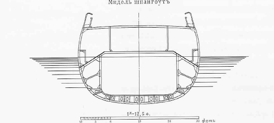

Schéma dvojitého dna
Nezapomnělo se ani na 49,3 m dlouhé dvojité dno ve středolodí, které chránilo prostory kotelen a strojoven, přičemž některé jeho úseky byly využity jako tanky pro technickou vodu, olej a maziva. Pokud by voda vnikla do podpalubí disponoval BOJARIN výkonným systémem pro její odstranění, jehož základ představovalo několik parních a ručních pump schopných za hodinu odčerpat celkem 840 tun vody, a které v případě potřeby mohly naopak dodávat vodu i do hasícího systému.

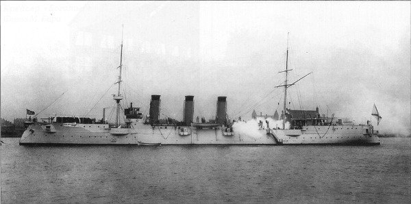

Bojarin během zkušebních plaveb ještě pod dánskou vlajkou

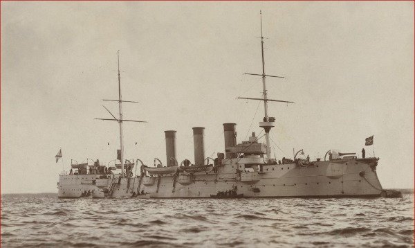

Křižník Bojarin pod ruskou vlajkou
Posádku tvořilo 16 důstojníků a 315 poddůstojníků a námořníků, přičemž ubytovací poměry na BOJARINU byly díky konstrukčním změnám o dost lepší než na NOVIKU, kde pro řadové členy posádky panovaly vskutku spartánské podmínky. Podle staletých tradic důstojníci obývali prostory v zadolodí, zatímco pro mužstvo bylo vyhrazeno předolodí, a konstruktér mohl k tomuto účelu využít nejenom ubytovací paluby, ale i relativně velké nástavby.
Celkově se ve srovnání s NOVIKEM jednalo o odolnější křižník s dobrými plavebními vlastnosti a malou spotřebou paliva, který však dosahoval o poznání nižší rychlosti. Jestliže odlehčený NOVIK připomínal elegantního chrta, BOJARIN můžeme přirovnat k podsaditému dobrmanovi, který sice nevyniká rychlostí, ale zato díky bytelné tělesné konstituci snese nejednu ránu. Kromě již několikrát připomenutých hlavních úkolů jako průzkum, ochrana hlavních sil před útoky nepřátelských torpédových plavidel a podpora vlastních torpédoborců, mohl posloužit i k dělostřelecké podpoře pozemních sil, vyměřování nezmapovaných vod a v neposlední řadě i k prezentaci vlajky v zahraničních přístavech, přičemž v případě potřeby mohl narušovat i nepřátelský námořní obchod, byť v tomto případě by jej přece jenom omezovala menší doplavba.

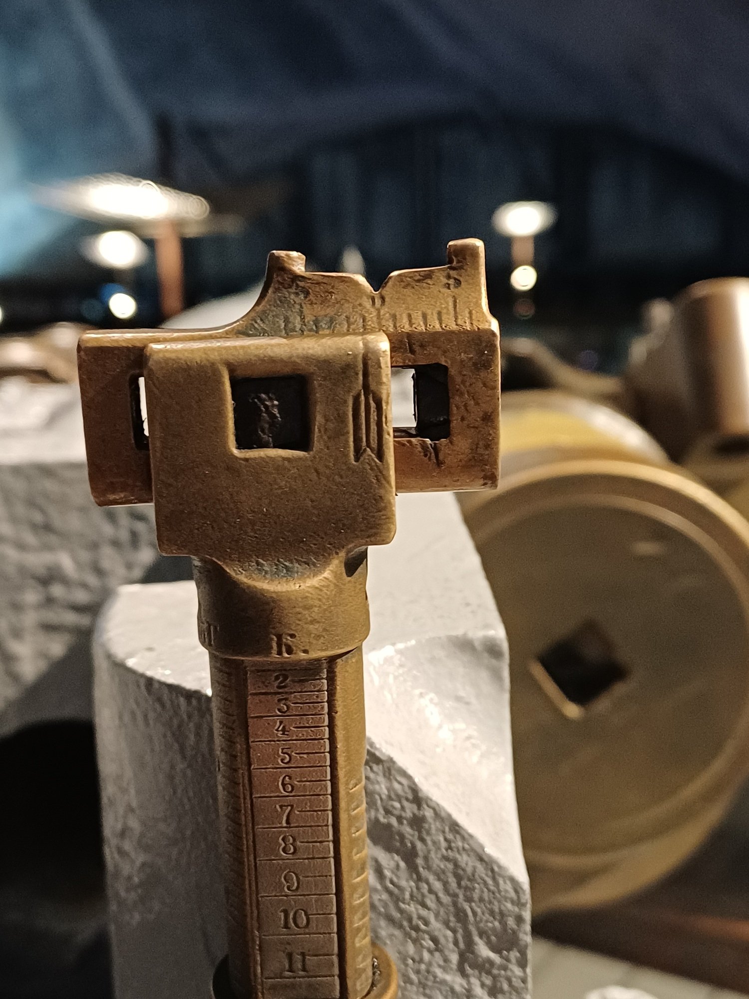

ad) 47 mm dělo Hotchkiss
takhle se mířilo

Raiden píše: ↑21/8/2026, 17:30 Mě by ještě zajímalo, jestli ten trup chráněného křižníku obecně nebyl strukturálně příliš slabý na nesení 203 mm děl. Zkrátka jestli s tím někdo u těchto lodí s takto těžkou výzbrojí měl nějaké problémy. Přeci jen tyhle lodě byly také stavěny s ohledem na vysokou rychlost, tak bych čekal že konstrukce trupu bude proto více odlehčená.
Jestli můžeš na sanseikany narvat 320mm kanón, tak... :) Tohle bych také neviděl jako problém, je spousta exportních elswicků (a odvozenin) s obdobným výtlakem, kde jsou nejen 203mm nebo 254mm kanóny, ale obecně je ta výzbroj silnější/těžší. S tímhle se počítá už v konstrukci trupu v rámci konkrétního zesílení. Samozřejmě můžeš mít problém, ale to je spíš tím, když to blbě vyprojektuješ než že by to samo o sobě nebylo vhodné :)
