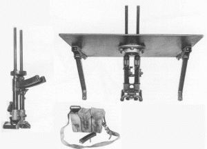

badaxe: Zbraň na obrázku z linku je nekompletní, bez dvojnožky. S ní to už dává poněkud větší smysl, navíc je možné, že bylo jinak vyřešeno spouštění zbraně...
Obrázek postroje jsem nenašel, ale měl to být takový dřevěný pultík ( dřív se na něčem podobném prodávaly losy :) ) se stojánkem umožňujícím zapření a do jisté míry i ovládání zbraně. Může to znít divně, ale třeba pro BAR a Chauchat se zas používal opaskový hák umožňující vedení palby od boku. Nepohodlné, nepřesné, ale fungovalo to...

dík za fotky ty na letadlech jsem neznal, takže alespoň nějaké se na letadla dostaly. Spouště zdá se zůstaly na místech, takže ta pažba moc neřeší navíc je pod zbraní dost divně tvarovaná (tedy pokud je to ta pažba) a střelba z toho zřejmě nebude z ramene ale zase někde z krytu za pancéřovou deskou nebo prostě z opory.
Ten "pultík" si nějak neumím představit )s hákem na opasek to nemá nic společného, ten měl pomoci držet zbraň která visela na řemenu přes rameno. Ono aby to udrželo dávku ze zbraně by ta věc musela být poměrně masivní (prodej losů by asi nic takového nepotřeboval :-) ) a pořád by tady bylo to že střelby by byla hodně problémová.
Pokud jde o Rakousko-Uherské zbraně ty vypadaly skoro stejně, jen zásobník nebyl zakřivený (jiný tvar nábojů) a postroj na kterém se nosil byl zcela jinak koncipován, šlo vlastně o dřevěný čtvercový rám ke kterému byly připojeny popruhy jako pro batoh, zbraň sama byla uchycena v přední části do kovového úchytu a vzadu připoutána řemenem, ten přední úchyt umožňoval střelbu bez sundání z rámu (v nouzi i ze zad nosiče), poté co se rozepnul řemen držící zadní část zbraně.
Fotku z muzea ve Vídni kde ta "Sturmpistole" je na "tragkraxe" (tak říkali rakušané tomu nosnému rámu) přikládám
