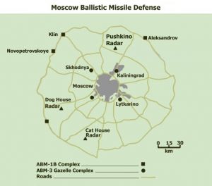

Na obrázcích přikládám pokrytí systému Pečora a Dněpr a mapu se strukturou (nejen PVO) obrany Moskvy(údaje k r. 2002-3).
Pokrytí radary Dněpr a Pečora
Obrana Moskvy

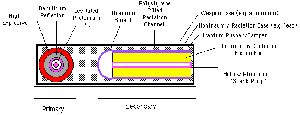

A tady na doplnění obrázky - princip fungování Neutronových bomb:
Pro představu jak funguje EM pole a "rychlé neutrony": zkuste vrazit do mikrovlnky kousek drátu(nejlépe izolovaného). Stejným způsobem to usmaží elektroniku a spouště.

Jinak na přiložených mapách je jako příklad zakreslen princip fungování PRO a PLO Moskvy.
Ty původní rakety AMB 1 jsou z poč. 70.let. Nikdy to sice nikdo oficiálně nepotvrdil,ale neoficiálně už v té době byly plánované Jaderné hlavice u těchto raket. Neutronovky v té době nebyly, je tedy celkem zřejmé,co to mohlo být. Při plánovaném nasazení 100km nad povrchem to ale bylo stále reálné.
