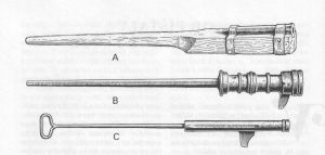

Základním předpokladem pro objev palných zbraní byl vynález černého střelného prachu v Číně (7-9 století). Do Evropy se černý střelný prach dostal v průběhu 13. století. Ve 14. století se objevuje výroba palných zbraní, zpočátku větších kalibrů. Byly to v podstatě zmenšené děla, způsob odpalování byl stejný. Krátká hlaveň byla umístěna na dřevěném lůžku, které střelec držel pod paří a odpálil střelný prach doutnákem nebo rozžhaveným želízkem. U nás a na východe se těmto zbraním říkalo „ručnice“, na západě „petronely“.
V 15. století se hlavně začínají prodlužovat, střelný prach se umisťuje na pánvičky, pažby se začínají pomalu zalamovat. Tyto vylepšené pušky se nazývaly „kulevriny“. Palné zbraně se v té době často používaly k obraně opevnění, byly proto vybaveny hákem pro opření se o hradbu či jinou podpěru. Odtud taky pochází název těchto zbraním „hákovnice“. Účinnost těchto zbraní byla velmi malá a manipulace s nimi velmi namáhavá. Nabití takové zbraně trvalo několik minut, navíc manipulace s velmi jemným střelným prachem byla nebezpečná. Střelba za pomocí doutnáku byla navíc nepřesná, o nějakém přesnějším zaměření se asi nedá hovořit.

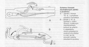

Bylo proto nutno vytvořit nějaké odpalovací zařízení, které by umožňovalo zaměření zbraně bez nutnosti přikládat k hlavní doutnák. Vznikají tak první doutnákové zámky, využívající hořícího doutnáku k zapálení střelného prachu. První zámky se objevují v druhé polovině 15. století. Jedná se o obyčejný převod za pomocí páky, na jehož konci je umístěn hořící konec doutnáku. Konce 15. století se objevuje vylepšená verze tohoto zámku, doutnák se sklápí za pomocí stlačené pružiny. Posléze se ještě tento zámek vylepšuje díky pákovým mechanizmům. V literatuře lze najít tyto doutnákové pušky pod názvem „arkebuzy“.

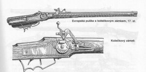

Na scénu přichází kolečkový zámek vytvářející jiskru za pomocí křesacího kamínku a otáčejícího se kolečka. Zámek se natahoval před každým výstřelem klíčkem. První kolečkové zámky se objevují podle některých zdrojů v roce 1504 v Norimberku, nákresy se však objevují už v rukopisech Leonarda da Vinci z roce 1482. Zámek umožňuje získat stálou pohotovost ke střelbě a je spolehlivější než doutnákový zámek. Na druhé straně je však poměrně drahý, složitý a je náchylný na znečištění. Výhody však převyšující nad nedostatky a proto se kolečkové zámky rozšíří.

A - ruční bombarda, konec 14.stol
B - hákovnice, počátek 15.stol
C - petronel

Obrázek schéma doutnákového zámku

Obrázek kolečkový zámek
