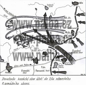

Dne 11. prosince 1941 přijde to, co přijít muselo. Ruské kozácké prapory a bojové skupiny na lyžích pobíjí německé polní hlídky a valí se mimo dobře opevněné opěrné body 467. a 487. pěšího pluku do týlu.
Velitel 267. pd generál Martinek se pokusí, ale bez úspěchu ucpat otvor svým vykrváceným 497. pěším plukem. Divizní spojení je přerušeno. Tato situace ohrožuje bok 78. pd a ta nyní začíná budovat novou obranu.
Kozácké pluky se po průlomu shromažďují na různých důležitých bodech, vytváří zde bojové skupiny a nečekaně napadají německé štáby a zásobovací sklady v zázemí. Blokují silnice, ničí komunikační spoje, mosty a viadukty vyhazují do povětří.
13. prosince 1941 rozdrtí švadrona 22. kozáckého pluku, 20 km za hlavní bojovou linii jednu skupinu dělostřelectva 78. pd. Jiná švadrona postupuje v týlu 78. a 87. pd na sever, ohrožují zásobovací základnu a silniční dopravní uzel Lokotňa.
Fronta 9. sboru visí ve vzduchu. Divize je sice neporušená, je však přerušeno spojení do týlu a nefunguje zásobování municí a potravinami.
14. prosince 1941 napadne jedna kozácká švadrona 10. baterii 78. pd a tasenými šavlemi pobije všechny dělostřelce i jejich koně.
Také u 197. pd proniknou švadrony, ale tentokrát s tanky až do postavení divize. 197. pd je však připravena, tanky ničí dělostřelectvo a jezdectvo je se zbytky tanků zahnáno zpět. Teploměr ukazuje minus 36 stupňů. Zákluzová zařízení na dělech byla částečně zamrzlá a optika zaměřovačů slepá. Dělostřelci stříleli odhadem a přesto zasahovali, kozáckou kolonu skoro zničili, zbytek utekl.
Přes houževnatý odpor 197. pd, úspěšný obranný boj 7. pd (zde bojovala francouzská dobrovolnická legie) se katastrofální situace 7. a 9. sboru po vlomu kozáckého sboru severně od dálnice Smolensk - Moskva stále zhoršuje.
Dá se dělat jediné, stáhnout celé pravé křídlo 4. TA. Novou hlavní obrannou linií je postavení na Ruze, 40 km za dosavadní hlavní bojovou linií (HBL).
197. pd a přisunuté části 3. pěší (mot.) divize udržují za těžkých bojů smutně proslulou křižovatku silnic Šelovka – Dorochovo průchodnou pro ústup 4. TA a pro přesun těžkého materiálu.
Rozkaz 78. pd pro ústup objasňuje situaci: „Je třeba prorazit nepřátelské příčné postavení za frontou. V případě nouze je nutné opustit vozidla a zachránit alespoň lidi“.
Zpět se probojovaly 87., 252. 197., 255. a 7. pd.
Kdo byl ten muž, který se stal vítězem mezi Zvenigorodem a Istrou. Kdo to byl, kdo prorazil obranu na křídle 7. sboru, vyvrátil postavení 9. sboru a přinutil jeho divize k ústupu?

Tento vítěz mezi Zvenigorodem a Istrou se jmenoval generálmajor L. M. Dovator.
Sovětská válečná literatura 2. světové války ho opěvuje jako legendárního hrdinu v mnoha knihách a článcích. Ale i sovětská a ruská historická literatura na něho nezapomíná.
Kozácký generál se svým sborem v rámci 5. sovětské armády bojoval mimořádně obratně, směle a agresivně.
Jeho heslem vždy bylo: „Velí se vepředu“. V oficielním sovětském válečném zpravodajství byla mnohokrát vyzvedávána jeho osobní statečnost.
Sovětská válečná historie se o jeho původu moc nezmiňuje, lze se tedy domnívat, že byl buržoazního původu a vyšel z důstojnického sboru carské armády.
Západní i východní historie líčí jeho konce asi takto:
17. prosince 1941 útočí 461. pěší pluk z 252.pd proti čelním odřadům Dovatorova sboru, který se jim u Troskenského jezera pokouší odříznout cestu.
19. prosince 1941 přejdou vojáci 252. divize severně od města Ruza stejnojmennou řeku.
U Djakova a Polaškina, dvou malých osad, dojde k boji. 2. prapor 472. pp s 9. baterií z 252. divize zaujme s dělostřelectvem pozice před Djakovem na vyvýšeném západním břehu.
U silnice z Ruzy do Volokolamska stojí čelo Dovatorovy divize s 14. jízdním oddílem dělostřelectva.
Z Polaškina na západ se přesunuje trén 252. pd. Generál Dovator vydá příkaz 103. pluku 20. divize, aby se rozvinul a na trén zaútočil. Kavalerie se po vyjetí z lesa rozvine a zaútočí. Německou palbou děl a kulometů je přinucena sesednout z koní a útočit v rojnicích. Palbou Němců jsou Sověti přinuceni zalehnout. Generál Dovator jde spolu se svým štábem, adjutantem, politrukem štábní švadrony, velitelem pluku, pobočníkem a štábní stráží zvednout střelecké rojnice. Rojnice leží uprostřed zmrzlé řeky. 20 metrů od rojnic je generál Dovator a všichni kdo jdou s ním zabiti palbou německého kulometu. Pobiti jsou i všichni, kteří chtějí jeho mrtvolu odtáhnout. Teprve až poručíku Kulikovovi s podporučíkem Sokirkovem se podaří připlazit se ke generálovi. V palbě kulometů jej odtáhnou za kůlnu.

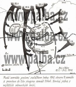

Koněv chce přes Ržev na dálnici Moskva –Smolensk a tak tři sovětské armády Kalininského frontu buší do německé fronty před obloukem na Volze.

Dne 31. prosince 1941 je u 9. sboru fronta prolomena i severozápadně od Staricy v pásmu 206. pd. V hořícím nádraží Staro- Novoje shoří vánoční balíčky, speciální potravinové zásoby a i zimní výstroj divize, která konečně dorazila.
1. ledna 1942 se musí pluky divize přesunout o 10 km na jihozápad, ke Klimovu, a tam zaujmout příčné postavení proti průlomu Sovětů.
Před Mologinem 30 km od Rževa u 256. pd vznikne 31. prosince 1941 také těžká situace. Ten den přijede generálplukovník Strauss, velitel 9. armády, na velitelské stanoviště 27. sboru a oznámí jeho veliteli, generálu Schubertovi rozkaz: „Mologino musí být bráněno do posledního muže“. Po příjezdu vejde do dveří generálporučík Kauffmann, velitel 256. pd a oznamuje situaci divize. Divize má bojovou sílu pluku a je obklíčena sovětskými jednotkami, které postupují na lyžích. Muži jsou vyčerpáni. Padají k zemi. Zůstávají ležet ve sněhu a umírají vyčerpáním. Mladí vojáci křičí svým důstojníkům do tváře: „Zabijte mě, je přece jedno kdo mě zabije. Mologino už je ztracené“.
Generálplukovník Strauss stojí jako zkamenělý a pak pomalu řekne: „Výslovný rozkaz vůdce je, že se fronta musí udržet. Není jiná cesta než se udržet, nebo zemřít. Odjeďte ke svým jednotkám pane generále, tam je teď Vaše místo“. Generál pozdraví a opustí místnost.
Odpoledne 31. prosince 1941 je pozice u Mologina posílena. Od 1. ledna 1942 se zde pluky brání náporům Sovětů. 2. ledna 1942 je přerušeno radiové spojení mezi Mologinem a sborem. Na velitelství 27. sboru si myslí, že Mologino padlo. 3. ledna 1942 radiotelegrafní jednotka z Mologina naváže spojení se sborem. Překvapené velitelství jim oznámí, aby opustili Mologino a probili se k sousedovi vlevo. Pluk to provede za cenu ztráty těžkých zbraní.
206. pd se ještě jednou 3. ledna 1942 podaří uzavřít frontu 9. armády. Avšak 4. ledna 1942 je obranná linie definitivně protržena. Mezi 27. a 6. sborem vznikne 15 až 20 km široká mezera.
Do této mezery zaútočí sovětská 29. armáda a pokouší se dobýt Ržev z jihozápadu.
Tento úder zachytí hotovostní jednotky vedené náčelníkem zásobování divize majorem Disselkampem. Hotovostní jednotku tvoří řidiči zásobovacích kolon, zásobovací jednotky, několik samohybných a protitankových děl, části jedné opravárenské roty, zdravotníci a zvěrolékaři veterinární roty z 6. pd. Ti zachytí úder do doby, než se podaří 6. sboru se svou 26. a 6. pd vytvořit novou obrannou linii.
Fronta však hoří na všech stranách.
39. armáda Sovětů a jezdecký sbor generála Gorina zaútočí západně od Rževa, směrem na jih přes Syčevku na Vjazmu.
Jasně se rýsují operační cíle Rusů.
Generálplukovník Koněv chce po rozdělení 27. sboru na severním křídle skupiny armád Střed obklíčit a zničit 9. armádu.
Žukov na jižním křídle útočí mezerou mezi 4. a 2. armádou. Jedním ramenem míří na Vjazmu a druhým chce do boku 2.TA. Generál Golikov obklíčí se svou 10. armádou město Suchiniči. Avšak silná bojová skupina generála Gilsy ve městě vytvoří se svými 4 000 muži vlnolam. Město se brání čtyři týdny.
