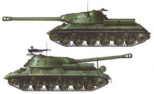

IS-3 již patří mezi novou generaci tanků, dochází u něj k masivnímu navýšení pancéřovaní čelních partií. Snižuje se i výška vozidla, rovněž věž i korba mají jiný tvar než předchozí IS-2. Tank má zajímavý profil přídě, tankisté ho nazývají „štičí nos“. Příď už obsahuje i poklop pro řidiče který u IS-2 chyběl. Síla čelní desek se uvádí až 120 mm (110 mm), boční pancéřování má sílu 90 mm. Pancéřovaní věže je proměnlivé, spodní partie mají sílu 220 mm, horní 110 mm. Čelo věže má pancíř o síle až 250 mm, strop jen 30 mm. Motor je použit stejný jako u IS-2, je jím diesel V-2IS o výkony 520 HP uložený klasicky z zadní části vozidla a pohánějící zadní hnací kolo. Podvozek vychází z IS-2, jedná se o šest nezávisle zavěšených pojezdových kol odpružených systémem torzních tyčí, zadním hnacím a předním napínacím kolem a třemi nosnými kladkami.
Výzbroj je stejná jako u IS-2. Ve věži je umístěn 122 mm kanon D-25T spolu se spřaženým kulometem DT ráže 7,62 mm. Na střeše věže je umístěn kulomet DŠK ráže 12,7 mm. Palebný průměr je vzhledem k mohutnosti věže malý – 28 střel ráže 122 mm (dělená munice), 945 nábojů ráže 7,62 mm (později až 1250) a 250 nábojů pro kulomet DŠK. Osádku tvoří čtyři muži v klasické sestavě – v trupu sedí řídič, ve věži velitel, nabíječ a střelec. K dispozici je standardně radiostanice 10-RK-26 s prutovou anténou.

Nákres IS-3
