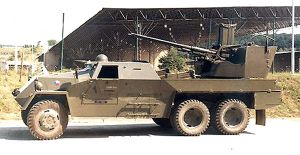

Kanon je umístěn na korbě opancéřovaného vozidla Praga V3S. Sedačka střelce je oproti původní verzi kryta pancéřovým plechem. Kanon lze v případě potřeby z korby stáhnout a použít jako stacionární PL prostředek. Na jeho vytažení po lyžinách je k dispozici naviják. Osádku tvoří pět mužů – velitel, řidič, střelec a dva nabíječi. Ti mají za zadní strany kabiny k dispozici dvířka pro přístup ke kanonů. Pro zajímavost, plný zásobník váží cca 84,5 kg. Palebný průměr pro vozidlo je 400 nábojů v 8 zásobnících nebo 400 (500?) nábojů v truhlicích (á 50 ks).

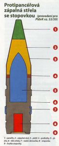

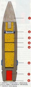

30 mm nárazový trhavý náboj se stopovkou - 30JFSv – celková délka náboje je 331,4 mm, je určen k střelbě na vzdušné cíle. Je označen u ústí zeleným proužkem na žlutém podkladu, dole je červený proužek.
30mm protipancéřový zápalný náboj se stopovkou - 30JPZSv – celková délka náboje 310,5 mm, je určen ke střelbě na obrněné a chráněné cíle. Špička střely je natřena červenou barvou, tělo střely je černé a spodní část střely je označena červeným proužkem.

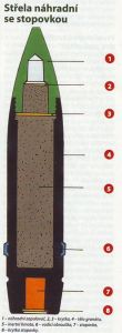

30mm náhradní náboj se stopovkou - 30JNhSv – je určen k výcviku, celková délka náboje je 331,4 mm. Je určen k výcviku a nastřelování zbraně.

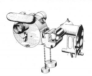

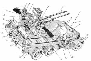

nákresy:
celkový pohled
původní zaměřovač s kruhovou muškou
optický zaměřovač vz.61
zásobník[/align]
Nemá cenu tu nahrávat další obrázky, velmi dobrý popis kanonu i s fotogalerií najdete na stránce www.pvo.webz.cz
celkový pohled
zásobník[/align]
