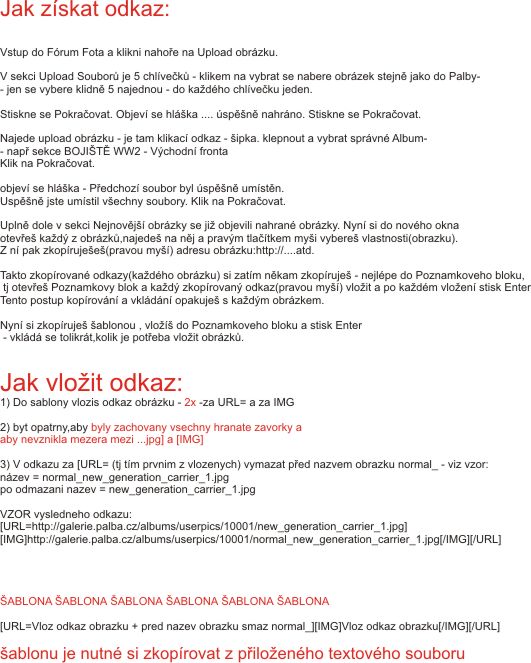

Micuhide, trochu jsem ti ten článek upravil. Obrázky se vkládají do forumfoto a potom odkazem, princip je vysvětlen ZDE
