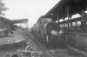

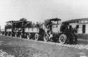

B-Zug s dvounápravovými přívěsy
Obrázek Obrázek
B-Zug

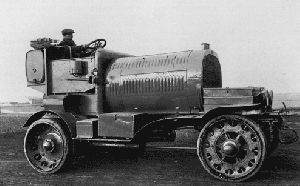

Generátorový vůz
Obrázek Obrázek
čelní a zadní pohled

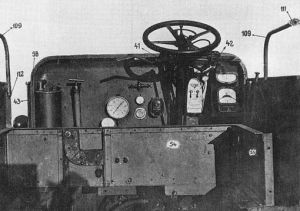

"přístrojová deska" řidiče

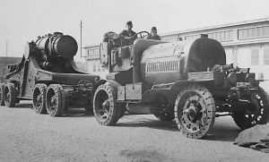

C-Zug táhnoucí lafetový a hlavňový vůz

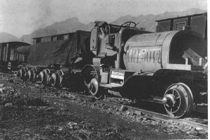

Jasně, dieselelektrickou lokomotivu zná snad každý. Tady šlo prvotně o "silniční" stroj, ta možnost jízdy po kolejích byla jen doplněk.
Na větší vzdálenosti se stejně používala parní lokomotiva.
