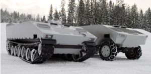

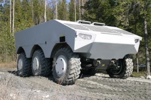

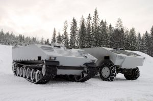

Docela mě překvapilo, že do konstrukce obrněného vozidla s hybridním pohonem pustila švédská společnost Hägglunds, součást koncernu BAE. Jedná se o modulární koncepci SEP, jehož vývoj si objednala švédská armáda v roce 1996. Zajímavostí je vývoj dvou variant s pásovým i kolovým podvozkem (6x6). Švédská armáda hodlá vozidla SEP zavést do výzbroje (až 500 kusů). Další zajímavostí SEP je využití dvou dieselových motorů pro pohon generátorů, prototypy byly osazeny motory Volkswagen (2x130 kW) a Steyer M16 (2x130 kW). Motor Steyer je se již používá ve vozidlech Bv206, proto je asi jeho nasazení u sériových vozidel pravděpodobnější. Motory s generátory jsou umístěny po obou stranách v místech kde je umístěna posádka. Pásová varianta využívá pásy podobné konstrukce jako u Bv206, jedná se pásy s gumovými prvky. Pásový podvozek má odolat výbuchu až 7 kg TNT pod pásem. Vozidla můžou být vybavena různými variantami výzbroje jako je to i u dalších moderních obrněných vozidel.
Vozidla mohou být vybavena přídavným pancéřování odolávající protipancéřové munici ráže 14,5 mm, případně bude k dispozici těžší varianta odolávající střelám APFSDS ráže 30 mm. Díky příznivé hmotnosti je možno SEP přepravovat letouny C-130.
technická data SEP – pás / 6x6 / 8x8
délka – 6 m
šířka – 2,8 m
výška – 1,9 / 2,2 / 2,2 m
hmotnost (prázdná) – 11,5 / 11,5 / 14 t
hmotnost maximální – 17,5 / 17,5 / 24 t
výkon motoru – 2x130 kW
max. rychlost – 85 / 100 / 100 km/h

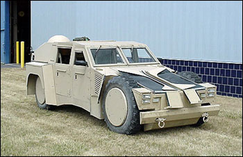

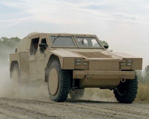

Pro US speciální jednotky se testuje bojové vozidlo RST-V. Jeho vývoj začal u firmy General Dynamics Land Systems v roce 1999. První prototypy byly dodány v roce 2002, vůz dostal bojové jméno Shadow. Jedná se o terénní vozidlo pro čtyřčlennou osádku s hliníkovou karosérií, je zde možnost namontování přídavného pancéřování. Podvozek má hydropneumatické pérování umožňující měnit světlou výšku vozidla v rozsahu 28 cm. Lze změnit i šířku vozidla až o 34 cm.
Pohon vozidla je hybridní, základem je turbodiesel Detrit Diesel o objemu 2500 ccm a výkonu 114 kW. Ten pohání generátor o výkonu 110 kW sloužící k pohonu čtyř motoru o výkonu 50 kW. Ty jsou namontovány přímo v nábojích kol. Hybridní systém doplňují dva Li-Ion akumulátory se špičkovým výkonem až 80 kW. Ty umožňují při čistě elektrickém pohonu dojezd 32 km.
Vozidlo je určeno pro průzkum, základní verze má k dispozici senzorový stožár (3 m) s kamerou, IČ senzorem, laserovým dálkoměrem a zaměřovačem. Na střechu lze nainstalovat různou výzbroj od kulometu po odpalovací zařízení ŘS TOW nebo Javelin.
technická data RST-V
délka – 5,45 m
šířka – 2,01 / 1,67 m
výška – 1,67 / 1,39 m
hmotnost bojová – 3629 kg
max. rychlost – 112 km/h
max. dojezd – 758 km

SEP - obě varianty
Obrázek Obrázek
SEP - verze 6x6 a s pásovým podvozkem
možnosti modulární koncepce SEP

RST-V
RST-V s vysunutým senzorovým stožárem
RST-V v transportní poloze
