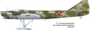

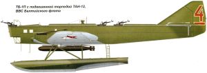

plovákový TB-1 a civilní G-1

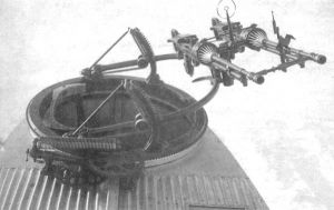

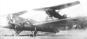

střeliště Typ-6 a pilotní kabina
