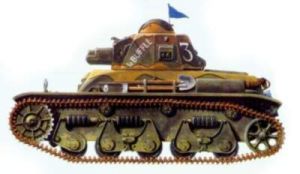

Renault R-35
Francie – 1935 až 1940 (1.611 ks)

Kvalita oceli je věc jedna a tloušťka druhá. Francouzské tanky R-35 chránil odlévaný, cementovaný pancíř. Pancéřování bylo na tento typ lehkého tanku značně mohutné. Čelo a bok korby chránil 40mm pancíř. Předek věže pak 45mm pancíř a boky 40mm pancíř. Takto silná deska spolehlivě chránila před průbojným střelivem z pušek a kulometů, také proti střepinám granátů, a většině tehdy používaných protitankových kanónů. Silné pancéřování bylo navrženo dle zamýšleného použití tohoto tanku a to v roli jezdeckého, neboli tanku pro podporu pěchoty.

Lepší pasivní ochranu měl i přes drobný handicap spojování nýtováním, jednoznačně francouzský Renault R-35 a to bez ohlednu na verze Pz II.

Zajímavě byl u Renaultu řešen podvozek. Ten se skládal na každé straně z hnacího kola vpředu, pěti pojezdových kol, vlečného napínacího kola a tří napínacích kladek. Pojezdová kola byla uložena v kolébce, která byla ve spodní části uchycena ke korbě čepem. V horní části pak pružně pomocí gumového válce. První pojezdové kolo bylo uchyceno samostatně, zbylé čtyři byly uchyceny vždy ve dvojicích sdílejících společný pružící válec. Vlečené napínací kolo plnilo zároveň funkci kola pojezdového , díky čemuž se snížil potřebný počet pojezdových kol k rozložení hmotnosti tanku.
