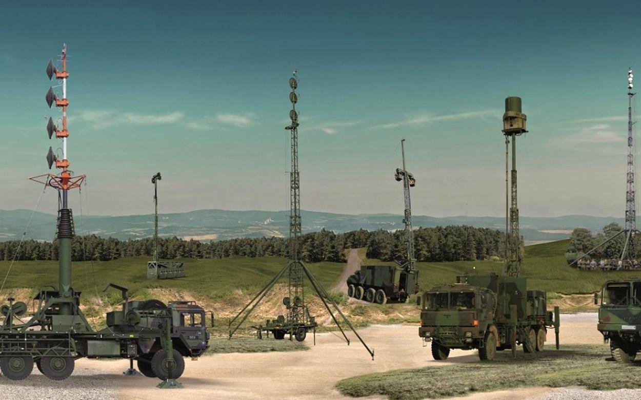

ObrázekObrázek Obrázek

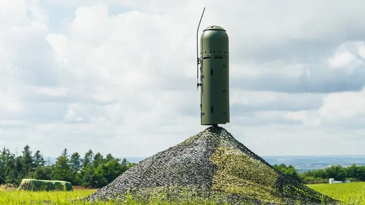

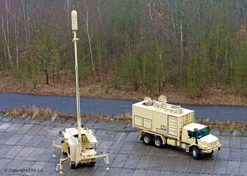

Komplet DPET pro AČR je postaven na bázi pasivního sledovacího systému Věra NG, ovšem jelikož se jedná o jeho vyšší verzi, označuje se jako Věra NG 2.0. Je generačně odlišný od současně dodávaných prostředků, a to včetně systému DPET/Věra NG určeného pro NATO. DPET slouží k pasivnímu sledování vzdušných, pozemních i námořních cílů a také k vedení elektronického boje na prakticky libovolném teritoriu. Celý komplet je mobilní, kdy jsou jeho jednotlivé prvky uloženy v kontejnerech, které převážejí pancéřovaná vozidla Tatra 815–7 8x8. Navíc ale česká armáda přichází v případě DPET poprvé s novou úrovní variability, kdy po zkušenostech z reálných akcí požaduje koncept operačního nasazení v podobě tzv. těžké a lehké varianty. V „těžké“ variantě jsou antény a řídicí stanice instalovány ve zmíněných kontejnerech, zatímco v „lehké“ variantě jsou výnosné zodolněné počítače umístěny ve stanech a antény na přenosných stojanech. Dodavatelem DPET je pardubická ERA, která dnes v oblasti pasivních sledovacích systémů jak ve vojenské, tak i v civilní oblasti představuje celosvětově uznávanou autoritu.
https://www.vydavatelstvo-mps.sk/atm/67 ... ovane.html
Naposledy upravil(a) Rase dne 14/6/2023, 19:19, celkem upraveno 1 x.

ERA dodá Moldávii pasivní radiolokační soustavu VERA NG. Jedná se o akci v rámci projektu European Peace Facility vedeného Radou Evropy. Integraci s PL systémy země zajistí Estonské centrum pro obranné investice ECDI.
Ilustrační obr.
