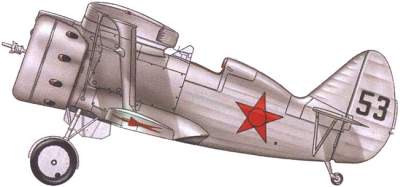

Začnu trochu zeširoka. Asi každý, kdo se alespoň trochu zajímá o leteckou techniku, si někdy řekl při pohledu na určitý typ letadla „to je ale hnusné letadlo“. Některé výtvory leteckých konstruktérů jsou opravdu poněkud úchylné (zrovna mne napadá Il-102), na druhé straně tu jsou ale letadla, která se snad líbí každému. Nemusí jít o nějaké futuristické konstrukce (třeba B-70), většino jde o klasické stroje, které prostě lahodí oku. A o jednom z nich (alespoň pro mne) bude tento článek.
Již před nějakým časem jsem na Palbu umístil články o N. N. Polikarpovovi, asi nejlepším sovětském konstruktérovi stíhacích letounů předválečné (a asi bohužel i válečné) éry. Polikarpov (a jeho CKB – Centralnoje Konstruktorskoje Bjuro) dokázal vytvořit ve 20. a 30. letech minulého století ucelenou řadu stíhacích dvouplošníků. Paradoxně k jeho nejznámější konstrukci patří dolnoplošník I-16, ale i ten vlastně vycházel z koncepce dvouplošníků (alespoň vzdáleně), jejich prvním představitelem byla stíhačka I-5. Z ní se vyvíjí dokonalejší I-15, známý ze španělského nebe a modernizovaný I-152 (I-15bis).
V té době již bylo VVS RKKA (vojenské letectvo Rudé armády) vyzbrojeno stíhacími letouny I-16, ty se měly podle tehdejší taktiky starat o rozvrácení formace nepřítele a obratnější dvouplošníky měly dokonat dílo zkázy v jednotlivých soubojích. Idea to byla vcelku pěkná a při solidním naplánování by i fungovala, navíc díky poznatkům ze španělského konfliktu dostává zelenou další vývoj výkonnějších dvouplošníků. Polikarpovovi je nařízen vývoj výkonnějšího stíhacího dvouplošníku, navazujícího opět na předchozí typ I-152. Polikarpov coby vedoucí pověřuje vývojem tohoto letounu tým pod vedením Alexeje Ščerbakova. Nový stíhací dvouplošník obdrží označení I-153, častěji je ale znám pod neoficiálním označením „Čajka“.
Ščerbakov pro urychlení použil při konstrukci některé konstrukční skupiny používané u I-16, například šlo o uložení pohonné jednotky a její chladící systém. Počítalo se s použitím různých hvězdicových motorů, bez větších úprav tak šlo do trupu zabudovat motory M-25V, M-62 a M-63. Horní křídlo se vrací k charakteristickému prolomení jako u I-15 (I-152 měl klasické horní křídlo). Práce na projektu jsou započaty v říjnu 1937, v srpnu 1938 je vyroben první prototyp s motorem M-25V (označení letounu No.5001), pohánějící kovovou dvoulistou vrtuli AV-1. Tento prototyp neprošel u zkoušek, druhý prototyp (No.6005) byl intenzívně testován během zimy v Ázerbájdžánu. Zde se objevují první výsledky testů, piloti NII VVS (vědeckovýzkumný institut letectva) zde provedou více jak 450 letů s tímto prototypem. Maximální dosažená rychlost ve výšce 3500 metrů je 424 km/h, výstup do 5000 metrů trvá 6,4 minuty. Dosažené výsledky se však mnoho nelíbí VVS, proto je u dalších testů použit letoun No.6008, vybavený silnějším motorem M-62. S tímto motorem se zlepšují parametry letounu, je tedy rozhodnuto o sériové výrobě letounu I-153 právě s tímto motorem. Sériová výroba probíhala v závodech No.1 (Chodinka) a No. 156 (Moskva).
Obrázek první prototyp

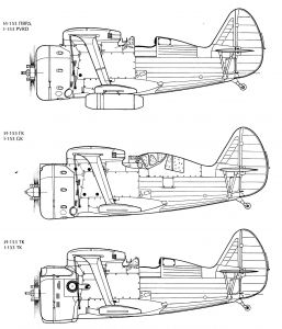

Mimo sériově vyráběné letouny lze narazit u tohoto typu na vcelku zajímavé projekty. Pod označením I-153 GK(V) byl vyroben letoun s hermeticky uzavřenou kabinou (autor A. Ščerbakov). Letoun I-153 TK byl také vybaven podobnou kabinou (autor N. N. Polikarpov), motor M-63 (M-62?) byl vybaven dvěma turbokompresory TK-3.
Zajímavá je montáž dvojice náporových motoru DM-2 v srpnu 1940 pod křídla I-153. Rychlost vzrostla o 33 km/h, koncem roku byly namontovány výkonnější motory DM-3 a rychlost vrostla o 51 km/h. Šlo však pouze o test, díky náporovým motorům sice vzrostla maximální rychlost, do reálného světa se ale něco podobného prostě nehodilo.
Obrázek speciální verze I-153
