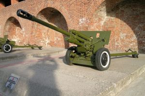

Po technické stránce nebyl kanon vzor 1942 ničím vyjímečný, ale jeho největší výhodou byla jednoduchá výroba, velká univerzálnost použití, kanon byl lehký, snadno ovladatelný a dosahoval velmi dobrého výkonu. Kanon se skládal celkem ze 719 dílů, na lafetě byl umístěn hlaveň ráže 76,2 mm o délce 3169 mm, zakončená dvoukomorovou brzdou (30 % účinnost). Závěr kanonu je poloautomatický klínový se svislým pohybem klínu, po výstřelu zůstává závěr otevřený. Brzdovratné zařízení je umístěno nad hlavní. Podvozek tvoří dvě kola odpružené pružinami, kola jsou použita z nákladního vozidla GAZ-AA. Pneumatiky jsou vyplněny pórovitou hmotou GK. Rozeviratelná ramena lafety jsou vyrobeny z trubek, zakončeny jsou rydly a manipulačními úchyty. Kanon je vybaven jednoduchým štítem, vlevo nad hlavní je otvor pro zaměřovač, ten ale lze zakrýt.
V průběhu výroby dochází k určitým úpravám, ve zdrojích lze najít zmínku o třech výrobních verzích kanonu. První verze má ještě výrobně náročnější nýtovaná ramena, druhá verze už má ramena vyrobena z trubek (kruhový průřez...) a má upravený závěr a spouštěcí zařízení, maximální elevace je +27°. Třetí verze již má maximální elevaci +37° a modernizované brzdovratné zařízení.
