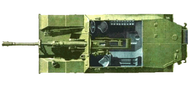

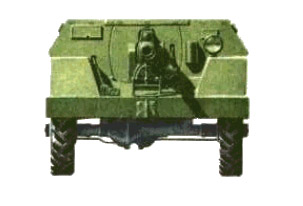

Nyní něco málo k technickému popisu vozidla. Jak jsem již uvedl, podvozek vozidla byl použit z nákladního vozu GAZ-63 (4x4). Pohon zajišťoval benzínový, vodou chlazený čtyřtaktní šestiválec GAZ-202, motor byl schopen vyvinou výkon 85 HP při 3600 ot/min. Šlo o variantu civilního motoru GAZ-11 s vylepšeným chlazením a mazáním. Motor byl uložen v zadní části vozidla. Zásoba PHM činila 140 litrů benzínu, nádrž byla umístěna v zadní části nalevo od motoru. Vozidlo bylo schopno zvládnout stoupání do 30° a mohlo se brodit až do hloubky 0,9 m.
Obrázek Obrázek
Pancéřová nástavba zrovna neoplývala velkou sílou, čelní pancíř měl sílu 16 mm, boční a zadní 7 mm, dno vozidla potom 4 mm. Shora otevřený bojový prostor osádky byl umístěn v přední části vozidla, v jejím čele je umístěn velmi dobrý univerzální kanon ráže 76,2 mm vzor 1942, známý též pod označením ZIS-3. Jeho palná výška byla o 0,7 m nižší než u jeho souputníka, samohybného děla SU-76. Palebný průměr pro kanon byl 54 granátů, jinou organickou výzbrojí vozidlo nedisponovalo. Napravo od kanonu měl své sedalo řidič, nalevo velitel-střelec, vzadu seděl na sklápěcím sedadle nabíječ. Velitel ještě obsluhoval radiostanici 12 RT. Kanonem bylo možno manipulovat v rozmezí 37° (vodorovný odměr) a -3° až +15° (náměr).
