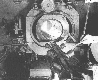

Rakety byly nabíjeny zezadu, závěr byl klínový, zamykaný šroubovým mechanismem. Spaliny byly odváděny pomocí 31 kanálků ve stěně hlavně, tyto zároveň sloužily k jejímu chlazení.
Závěr RW 61Pohon raket obstarával motor typu 4581 s pevnou složkou paliva, pravděpodobně korditem. Stabilisovány byly rotací. Dostřel byl velmi závislý na teplotě, při + 15° C byl 5600 m, při 0° C 5100 m a při - 40° C jen 4200 m. Rakety byly také citlivé na teplotu skladování, ta se měla pohybovat v rozmezí - 10° C až + 20° C. Existovaly ve dvou provedeních, Raketten Sprendggranate 4581 s tříštivotrhavou hlavicí měla hmotnost 351 kg (z toho 125 kg výbušniny) a délku 1440 mm, Raketten Hohladungsgranate 4582 o hmotnosti 345 kg měla hlavici kumulativní s průbojností až 2,5 m železobetonu.

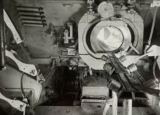

...a zde již v interiéru, všimněte si jeřábu pro manipulaci s ní a nabíjecího zařízení pro niPROTOTYP

Pro nesení zbraně byl vybrán tank PzKpfw VI Tiger Ausf.E (ZDE). Později se važovalo i o využití podvozku GW III/IV (ZDE), ten však nevyhovoval svým slabým pancéřováním, takže z toho sešlo. Podvozek, korba a motorový prostor Tigeru byly převzaty beze změn. Místo věže byla na korbu umístěna mohutná nástavba s čelním pancířem o síle 150 mm, boky a zádí o síle 80 mm a 40 mm stropem. V čelní stěně byl lafetován RW 61 s náměrem od 0° do + 85° a odměrem 10° na každou stranu. Vezeno bylo 12 střel v úchytech na bocích bojového prostoru, třináctá mohla být umístěna na nabíjecím zařízení a čtrnáctá v hlavni při její elevaci 13°. Pro umístění raket do vozidla sloužil jeřáb na zadní straně nástavby napravo. Při nabíjení musela mít hlaveň nulový náměr a odměr max. 3°. K zamíření sloužil zaměřovač PaK ZF (Zielfernrohr) 3 x 8.
