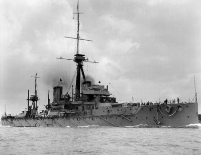

Obrázek HMS Dreadnought
Tato válka sice urychlila konec těchto bitevních lodí, nicméně o nových, rychlejších a silněji vyzbrojených lodích se již diskutovalo před touto válkou. V roce 1902 italský plukovník Vittorio Cuniberti přišel s plánem na bitevní loď s výzbrojí 12x305 a disponující na tu dobu obrovskou rychlostí 24 uzlů. O rok později tento projekt dokonce představil v prestižní ročence Jane´s, článek dokonce nesl jméno „Ideální bitevní loď pro Royal Navy“. Rovněž za Atlantikem se pomalu začínají rozbíhat práce na projektu bitevní lodi s 12 děly ráže 305 mm. Royal Navy prostě nemohla zůstat pozadu při stavbě nových lodí s podobnými parametry. A v neposlední řadě tu byl člověk na velmi vysokém postu, který dokázal myslet dopředu. Jmenoval se John A. Fischer, jen tak mimochodem to byl admirál a mezi lety 1902 až 1904 zastával pozici druhého námořního lorda, od roku 1904 potom povýšil na prvního námořního lorda.

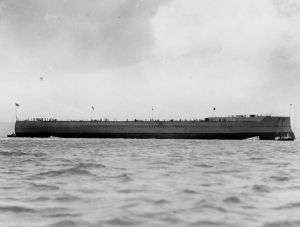

Obrázek Obrázek Spuštění na vodu
Fischer rozhodně nepatřil mezi nějaké konzervativce, patřil mezi obhájce lodí s mohutnou výzbrojí. Nicméně RN v té době stále staví bitevní lodě dle starého střihu, i když nejnovější konstrukce již mají sekundární výzbroj ráže 234 mm a připravovala se třída lodí s děly 254 mm. Stále však zůstávala hlavní výzbroj ve dvou věžích. V té době již vznikají projekty lodí s 10 či 12 děly ráže 305 mm, konzervativní křídlo v RN však nedovolilo další vývoj těchto lodí. Situace se mění po jmenování Fischera do čela RN, koncem roku 1904 je ustavena speciální komise pro projektování nových lodí. Předsedou je Fischer, komise je jeho poradním orgánem a on se jednání nezúčastňuje. V komisi zasedají vědci, loďaři i námořníci, koncem února 1905 má první lord k dispozici závěrečnou zprávu komise. Ta doporučuje stavbu bitevní lodi se všemi děly velké ráže. Rozhodnutí je ale jedna věc, muselo se ještě vyřešit spoustu problémů. Bude loď poháněna parním strojem nebo turbínou? Jaký bude počet děl, jejich rozmístění a jejich kalibr? Jak vyřešit jejich zaměřování? Zadání však bylo jasné, loď má dosahovat rychlosti 21 uzlů, vyzbrojená bude pouze děly ráže 12“ (305 mm) a musí se vejít do stávajících doků na hlavních základnách (Portsmouth, Malta, Gibraltar).

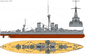

Asi je třeba se také podívat na nějaké technické data. Celková délka trupu (160 metrů) byla na svoji dobu opravdu velká, poslední třída predreadnoughtů (starší bitevní lodě) Lord Nelson, měla délku cca 135 metrů. Šíře lodi je limitována rozměry doků (25 metrů), loď má svislé boky a ploché dno. Po zkouškách je realizována varianta z úzkou zvýšenou přídí, ta má ochránit věž „A“ před zalévání vlnami při špatném počasí.
Pancéřování nepatří ke špičce, Lord Fischer trval na rychlosti a palebné síle. Pancéřování se pohybuje od 305 mm (záď věží, na tuto hodnotu jsem narazil jen v jednom zdroji), přes 280 mm (barbety, čela věží, spodní boční pás) až po 64 mm na konci trupu. Slabinou je rovněž chybějící protitorpédová ochrana. Boční pás je příliš nízký, při plně obsazené lodi vyčnívalo boční pancéřování pouze něco přes metr nad hladinu.
Nástavba je oproti předchozím bitevním lodím menší, ostatně něco podobného bylo požadováno v zadání. Na lodi najdeme jen jeden trojnožkový stěžeň, ten je ještě poměrně hodně neprakticky umístěn za předním komínem. Na tomto stěžni je totiž umístěna hlavní dělostřelecká centrála a kouř zde rozhodně při zaměřování nepomáhal. Toto umístění bylo vybráno kvůli jiné funkci, stěžeň měl zároveň sloužit coby jeřáb pro čluny. Zadní malý stěžeň nebyl v původním projektu, na to projektu je zakomponován až v průběhu prací.

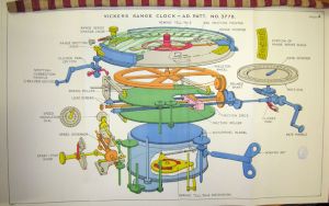

Obrázek Vickers Clock

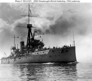

Obrázek Obrázek
Testy a následný předválečný provoz potvrdili naděje vkládané do stavby nové lodě. Dreadnought byl schopen udržet vysokou rychlost po dlouhou dobu, v roce 1907 dokázal absolvovat trasu Gibraltar – Trinidad – Porsmouth (7400 námořních mil) průměrnou rychlostí 17 uzlů. Něco podobného by u bitevních lodí, poháněných parními stroji, nebylo dost možné. Parní stroj mohl míst sice menší spotřebu paliva, nebyl však schopen dosahovat maximálních výkonů po stejně dlouhou dobu jako parní turbíny.
