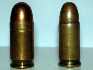

Obrázek 9x17 a 7,65x17
Již v roce 1919 se objevuje první československá pistole, jde o pistoli Praga ráže 7,65 mm. Pistole se spíše hodila pro policii, Browning 7,65x17 (.32 APC) rozhodně nemá výkonu nazbyt, ale bylo to stále lepší než nabízené hračky ráže 6,35 mm. MNO objednalo ještě před ukončením testů v červnu 1919 5.000 pistolí Praga 7,65. MNO také objednává u Škodovky 10.000 pistolí ráže 7,65 mm, jejich tvůrcem je konstruktér Alois Tomiška. Zde jsem narazil na rozpor ve zdrojích, všude uvádějí jen jeho pistole ráže 6,35 mm, o 7,65 jsem nenašel nikde zmínku. A nakonec tu byla nabídka zbrojovky z Brna, ta nabízela k dodání pistoli Nickel.

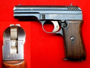

Obrázek vz. 24
Na začátku roku 1924 se přes MNO dostala do Strakonic upravená pistole z Brna, strakoničtí konstruktéři již úpravu pistole nějaký čas řešili a tak mohli již v únoru téhož roku představit upravenou verzi pistole Nickel (varianta 3). Zároveň došlo k dohodě mezi Československou zbrojovkou a Jihočeskou zbrojovkou, Brno předává výrobu a část strojního vybavení s dokumentací, zároveň jihočeši přebírají licenční závazky vůči firmě Mauser. Předání licence ale vyvolá další spor, zbrojovka odmítá přijmout závazky vůči Mauseru, podle nich Mauser nedodal do Brna kompletní dokumentaci a pistole nebyla v době předání ještě hotová. Patentové spory jsou urovnány v roce 1925, v té době již vrcholí přípravy na sériovou výrobu pistole ve Strakonicích. Aby se odlišila upravená pistole od původního modelu, je upraveno její označení. Nyní jde o „9mm armádní pistoli vz. 24“.
Obrázek Obrázek
Obrázek Obrázek

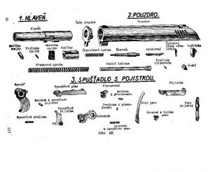

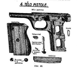

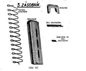

Asi by nebylo od věci si říci něco málo technických dat o pistolích vz. 22 a 24. Pistole používají pro svoji funkci impuls výstřelu na hlaveň konající krátký zákluz. Závěr je uzamčený, uzamyká se dvěma ozuby a odemyká se pootočením hlavně okolo osy o 30° (vz. 24 má poněkud upravené uzamykání). Pistole mají bicí mechanismus kohoutkový, otočný kohoutek vyčnívá z pistole, u pistole vz. 24 se mění spoušťový mechanismus a je použita pojistka blokující spoušť při vytaženém zásobníku.
Technické data pistole vz. 24
ráže – 9 mm Browning (9x17)
délka – 150 (155) mm
délka hlavně – 90 (99) mm
hmotnost – 0,67 kg
kapacita zásobníku – 8 nábojů
Česká zbrojovka dodávala první sérii 20.000 pistolí vz. 24 až do června 1926, již zmiňovaná zakázka na 100.000 pistolí se vyrábí až do konce roku 1931. V roce 1935 MNO zadává výrobu 1.400 pistolí, jde vlastně o vykoupení skladových zásob zbrojovky. V roce 1936 je objednána velká série, jednalo se o 70.000 pistolí, poslední z nich jsou dodány na jaře 1938. Armáda tak měla v roce 1938 k dispozici více jak 180.000 pistolí vz. 24. Měnila se i jejich cena, z původních 560 Kč v roce 1926 se cena dostala na 320 Kč v roce 1936. Po okupaci pistole samozřejmě dostávají nové majitele, Němci je označují jako P. 24(t). 3.285 pistolí vz. 24 je v září 1940 dodáno do Finska, tamní označení je 9,00 pist/23 tsekk, Lotyšsko odebralo ve 30. letech několik set pistolí. Do Polska je prodáno v letech 1929 až 1930 více jak 1.700 pistolí pod označením vz. 28, ta se lišila vz. 24 lišila možností připevnění pažby na rukojeť pistole. Pistole měla používat pohraniční stráž. Na nějaký další vývoz jsem nenarazil, pistole byla totiž vzhledem k použitému náboji zbytečně složitá. Složitost konstrukce byla ale vykompenzována skvělým dílenským provedením a zpracováním.

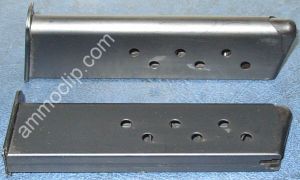

a neví tu někdo kde by se dal sehnat zásobník do vz.22. Hledal jsem na internetu ale nenašel jsem
