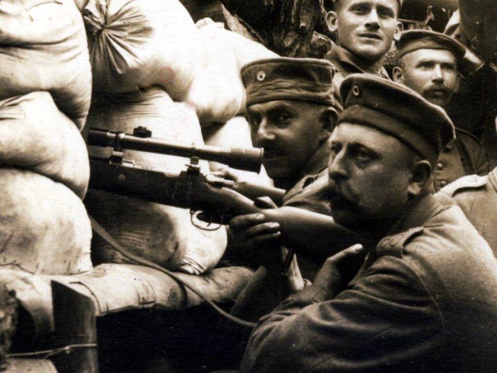

Úspěchy německých odstřelovačů v druhé světové válce jsou všeobecně známé, leč na jejich předchůdce a zakladatele německé ostrostřelecké tradice se zapomíná. Vojáci všech zúčastněných armád nastupovali na bojiště vybaveni nejrůznějšími typy pušek. Na začátku války se palba vedla většinou na vzdálenost 1400m, ale přesnějších zásahů bylo dosahováno jen na vzdálenost 600 metrů. Rychlost střelby se pohybovala kolem osmi až dvanácti výstřelů za minutu. Britské expediční síly ale dokázaly u Monsu dosáhnout kadence až 15 ran za minutu (!) Odstřelovačské jednotky se sice osvědčily již stovky let před vypuknutím první světové války, ale právě v této poziční válce se objevil nečekaný potenciál. Na začátku první světové války byli přesnými puškami osazenými zvětšovacím zaměřovačem, vybaveni jen němečtí vojáci. Jednalo se o běžnou pušku Mauser vzor 98 ráže 7.92mm. Ač trpěla několika nedostatky jako pomalou rychlostí střelby a omezeným zásobníkem jen na pět nábojů, byla tato zbraň velice spolehlivá a přesná. Pokud byla osazena optickým zaměřovačem, vznikla vynikající zbraň pro ostřelovače, jak se brzy přesvědčili nepřátelští vojáci. Z počátku se britští a francouzští velitelé domnívali se, že jedná jen o náhodné zásahy, zbloudilé kulky. Když se ale podařilo ukořistit první z upravených pušek, zjistilo se, že Němci přišli s velice zajímavým řešením. Jednalo se o pušky vybavené velice kvalitní optikou, díky které dokázali velice přesně zasahovat nepřítele. Britové začali své ostrostřelce cvičit až v roce 1915 a bojového nasazení se dočkali až roku 1916. Odstřelovači na obou stranách fronty působili ve dvojicích, přičemž druhým vojákem byl vždy pozorovatel. Zajímavé je i zmínit působení německých odstřelovačů na východní frontě, kdy měli zcela volné pole působnosti, jelikož v ruské armádě se obdobné jednotky nikdy necvičily. Ač byly počty obětí této taktiky poměrně malé, jejich psychologický dopad na vojáky byl značný. Němečtí odstřelovači také často nosili 12,7mm tlusté ocelové kryty tváře, které sice byly velice těžké (více než 6kg) a velice neforemné, leč poskytovali výtečnou ochranu před nepřátelskou palbou. Později se používaly zesilující pláty na přilbu M16 (Stirnpanzer). Často se také používaly různé ocelové kryty, maskované jako strom nebo mrtvá zvířata. Původní strom byl během noci nahrazen zcela totožnou replikou vytvořenou z neprůstřelné ocele a maskovacího krytu. Tyto kryty pak byly osazeny pozorovacím zařízením a využívány buď dělostřeleckými pozorovateli, nebo odstřelovači. Němečtí odstřelovači si své pušky také často upravovali a vylepšovali. Kupříkladu nejlepší německý odstřelovač, první světové války, Walter Schmidt si svou pušku Mauser vzor 98 upravil předěláním kliky závěru a demontáží pevných mířidel. Jelikož klika závěru narážela do optického zaměřovače, byly později upravovány i při samotné výrobě. Je také zajímavé že na počátku války Němci používali různé lovecké pušky, nejrůznějších ráží, vybavené dalekohledy a optickými zaměřovači. U těchto pušek byl ale problém se zásobením municí.
Walter Schmidt
povšiměte si ostřelovače v pozadí
fotografie pořízená patrně při výcviku
vojáci 23. rezervní divize, vyfoceno 6.května 1915, povšiměte si lovecké pušky uprostřed
povšiměte si stirnpanzeru na přilbě
velice zvláštně upravená německá puška Mauser, povšiměte si zásobníku, netradičních mířidel (asi z dalekohledu) a upraveného závěru

K té pušce nám asi něco bližšího spíš řekne někdo jiný, ale je zvláštní že ta puška má oddělanou natahovací páku - nemám tušení jak fungovala

Ty horní dvě pušky nejsou Německé, horní je Anglická SMLE, uprostřed Ljungman AG-42 ze Švédska.
Ta spodní mi z nějakého důvodu připomíná Mannlicher...

to Kopa: no ta pažba bude asi stopro Mauser. Kvůli té vychytávce na rozebírání závěrů. Takovej ten "rozkleplej nýt".
Moc bych za to nedal, že ta puška má docela normální standartní závěr G.98 a opakovací rukojeť není vůbec upravená - jen je špatně vidět. Ta kulatá věcička vzadu na závěru bude nejspíš kulička rukojeti. A divná neforemná věc, na kterou se díváme, mi připadá jako dodatečně nasazený plechový ochranný kryt závěrové části, asi proti vnikání nečistot při plížení bahnem či tak něco. Pokud se nemýlím, před manipulací se závěrem se musel pochopitelně sundat. Odnímatelný zásobník je nestandartní, podle tvaru pochází z kulometu MG.13. Pušky v této úpravě byly v malé sérii vyrobeny přímo ve zbrojovce Mauser.
Jinak, ten "rozklepanej nejt na pažbě", jak to tu někdo hezky nazval, je pomůcka k rozborce závěru. Opíral se do něj úderník.

hmm, včera jsem koukal do "Žuka" a přijde mi to velice podobné samonabíjecí pušce Mauser 06-08 nebo tak nějak
Taky mě to napadlo, zvlášť po shlédnutí toho černobílého obrázku - není tak zřetelný. Ona ani ta barevná fotka není nic moc, ale ukazuje, že plechový kryt evidentně není původní součástí závěru. To "něco" je dost hrubě naohýbané a zřejmě to nemá shodnou povrchovou úpravu jako zbytek kovových částí pušky. A vzadu z toho vyčnívá kousek čehosi, co mi dost připomíná úderníkovou matici a křidélko pojistky závěru Mauser.
Odnímatelný zásobník se zdá u sniperské pušky jako nesmysl, ale jen na první pohled. Upevnění optiky v centrální klapkové montáži totiž bránilo obvyklému nabíjení zbraně z nábojového pásku. ten se nasazoval do pouzdra závěru shora, což kvůli puškohledu najednou nešlo. Zbývalo tedy nabíjet pušku (dost nepohodlně) po jednom náboji, nebo vyřešit zásobování "zdola". A pokud měla zbrojovka na skladě pušky s odnímatelným zásobníkem, řešení se přímo nabízelo.

ps. zajimavý rozbor pušky na fotografii - hlavně původ zásobníku. Ale i samotné "optické" zařízení mi přijde spíš jako z dalekohledu - je totiž úplně odlišné od ostatních optik.
