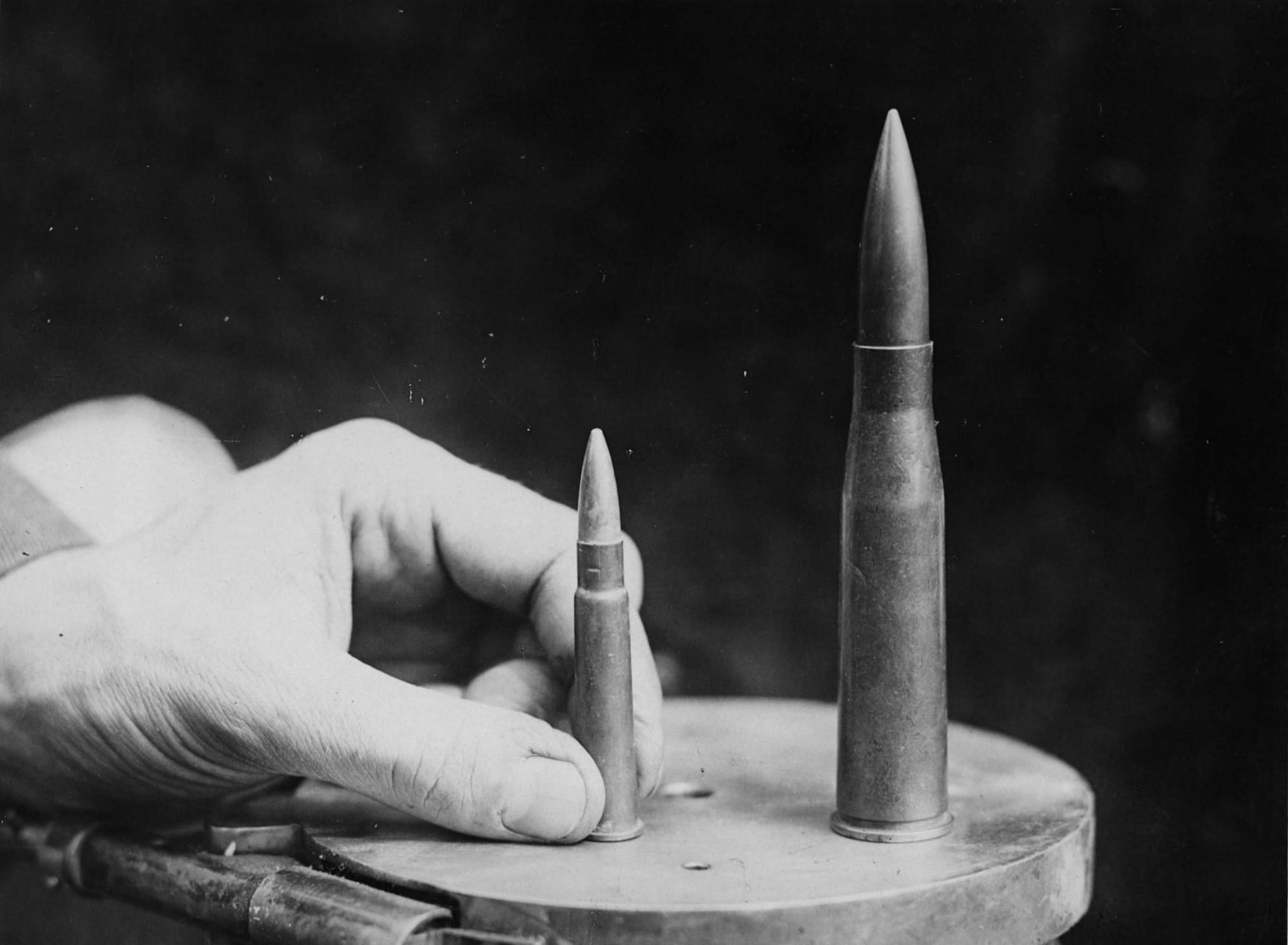

Ráže: 13.2 x 92
Úsťová rychlost: 805m/s
Úsťová energie projektilu: 17000J
