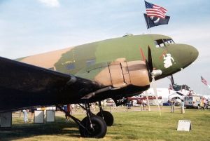

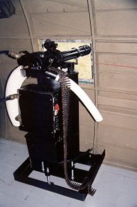

Vo Vietname slúžil ešte aj AC-47 "Spooky"
Naposledy upravil(a) Bruno dne 6/6/2005, 22:04, celkem upraveno 3 x.

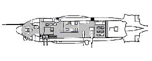

AC-130 má sice impozantní výzbroj, ale do oblasti přesycené PL prostředky je vyslání takového letadla dle mého názoru čirým šílenstvím. Severní Vietnam asi tenkrát neměl k dispozici ruční PLŘS STRELA, ty by dokázaly znepříjemnit život tomuto kolosu.
